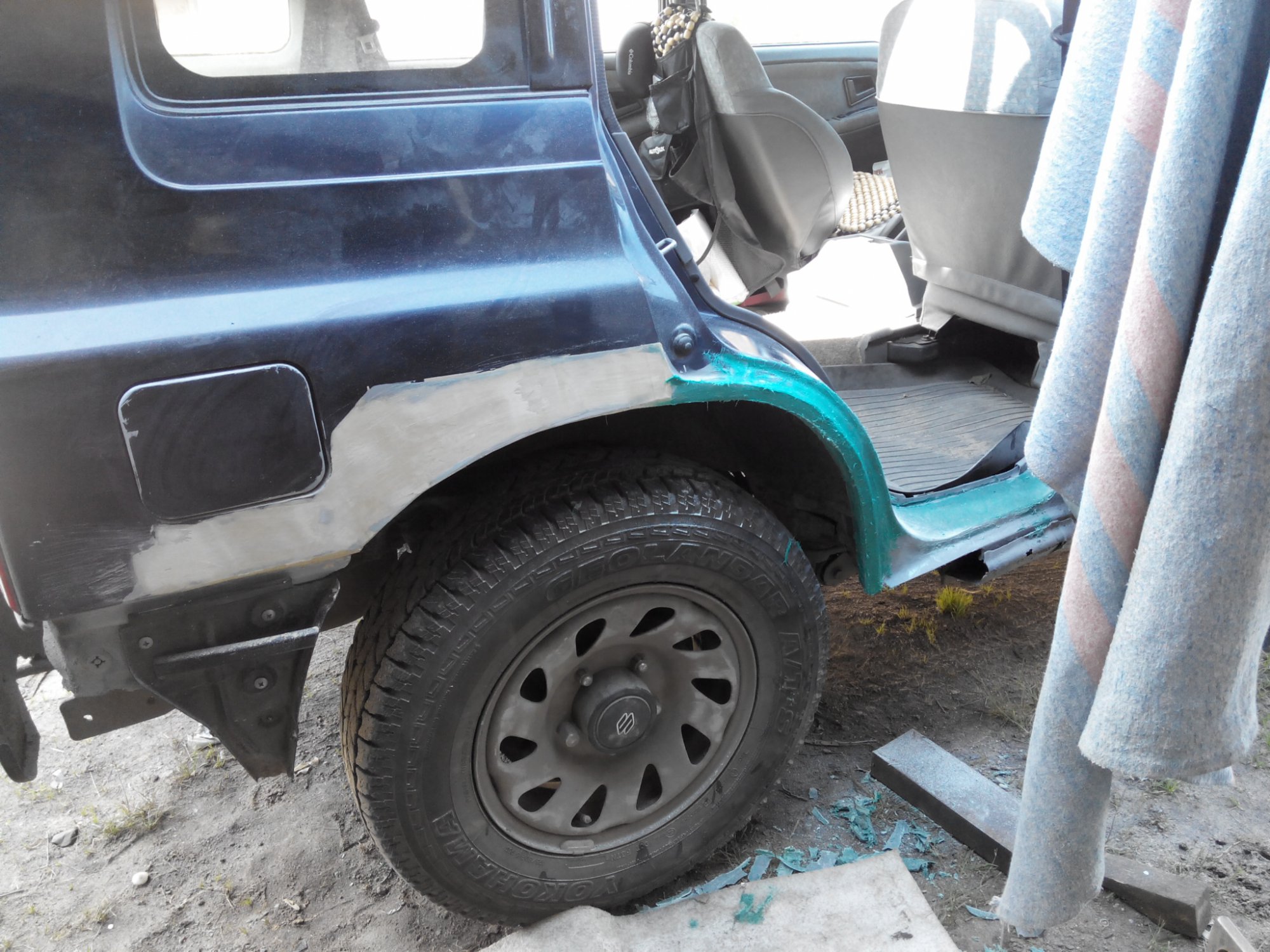

Хорошее дело - пропал - ночью сплю, днем пилю, варю... Короче - опору оставил напотом. Сделаю левую сторону - там только порог, сделаю левую (где опора) арку (сегодня сделал, завтра переделывать - надо было сразу дверь закрыть - было бы ясно где должна быть арка, а я по другой стороне сочинял - бестолочь) переднюю часть порога - вот тогда поставлю на прикол и буду делать опору и заднюю часть порога... А сейчас я не ней ежжу ;))) Всем спасибо за участие! 2014713142837.jpg

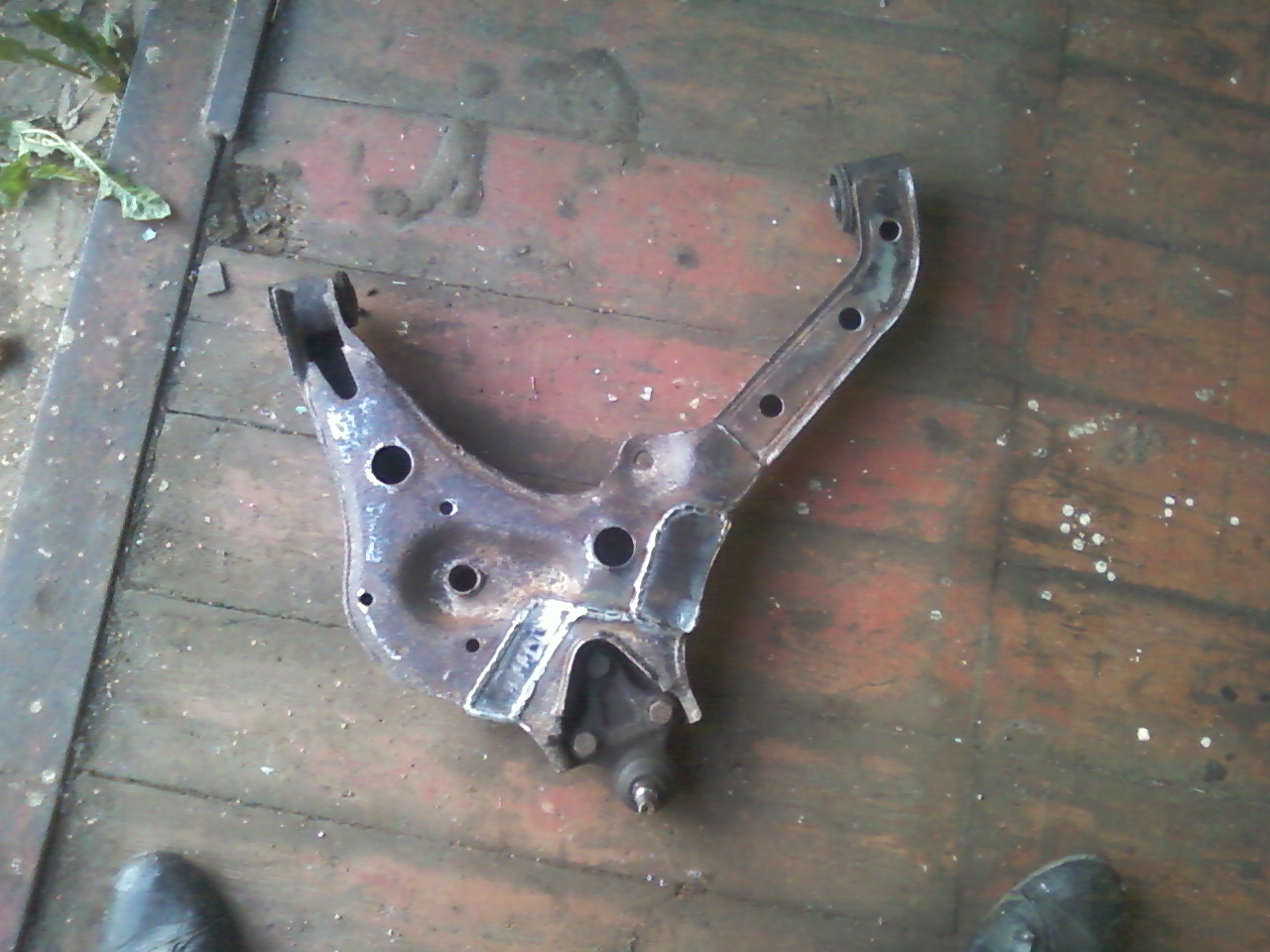

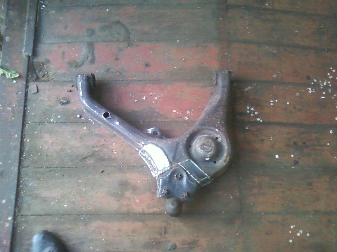

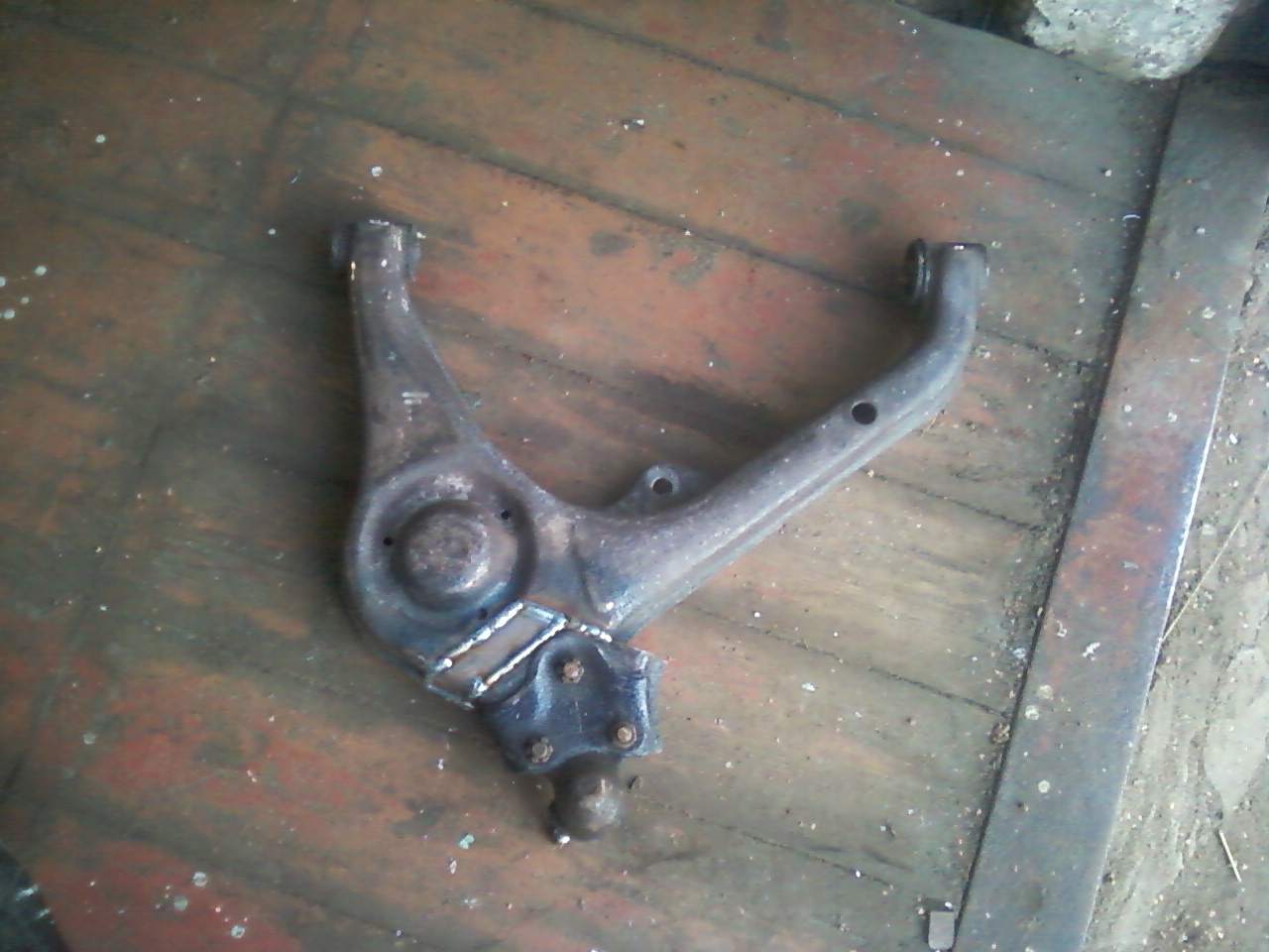

Как то у тебя с моновпрыском не складывается , я своего как почистил 2 года назад , так больше туда и не лажу , все датчики и форсунку менял с донорского - никакой разницы , как дергало на ХХ так и дергает - забил. Но сплюнуть 3 раза , заводится и едет в любую погоду.[DOUBLEPOST=1406401467,1406322313][/DOUBLEPOST]Почти доделал рычаги , смещение шаровой 3 см вперед 1.5см в бок .[DOUBLEPOST=1406401501][/DOUBLEPOST]Почти доделал рычаги , смещение шаровой 3 см вперед 1.5см в бок .

Лихо ты их... :)
