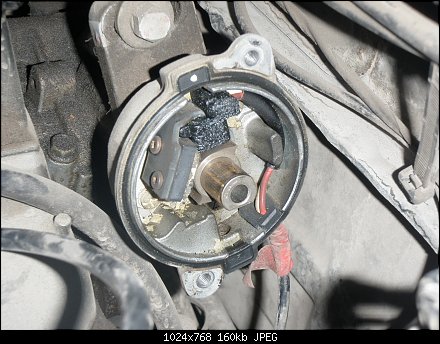

Вчера нашел трамблер, но немного другой конструкции, чем мой:
У моего есть вакуумник и еще стоит внутри коммутатор. А тут, я так понимаю, датчик положения коленвала (или распредвала).
Вот теперь вопрос - на 8клапанные моторы ставились три типа трамблера, получается? С вакуумником и коммутаром с двухпроводным подключением, без них и тоже с двухпроводным подключением, с четырехпроводым подключением (такие же я видел на 16 клапанных моторах).

wbud скинь пжст номер трамблера, который на фото, а то уже даже интересно стало.
Уже третий раз читаю от форумчан, что на моновпрыске использовался трамблер от мицубиси с использованием датчика Холла - как датчика импульсов.
А фотовидеопечатных документов и схем подключения найти не удалось. :(
Получается больше:
  1. 2х контактный с вакуумным регулятором, коммутатором внутри, датчиком импульсов в виде катушки индуктивности и отдельно стоящей катушки зажигания.
  2. 2х контактный без вакуумного регулятора, датчиком импульсов в виде катушки индуктивности и катушкой зажигания с коммутатором (еще вариант).
  3. 3х контактный без вакуумного регулятора, коммутатором снаружи, датчиком импульсов в виде датчика Холла и отдельно стоящей катушки зажигания. Причем если верить этому или этому сайтам, прямо с 88г.
  4. 4ти контактный без вакуумного регулятора, коммутатором снаружи, датчиком импульсов в виде датчика Холла и отдельно стоящей катушки зажигания. Со схемами в камаксутре как всегда лажа, применимость к витаре прослеживается по сайтам интернет магазинов. Тут и тут различные трамблеры устанавливавшиеся на сайдкики (трекеры) моноинжекторные.
  5. 7и контактный без вакуумного регулятора, коммутатором и катушкой зажигания внутри, датчиком импульсов в виде датчика Холла. Распиновка.
И вот если замена между собой №№3, 4 и 5 в плане коммутации электронной части возможна и думаю не критична (механическую надо смотреть), то что делать при выходе из строя трамблера с вакуумным регулятором - вопрос.
