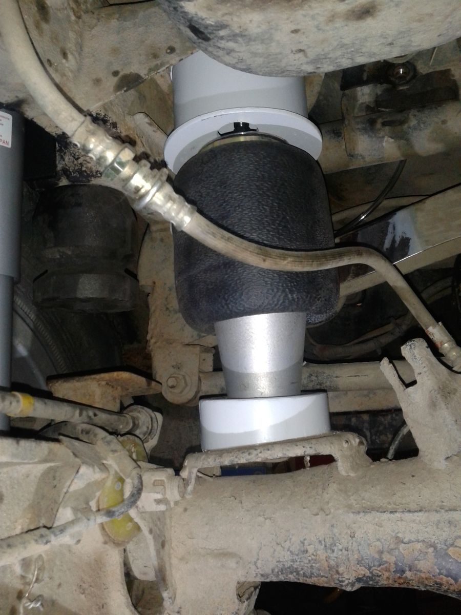

Не закрепил болтом нижнее крепление, экспериментировал, лень было. При резком нажатии на газ нижняя часть вывалилась из стакана и подушку сложило пополам. Я ее в таком положении спустил и что-то там нашлось острое.

Приятно слышать! А можно еще пару вопросиков.....? :) "Снизу стаканы из капролона, в стаканах шпильки......." Эти стаканы просто для крепления подушки + её лифта? А почему капролона? Почему не из алюминия?(капролон легче? но его у нас не найти :( ).
И ещё один: Рабочее давление F9000 на джимне(без особой нагрузки) как я понял у вас 2~4 бара. На сколько можно приподнять кузов(раму, клиренс) если подкачать их ещё на N бар? Щас задам вопрос по другому: При рабочем давлении в подушке 2~4 бара(цифра примерна) на сколько вес джимни прожимает её? Могу ли я давануть туда еще больше для временного поднятия клиренса?(переехать дерево например). Или при рабочем давлении(давление при котором максимально комфортно и безопасно передвигаться) подушка уже почти максимум расправлена(выше уже нельзя)? Вот какбы так.

Капролоновые я уже снял, сейчас стоят нижние чашки из трубы Ф113 (кажется, не уверен в диаметре). От капролона пришлось отказаться, потому что чашки на заднем мосту чутка криво приварил мастеровой. Для пружины это было не критично, а подушка стояла криво. Капролоновый адаптер запилить так, чтобы выронить подуху крайне сложно. Поэтому я переделал на железные из кусочков трубы. В общем надо было так и делать с самого начала.
Поднять можно на полный вылет амортизаторов. Это где-то +7-8 см будет. Мне задние амо были коротковаты, передние наоборот, поэтому я еще и все амортики поменял. А чтобы себе не сводить мозг просто подобрал подходящие по длине из 5000х ранчей.
Рабочая высота Ф9000 9-9.5 дюйма. Естественно ход есть как на сжатие так и на отбой. В рабочем состоянии резиной прикрыто примерно половина поршня.

Сегодня закончил ставить пневму на задний мост клиенту. До этого у него стояли на опе пружины черные от црв и амортики таф-дог. Задача стояла размягчить подвеску, плюс у него задний бампер из железа с калиткой и полноразмерной запаской плюс лебедка со стальным тросом. В общем все это железо в купе более чем 50 кило, на всикдку, добавляло. При этом подвеска была очень жесткая.
Поставил ему подушки вот эти. Попутно амортизаторы таф-дог отправились на помойку, вместо них были установлены эскудовские каябы газ-унд-джаст с выносом за раму и получилось хорошо. Стало значительно мягче, пропала боковая раскачка.
Ну и с прицепом ему теперь будет проще, опа перестает приседать при хорошей загрузке в телегу.

Подушки 1300 р за штуку, работа по внедрению 4000 р. за все включая мелочевку в виде трубок, штуцеров и прочего. Воздух берется из обычного компрессора или на ближайшей шиномонтажке.
