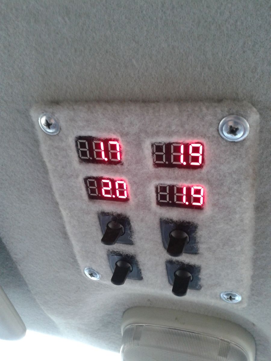

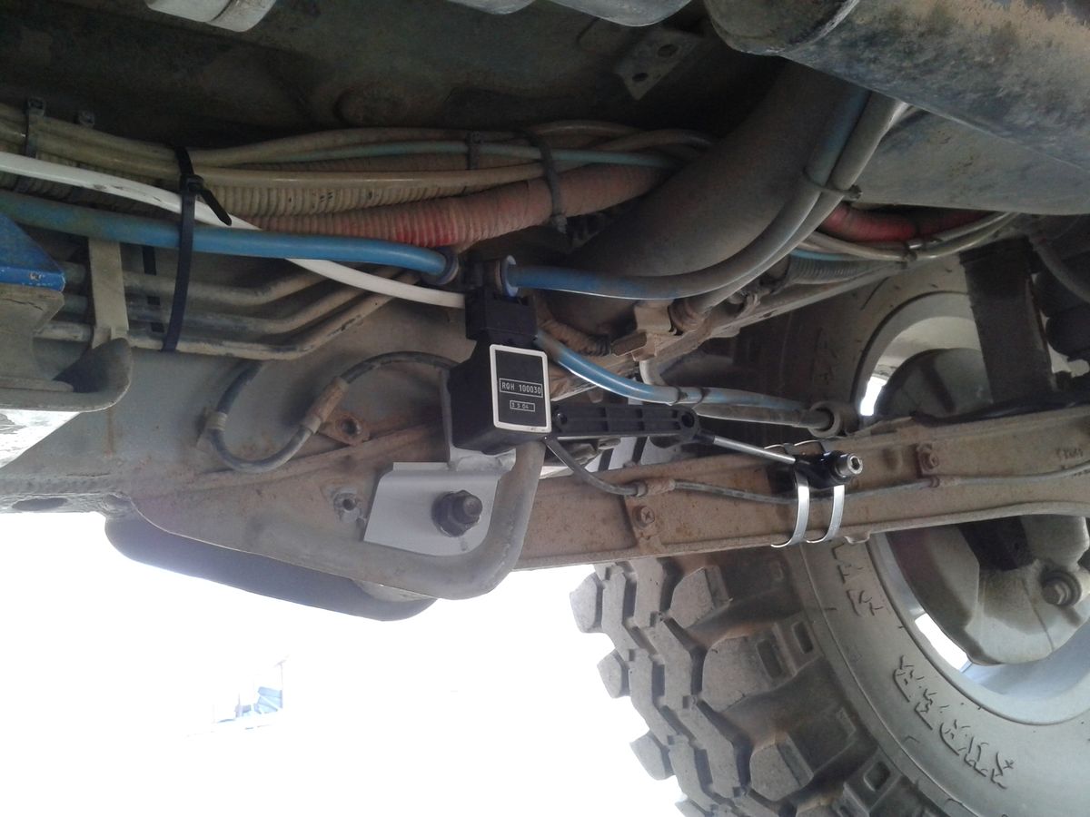

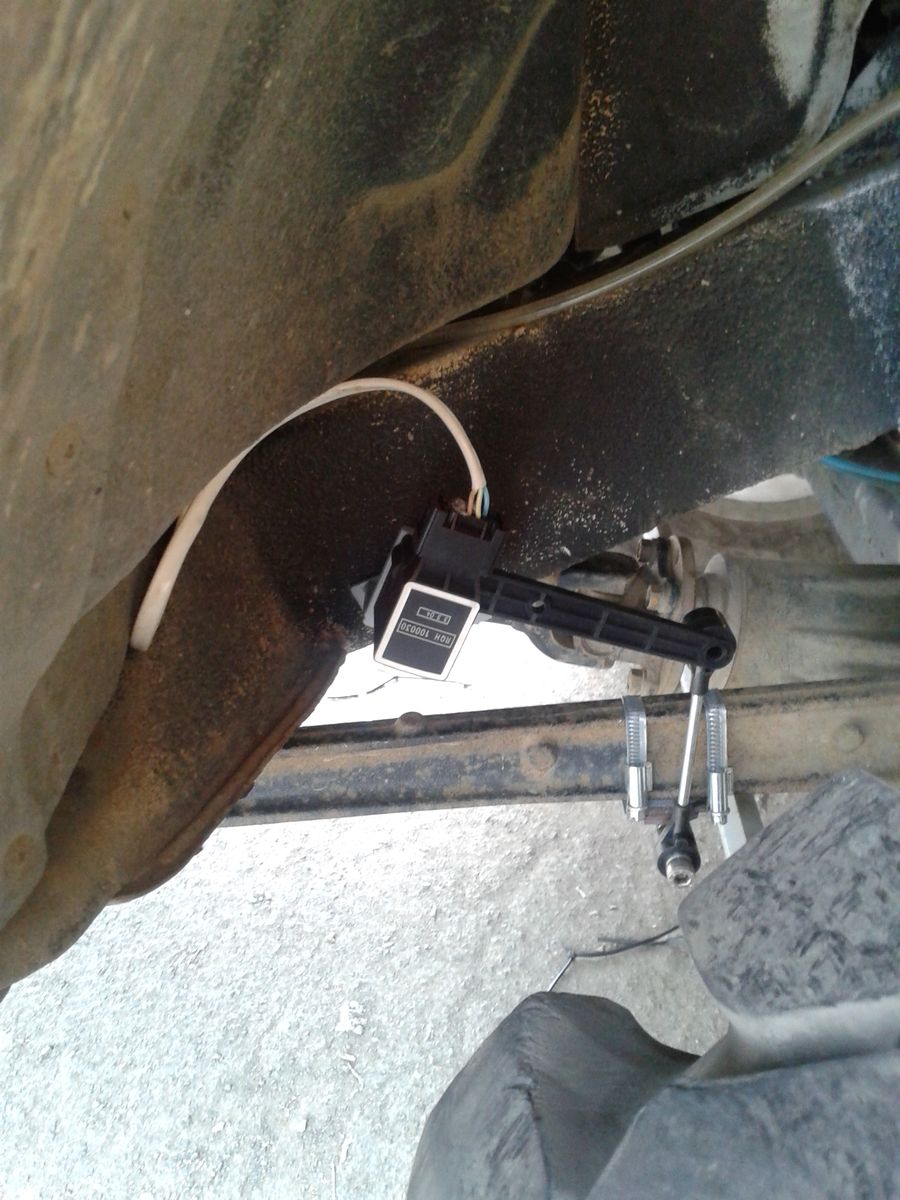

Поставил датчики высоты и подключил их к показометрам. Теперь я измеряю высоту подвески в вольтах :)
Задние датчики надо переставлять, в таком положении они конечно работают, но ход маленький у рычага в том месте, соответственно изменения в показаниях тоже малы.
Спереди поставил правильно
Показания в цифрах от 0.1 до теоретически 5, фактически меньше конечно.
