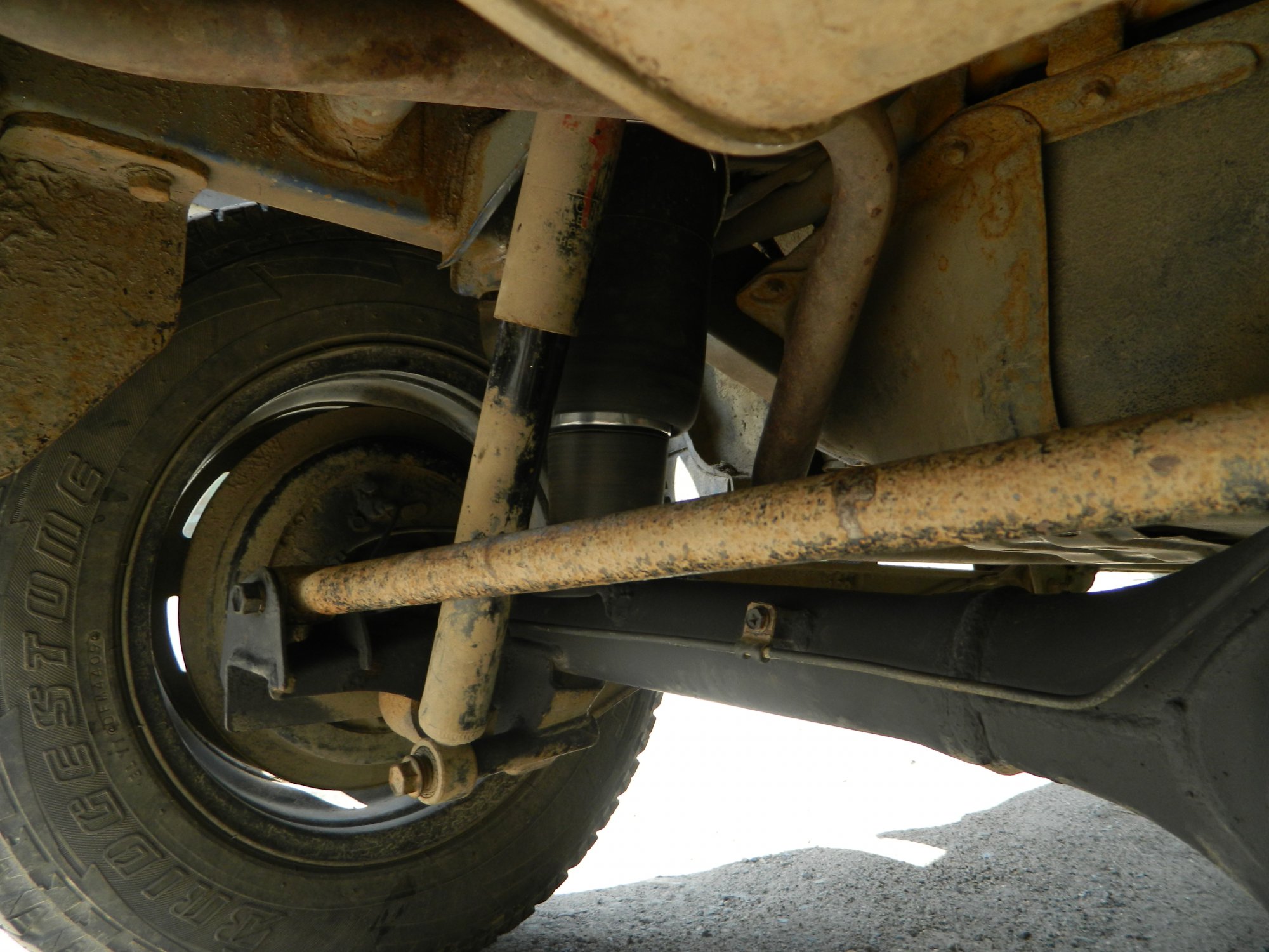

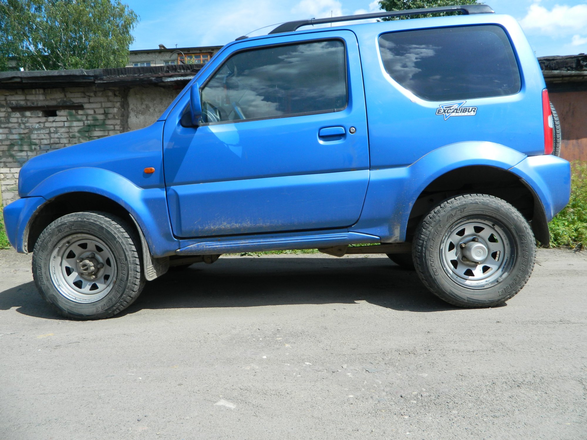

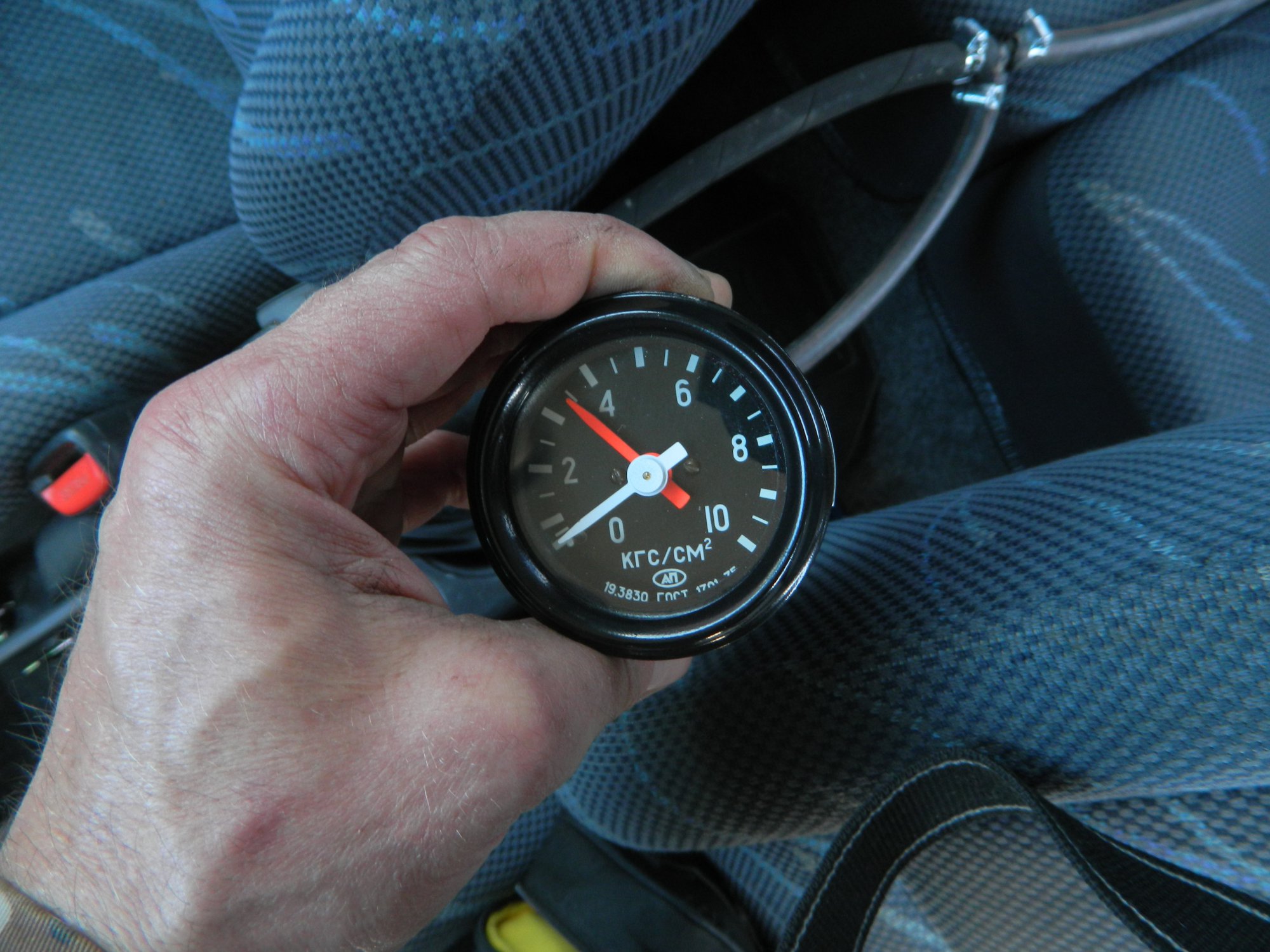

Заезжал на горку и боком и раком никаких проблем.Для моих охотничьих задачь с умеренным бездорожьем а главное супер комфортное передвижение я получил.Давлиние в системе 3.3 очка.

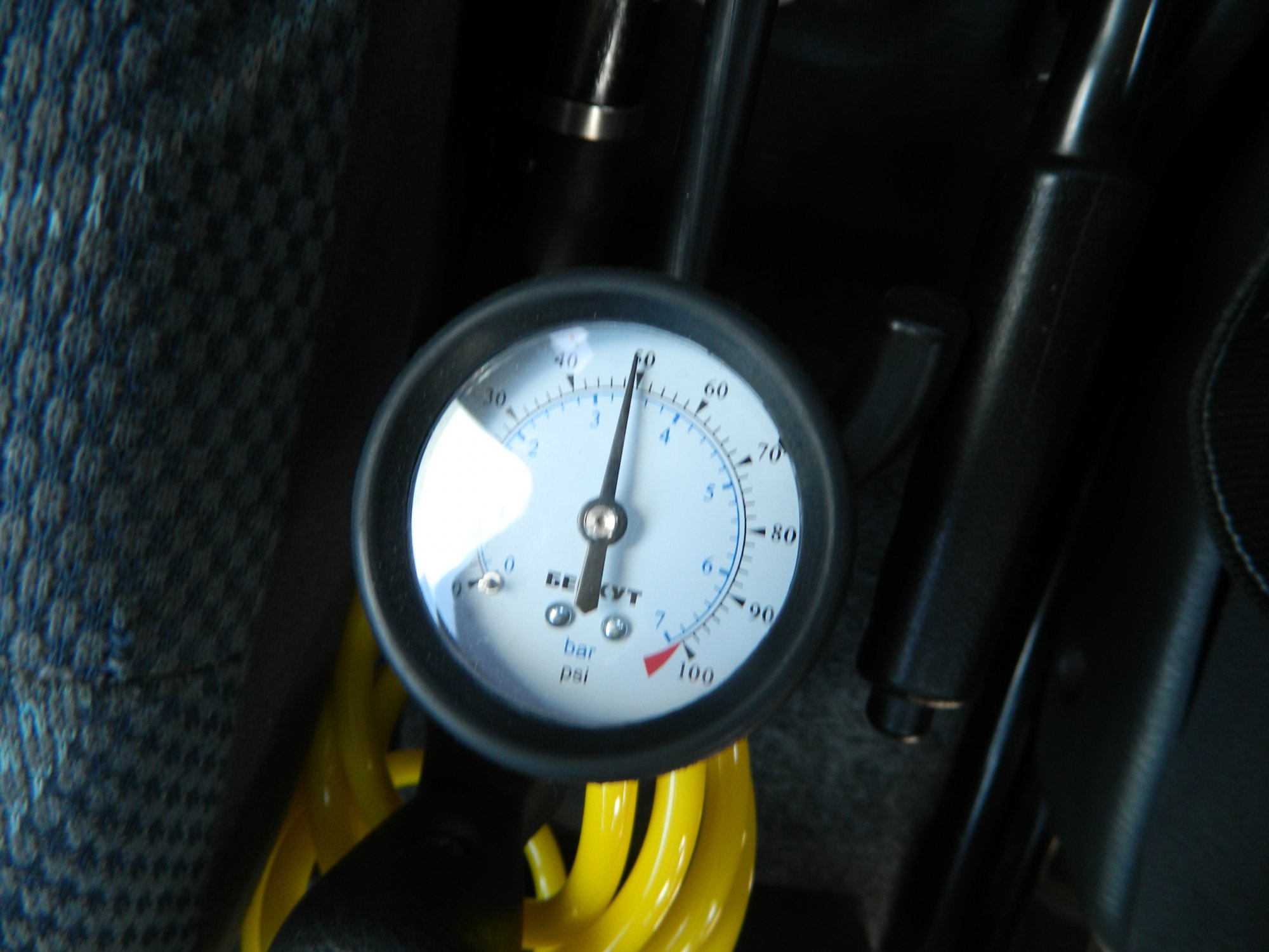

Был T-Max 160 л/мин, очень быстро качает, ресивер 2.5 галона набивает за меньше, чем две минуты, но сцуко очень громкий. Попробовал беркут Р20 Про, качает медленно, но тише, можно не орать друг-другу, когда он работает. Ну вот пока он трудится.

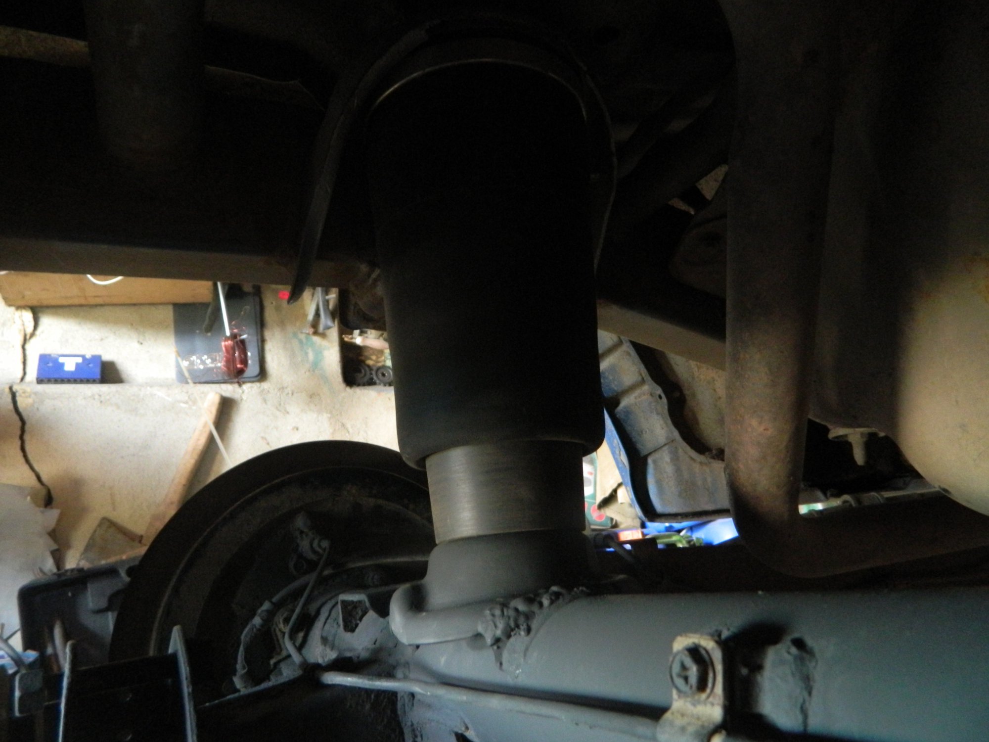

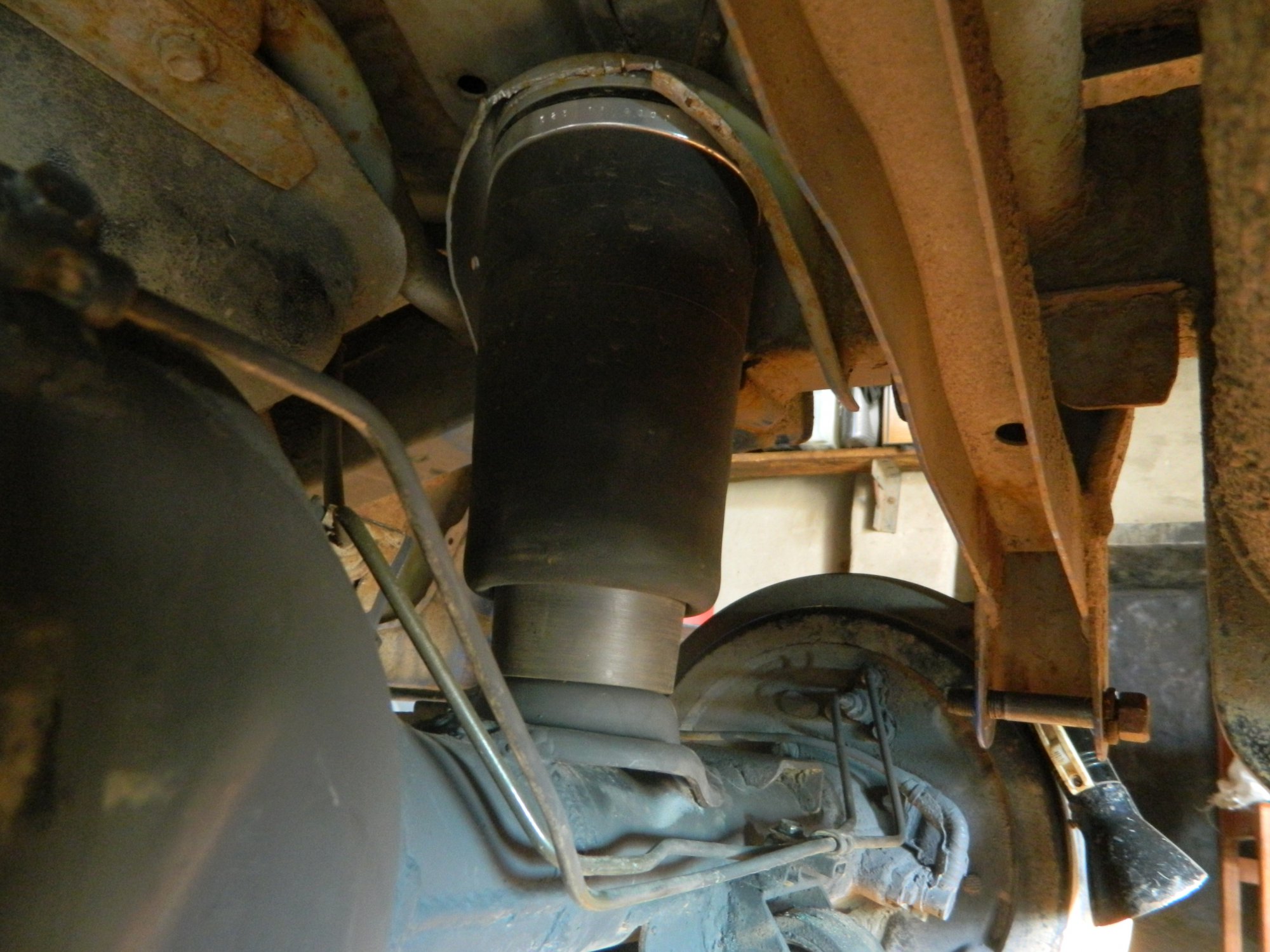

уже размещал на этом форуме что-то типа "стационарная пневмосистема" или как-то так топик называется.Адаптеры для подушек ver. 2 под 4-5" лифт.

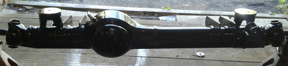

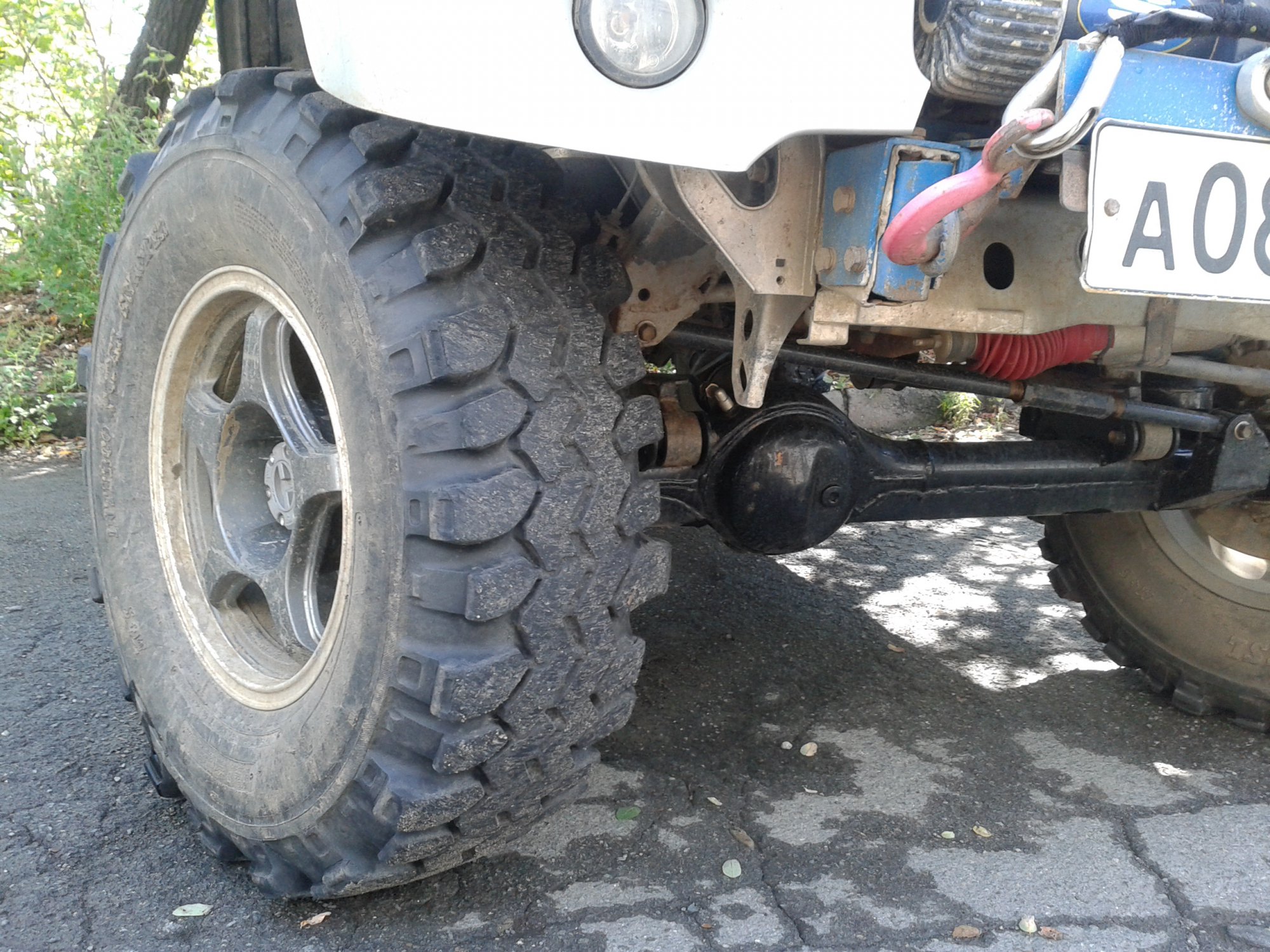

air-susp-kit.jpg [DOUBLEPOST=1409826643,1408618497][/DOUBLEPOST][DOUBLEPOST=1409826713][/DOUBLEPOST]Запилил передний мост под пневму. Отличия в том, что нет чашек под пружины, а только под подушки.
Дырки для прикручивания болтиков снизу сделал побольше, чтобы удобнее было вертеть их.[DOUBLEPOST=1409832299][/DOUBLEPOST]А вот брекет для передних кастомных подушек, со встроенным гидроотбойником.
g r e e n
2,742
655
Эту шляпу проще не срезать, а высверлить электрозаклепки, целиком чашка снятся должна.[DOUBLEPOST=1410232345,1410163941][/DOUBLEPOST]Закатил мост. Панара передняя теперь прямая, была кривая типа как у тлк80.

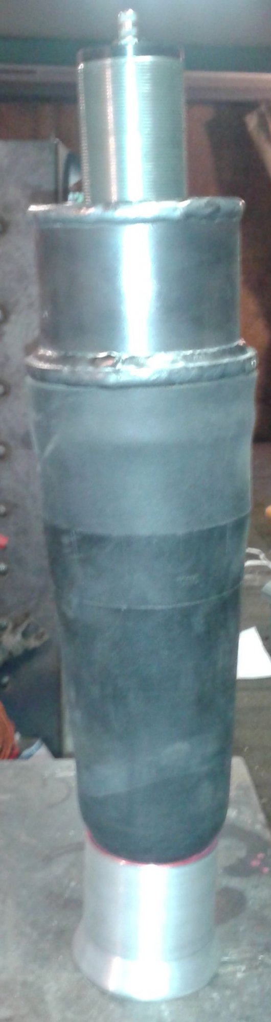

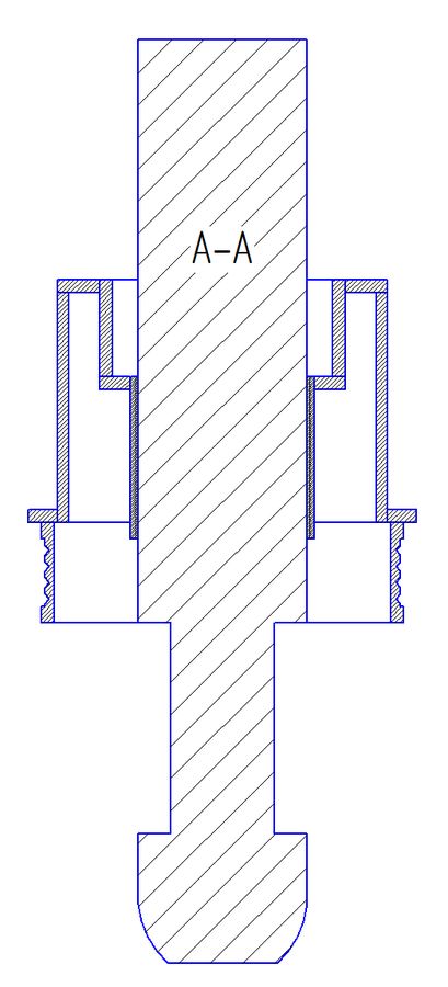

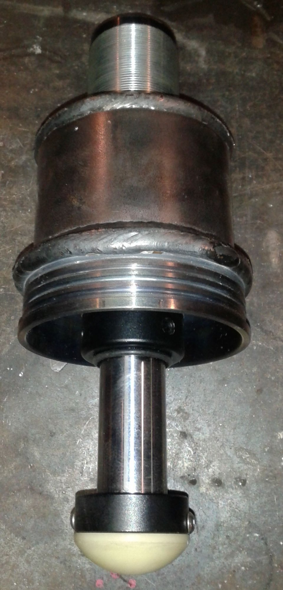

20140909_115221.jpg 20140909_115200.jpg [DOUBLEPOST=1412237265][/DOUBLEPOST]Сделал подушку разборной со встроеным гидроотбойником.

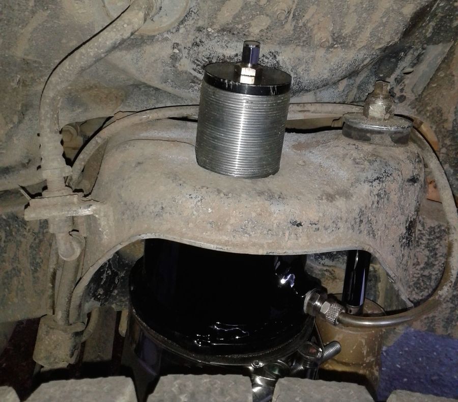

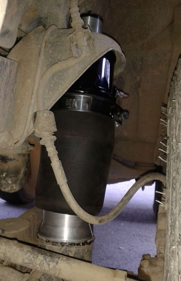

Завтра буду опрессовывать конструкцию.[DOUBLEPOST=1412673015][/DOUBLEPOST]Собрал одну подуху, поставил. Влезло впритирку, пришлось пару раз стукнуть молотком по кузову. Дыру в чашке сверлил коронкой.
Рукав теперь можно менять, а не подушку целиком.

Судя по фоткам подушки не прикручиваются к раме(только к мосту). Не вылетят при сдутой подухе(шланг оборвало итд)? Да и чиркать(протирать металл) без плотного прижима все время наверно будут вверху от вибраций итд(у пружин то там резинка стоит для этого)

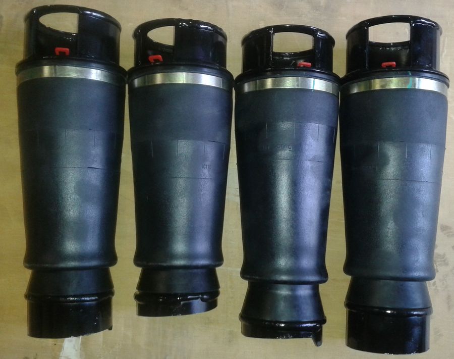

Что подразумевается под функционалом? )) машина поднимается, опускается. Единственное хочу заметить что рукавные подушки надо отслеживать по датчикам клиренса с помощью контроллера.
Цена нормальная. 40 тысза комплект пневмоэлементов. Ну что будет после нового года незнаю. С такими курсами валют думаю ценник придется поднимать. Тут все будет зависеть от стоимости комплектующих и материалов.

Я делаю вообще всякие разные машины) могу и джимник сделать если будет необходимость. В принципе выше в теме есть готовое решение) думаю даже стоит дешевле. Просто я делаю разборные пневмоэлементы. Они сложнее по конструкции, но зато позволяют менять отдельно резинки в пневмоэлементах)
40 это за 4 пневмоэлемента конечно. Но для изготовления мне будет нужна машина. По ней будут делаться чертежи.
