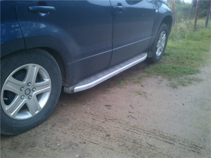

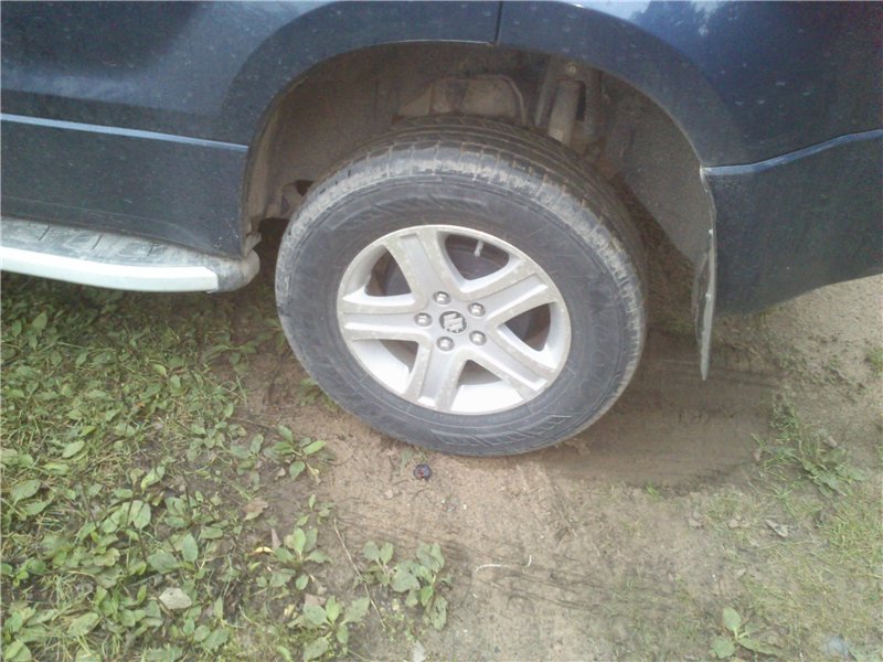

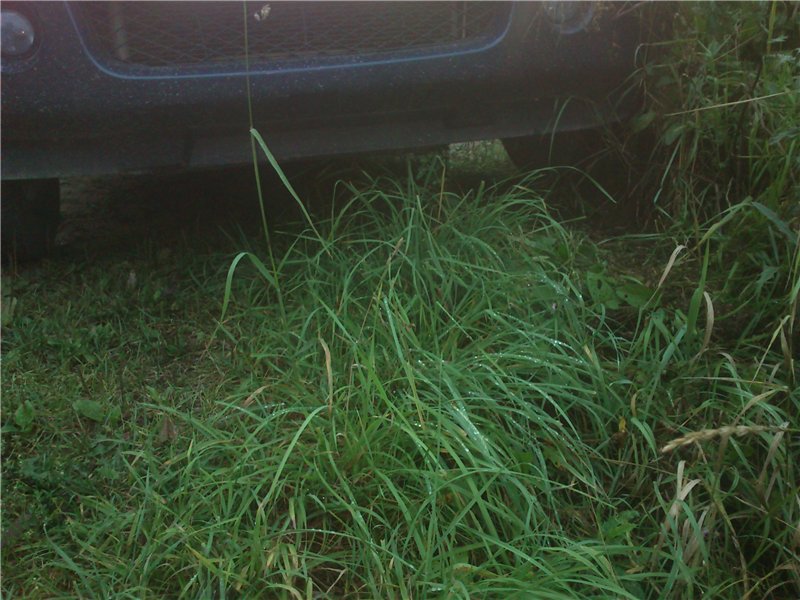

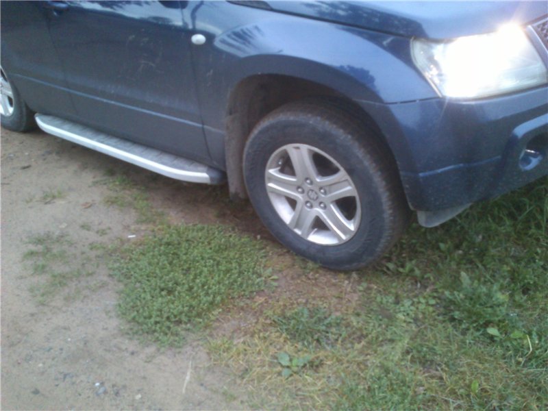

В своей время эксплуатировали Тойя Опен Сантри АТ на Гранд Витаре мне она оч. понравилась потому как авто управлялась в глинянной каше и вполне адекватно чувствовала себя на шоссе. Мне только показалось что у нее повышенная истираемость на шоссе, но на 2 сезона мне вполне хватило, а это пробег тыс 60-80.В настоящее время стоит Мишлен. орен сантри АТ оч хорошь на Шоссе и так же ни о чем в глине/ практически не управляется/ но едет по песку -не роет, по камням не использовал,не где.[DOUBLEPOST=1440324566,1440323386[DOUBLEPOST=1441555636][/DOUBLEPOST]Дополню про колеса в грязи по результатам свежих покатух.
Колеса на Гранд Витаре Мишлен латудью кросс АТ Режим 4LL АКП на 2 ползу по грязи, с огромным трудом пытаюсь удержать авто меж колеи, удается с огромным трудом, сваливаюсь, катаюсь, выезд удается с огромным трудом, но удается, добираюсь!
Время возвращатся, ночью дорогу полил неплохой дождь, переходящий в морось и обратно. Ребята на подготовленном УАЗе взялись сопроводить 5 км по грунту до цивильной дороги благо телефонизируют, что на полпути к лагерю ждут эвакуатор. Уазовцы ,просмотрев на мои АТешки, сказали сдувайся хотя бы до единицы и поехали. Сдулся, тронулись, понял на сколько ребята были правы! Мишлен ползет, ими можно даже слегка рулить! И все же развернуло ,сбросило в разные колеи, прошу Уазовцев поставить на путь истинный, подъезжают, смотрят, говорят сам выедешь, поминая про себя всех...., качаюсь на АКП и понимаю ведь выпрыгнет,удается! Из Уаза слышу довольное би -бик и наконец выезжаем! Спасибо им за моральную поддержку!
Резюме Гранд Витара настоящий ДЖИП с низким клиресом, ему не хватает 3-5см клиренса, качественных грязевых колес и не забывайте сдуватся! Витара едет в грязи, 5 км и 40мин под нагрузкой в грязи. ни одна эл муфта врядли выдержит:)
