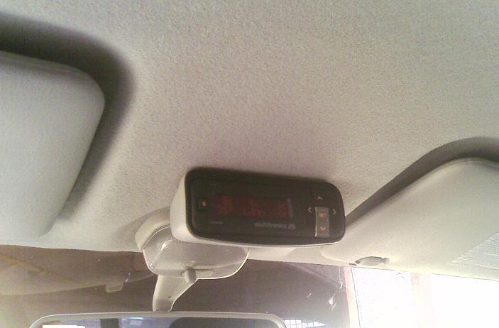

Ответ: Jimny + бортовой комп. кто ставил.....?
Свой к потолку я привернул минут за 10, без дырок в обивке потолка не обошлось. Квадратная для шлейфа (он протаскивается элементарно, только я для удобства открутил зеркало, козырёк солнцезащитный и очёчник) и две дырки под болтики, но держался бы и на коротеньких саморезах.
А под плафоном два винта - их не надо? Очочник - это что вообще и где? 8-o
Напиши поподробнее, пожалуйста. Похоже, тоже наверх поставлю.
Т.е. у нас должна отгибаться белая обшивка там, где она прилегает к лобовухе, так?
Потом снимаем обшивку стойки?
К лобовухе обивка вобще никак не прикреплена, держится только на болтиках козырька, зеркала и очёчника (про него была где то тема), в стоковой машине вместо него два клопа.
Обивку стойки я тоже вроде снимал, всё протащилось быстро и просто от разъёма обд до зеркала. Как сделал точно не помню, по моему не обошлось без кусочка проволочки, от стойки к разъёму и от очёчника к зеркалу, проволочку пропихивал, потом за неё провод цеплял и вытаскивал...
