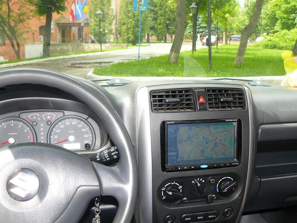

2ДИН в торпеде!
туда стаивться 7 дюймовый монитор на раз.
фотки уже где то тут выкладывал.
;) теске ))) ОБД ))

у меня есть в машине Мультимедия :)
в ней есть винда!
вот мне и нужен адаптер что бы подключить мозги машинки к Винде.
а дальше как обычный мультитроникс.
Мультимедия моя поддерживает кроме навигации (винда) и музыки
еще много всякой фигни типа парктроников, камер заднего вида, ...
поэтому что бы не плодить кучу девайсов типа мультроникса
я все подключаю к Мультимедия. (раз купил то наж использовать :) по-полной)
Неа, там мультимедия! Я вапще не понимаю, как там навигатором пользоваться и считывать необходимую во время движения информацию с бортового компа? При помощи штурмана что-ль? :)))
Неа, по мне не годится такое место для навигации. :)
а какая тебе инфа нужна в движении???
музыку я как то переключаю ))) в движении
а уж 25 шрифтом прочитать расход 100% смогу и без штурмана.
навигация по городу работает в фоновом режиме (только голос, поверните налево поверните направо ))))
ша спецом пойду выложу фотки с кресла водителя сделаю ))
увдиш что все шикарно )) видно при этом не сильно отвлекает от дороги.

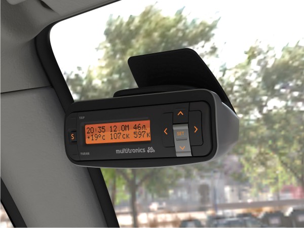

Для тестов был куплен vg1031upl (на картинке) http://www.multitronics.ru/products/univers/vg1031upl/ за 3351руб. Именно эта модель была выбрана по причине не самого плохого попадания в цвет джимнегоффской подсветки и возможностью прилепить его на стекло -самый запасной (читай отстойный) вариант.
В результате я уже день езжу с расходом 9 литров на сотню при почти такой же динамике. для маленького моторчика, это явно очень полезная штука.
Остались вопросы:
1. Куда таки поставить датчик температуры, чтоб измерял именно забортную температуру?
2. Какая максимальная температура ОЖ в джимни?

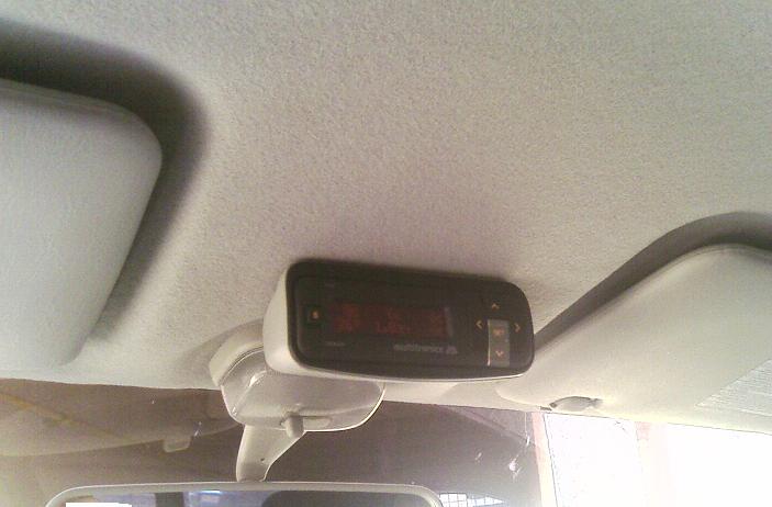

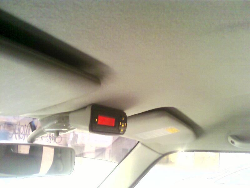

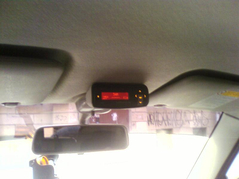

Моя гениальная идея установки (заподлицо с обивкой крыши, вынув мультитронмкс из корпуса) не оправдалась. Точнее влезть то он туда влезет, только не видно ничего. По сему поставил так (заняло это наверно минут 30, включая защиту шлейфа изолентой- самое муторное, так что весьма привлекательный вариант по трудозатратам и дизайн почти не портит.):
Да! Кто будет снимать обивку стойки- ответную часть клопа надо вынуть из стойки и одеть на обивку, иначе упустите её.
Ставлю туда же.
Корпус БК прикреплен к обивке потолка или он прикреплен к крыше?
Сам пока не определился как лучше.

К обивке. Серый корпус прикручен просто насквозь. Там в комплекте есть два винтика с гаечками (которые для шарнира, который не понадобился) - вот ими и прикрутил, сначала прикрутил саморезами, но держится плохо и может повредить шлейф. Сам комп только на нижнем саморезике- верхние не прикрутить при такой установке, держится отлично.
