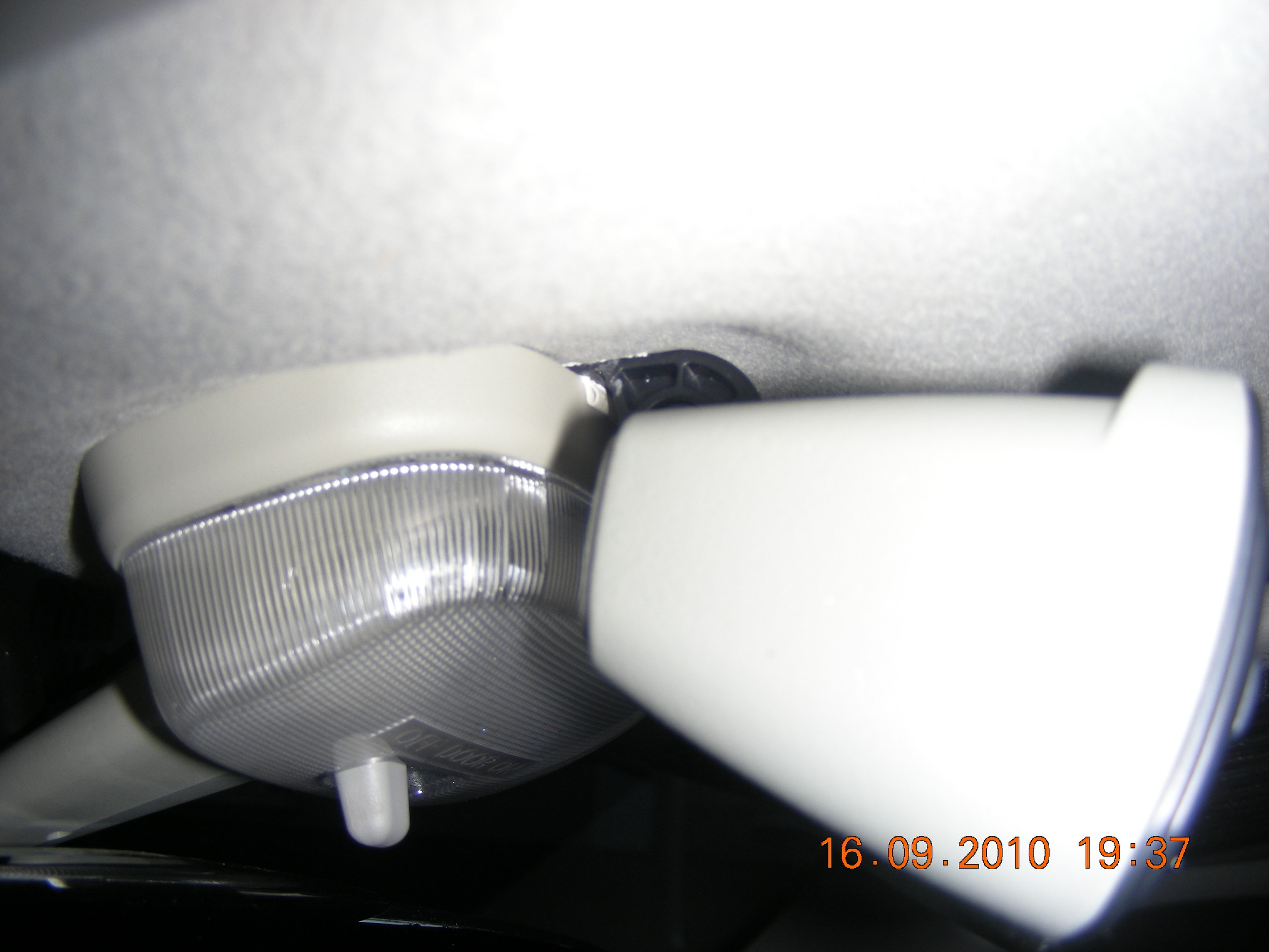

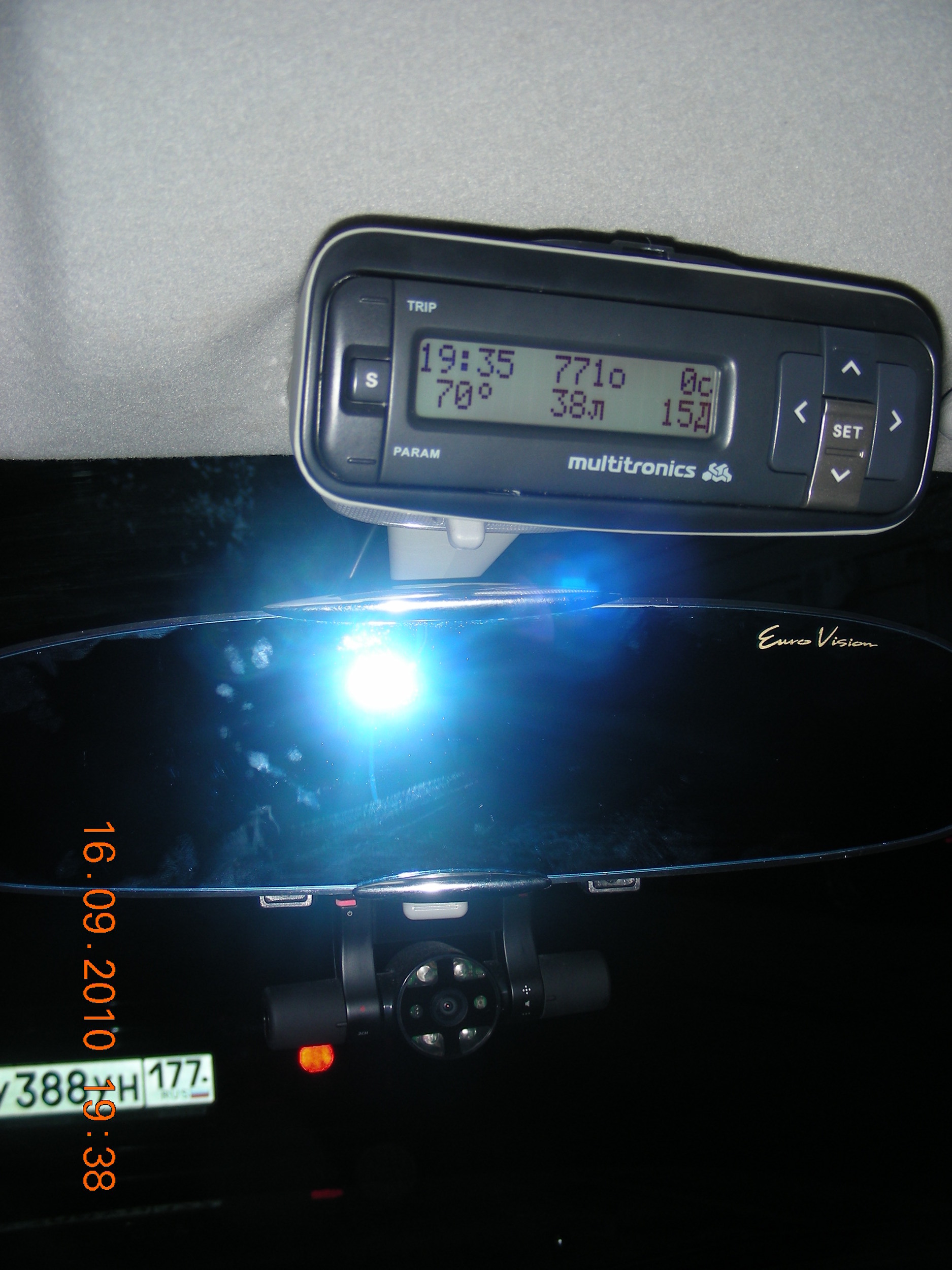

Всем привет! Может кому пригодится. Джимбо 2010. Поставил себе Multitronics VG1031UPL (к потолку где зеркало прикрутил на штатные болты переделанное крепление для торпеды (в комплекте шло), теперь всё крутится и вертится если надо, ничего сверлить-пилить не надо, полько прорезь в потолке лезвием под шлейф сделал, смотрится как родной). На автомате он определяет Джима как OBD2B. Девайс постоянно здоровался и вырубался в спящий режим. Проверил штекеры - всё ок.
После выставления руками OBD2P девайс заработал как часы.
В ТП объяснили это тем, что OBD2B протокол скоростной и если машина не успевает отвечать он засыпает. Для начала попробовали для разгрузки отрубить автоматические запросы об ошибках - не помогло. За тем переключились на ODB2P (он типа медленнее) - заработало нормально. Потом врубил обратно проверку ошибок - сновавсё ок.
Зверёк работает на пятёрку, пока проходит калибровку и настройку голосовых оповещений. Всем советую кто ещё не обзавёлся. :thumbsup:

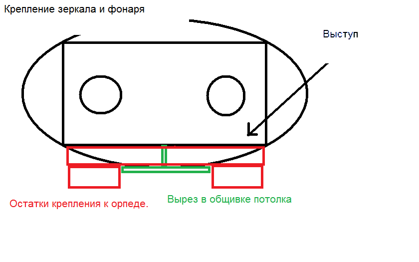

В комплекте шло крепление на лобовуху и на торпеду. Торпедное обрезал, удалил рёбра жесткости, шлефонул, получились ушки для крепления компа с площадкой шириной примерно 1 см. Площадку обклеил тонким 2сторонним скотчем. Открутил зеркало, правый козырёк, отстегнул пластик правой передней стойки. Провода протягивал с правой стороны т.к. с левой забодаешься просовывать, а с правой открываешь бардачёк и спокойно рукой достаешь до щели торпеда-стойка - делов на 2 минуты. У меня там питание и видеокабель от регистратора и интерфейсник от мультитроникса, места ещё полно. Скальпелем порезал потолок, просунул провод, прилепил площадку к фонарю и затянул как следует. Приделал на место козырёк со стойкой и всё. К потолку комп крепится на штатное крепление с сохранением всех степеней свободы. Провода не торчат, всё очень. культурно.
