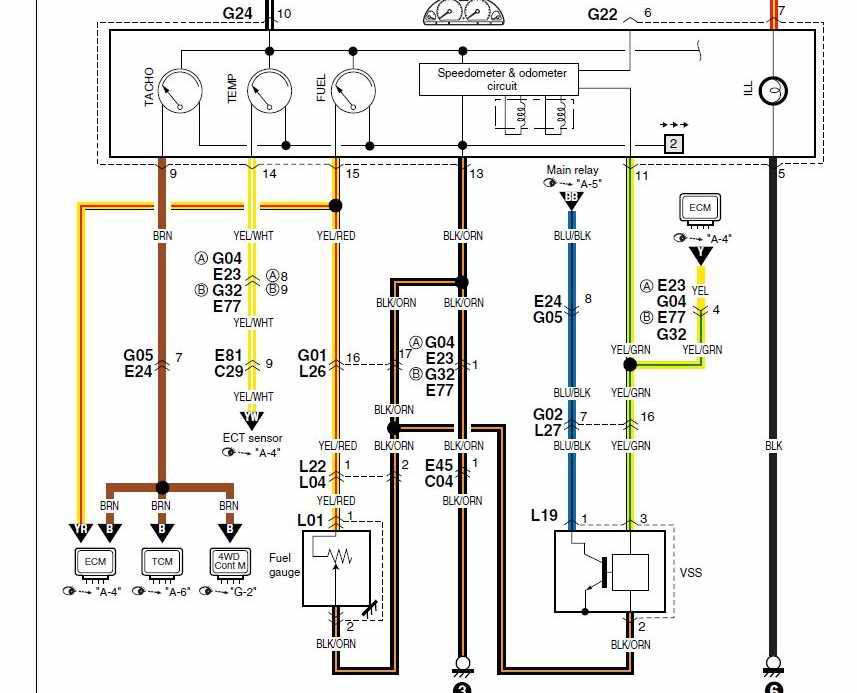

Вчера поставил Multitronics VG1031GPL на Джимни 2002г 0.66л турбо.
По подключению:
1.к форсунке подключился под капотом. ближайшая к водителю форсунка, зеленый провод.
2.к датчику скорости к разъему на приборной панели.средний разъем, желтый с зеленой полосой провод.
3.к датчику топлива к разъему на приборной панели. правый разъем. желтый с красной полосой провод. т.к. датчик нелинейный, то скорее всего использовать не буду.
через разъем OBD ни один протокол не определился.
В универсальном режиме работает без нареканий.
