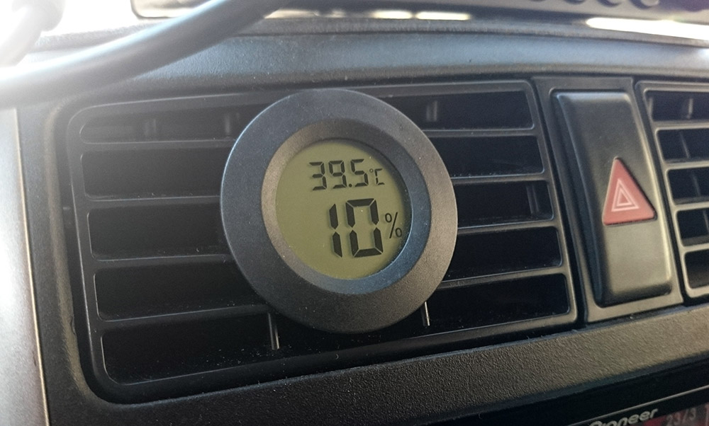

Не при думал куда вставить, пусть будет тут, дополнение к мультику, будет измерять влажность и температуру входящего воздуха из кондея и печки ))) А если заткнуть воздуховод за этой решёткой, то просто савлон будет измерять, но интересней печку! )))

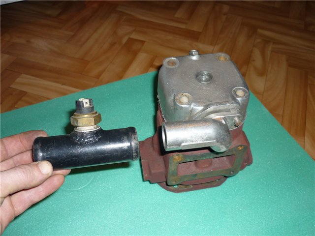

Ну тогда сделать вставку в магистраль атфки типа такого...
А неа, там же какое-то давление ацкое, где-то слышал про это. Это так? Вообще каким макаром из вашего коробаса атфка путешествует к радиатору?
Да вроде бы вполне нормально примотать датчик в месту выхода из коробаса, вполне будет достаточно. мне так думается.
У меня всегда они заткнуты паролоном. И там датчик температуры валяется.
Да и на боковые окна напор посильнее стал.
