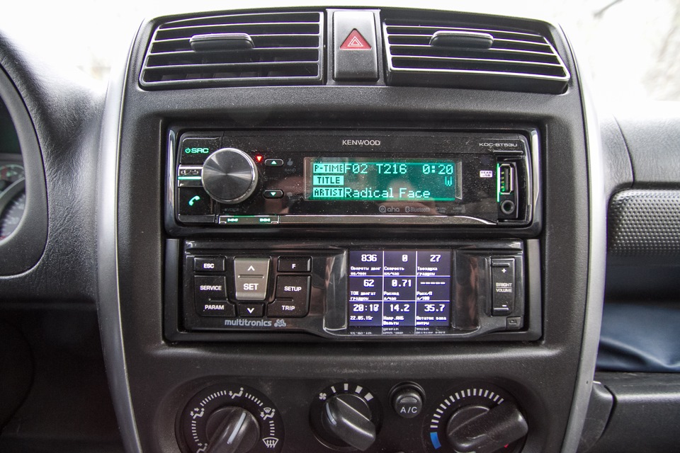

Мульт RC-700, вот так это выглядит с магнитолой:
ДУТ не подключал и остаток в баке ещё не рассчитывал (всё равно придётся пару раз аккум отключать и всё собъется).
