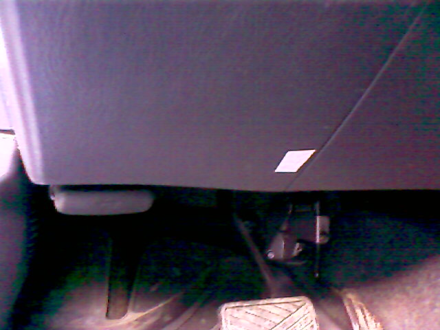

Но вообще для начала вот:
Слева от руля, с внутренней стороны панели, в нижней части. Легко нащупывается рукой, надо только шарить примерно 5 см вглубь от внутренней стороны панели. Разъем OBD-2 имеет трапецеидальную форму.

Все гораздо проще! И не надо открывать никакую крышку под рулем. Просто Андрей несколько сложно объяснил где его искать. Разъем расположен в 5-ти сантиметрах правее от ручки, которую мы дергаем чтобы открыть капот. Просто прям на пластмассовой панели. Поворачиваем руку ладонью в верх и четырьмя пальцами его нащупываем. Он ориентирован (клеммы) к полу, то есть вниз.
На фотографии это место отмечено белым квадратиком. Абсолютно логично, что диагностический разъем должен быть в полной доступности и удобно расположенным для подключения сканера.
To Abcom: Андрей, все сделал как ты описывал. Все установил. Комп определил протокол 2Q. Без проблем. Прикольная штука, ОНО ГОВОРИТ при включении: "Здравствуйте". Походу работы говорит: "температура 70 градусов, двигатель прогрет." Я его еще не настраивал. Устал, да и стемнело.Браво! Ай
Ну вот, опять плохо! :(
Эт я в начале плохо объяснил, потому, что не сам его втыкал (мне любезно воткнул продавец), а потом привёл понятную цитату marlin:))))
А крышку всёрно надо снимать, что-бы провод нормально проложить_подмотать. И вапще, я фотки шикарные выложил, там всё супер_понятно, где искать_куда втыкать! :))))
