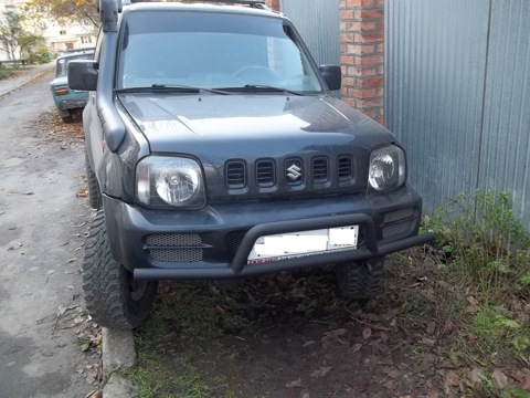

это мой друг, он делал мне силовой обвес, ну и некоторые работы с металлом и сваркой, в свободное от работы время. качество работ очень приличное. А т.к. золотым рукам применение находится быстро, времени катастрофически мало. Под заказ он может сделать силовые трубы (трубный бампер, кенгурин, подножки) багажник на крышу и пр.

вот это очень здорово. буду иметь ввиду. трубы планировал и подножки). как созрею дам знать. а можно фото Джима Вашего, на обвес гляну. у меня еще друг есть на крузаке, хочет экспидиционник себе.

Пороги мне сделаем посмотришь. Бампер можно на моих фото посмотреть. Делал не Валера, но думаю повторить если что ;-)

Багажник отдал, не знаю сделал или нет, пока не к спеху.передний бампер красил почти сам: грунт 1 слой и краска 2 слоя, самая дешёвая краска в баллонах, при температуре +5 град., что не по технологии, в итоге хайджек отбил краску в местах применения. А заднюю трубу красил кистью при такой же температуре без грунта обычной краской по ржавчине - отлетела почти сразу((. Придёт тепло, всё сниму, зачищу загрунтую и положу слоя три краски из баллона. Может разбогатею и порошковой покрашу. У Валерчика задняя калитка под запаску покрашена грунтом и краской по тёплому времени года - всё гуд, держится!

Я тоже думал всё дунуть с баллончика и не париться. Думал может у тебя там какие коны есть или технология отработана. Порошковая тоже не панацея у меня местами с бампера уже пооткалолась ;)
так отож! стоит дорого, а после джека по любому будет отлетать! стоит ли заморачиваться с этим!?

Я думаю может покрасить чем-либо типо Раптора. Но тут нужен краскопульт. Нема?

http://www.land-cruiser.ru/index.php?s=03a53a1fcb8431e6204d1d8fccb3f2e9&showtopic=156392
4200 комплект из 4 x 750мл бутылок защитного покрытия и 1 x 1л бутылку отвердителя. Если взять на толпу и красить только обвесы, бампера и багажники, то хватит на дохуа. Можно покрасить зеркала и нижний пластик...

думаю от работы с хайджеком отлетит, а смысл тогда тратиться? разве чтоб пороги от топанья ногами не стирались!

Ребятушки, если созреете на раптор - я вам дам контакт, где он сильно дешевле.
Разумеется, цена уже выросла из-за курса валют. Но в то же время (лето 2013) комплект стоил 3200 ;-)
Я вот давно лелею желание задуть Джима полностью, но лишних 15-ти тыр никак не найду...

Ты что его в 5 слоёв дуть собрался? Пишут что на крузеров 2 комплекта хватает.
