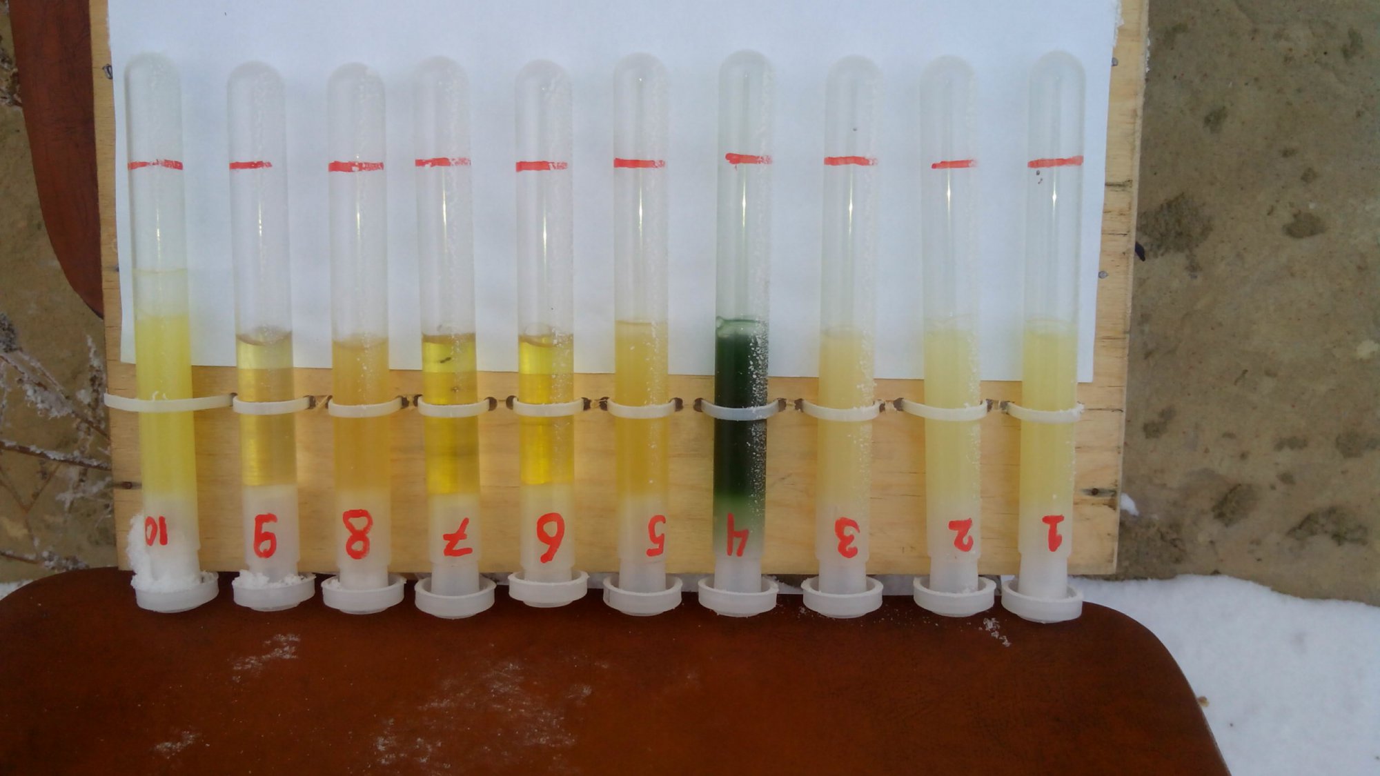

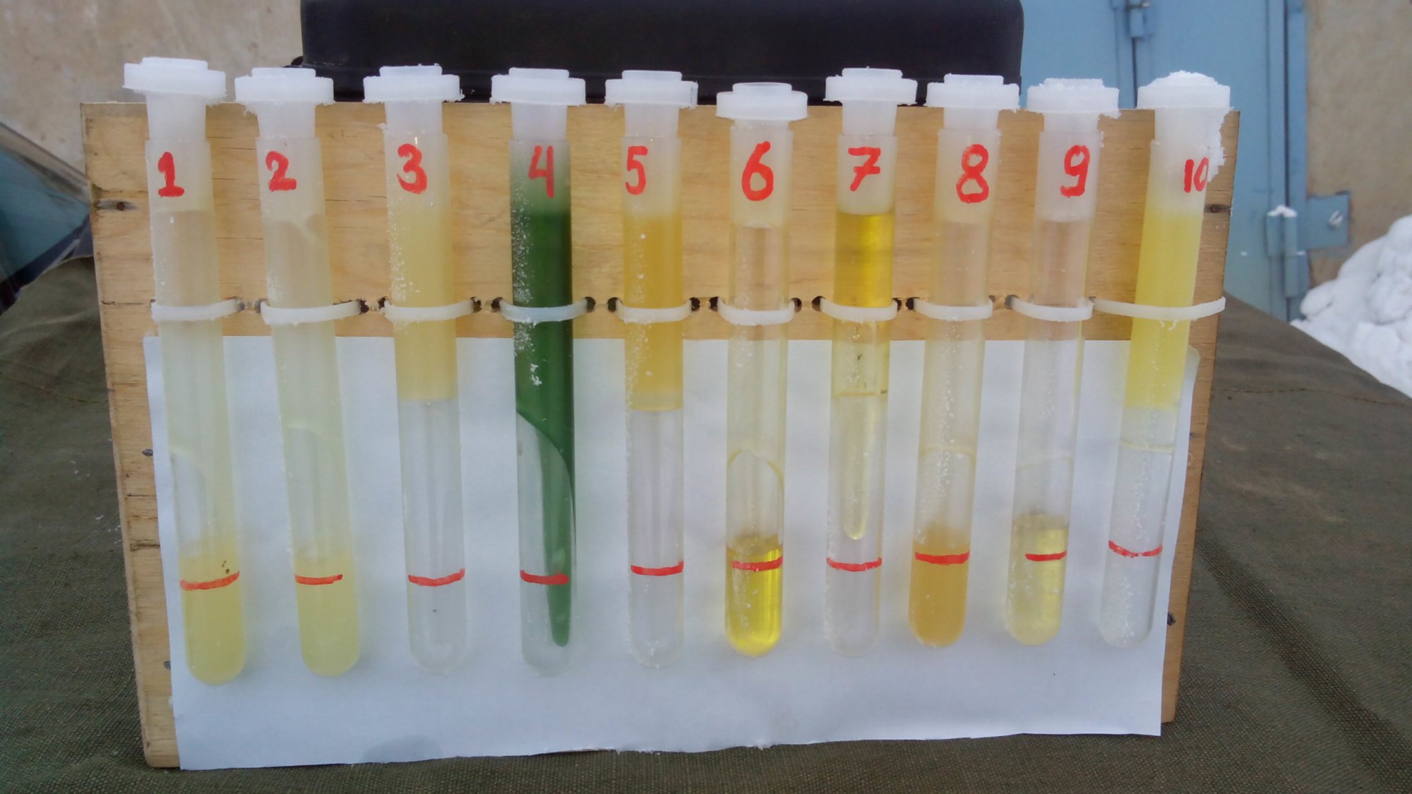

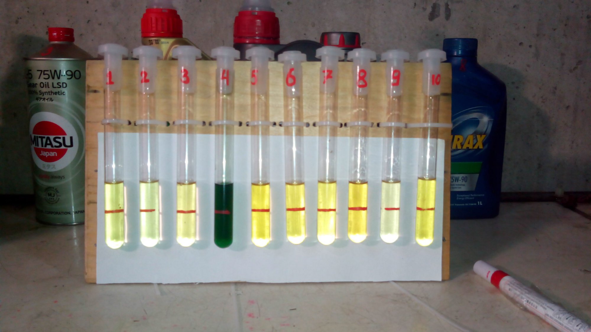

Делюсь с Вами итогами моих опытов.
Хочу напомнить, что этот тест показывает текучесть масел при низких отрицательных температурах. От нее зависит расход топлива зимой, который резко возрастает в холодных регионах. То, что масло в мостах не застывает при движении автомобиля – это миф продавцов масел. На антизадирные, смазывающие свойства тестирование я не проводил т.к. нет оборудования.
Масла в тесте все одинаковой заявленной вязкости по SAE 75W-90, но при этом совершенно из разных ценовых категорий. От 300 до 1200р… Масла Мотуль и Митасу – это масла для LSD трансмиссий.
Что лить в свои редуктора – решайте для себя сами. Для людей из теплых регионов, где Т не опускается ниже - 25 тест не актуален.
IMG_20141211_191129.jpg Это масла в теплом гараже
IMG_20141213_111519.jpg Это масла после ночи на морозе -48
IMG_20141213_114046.jpg Итог масляных гонок
