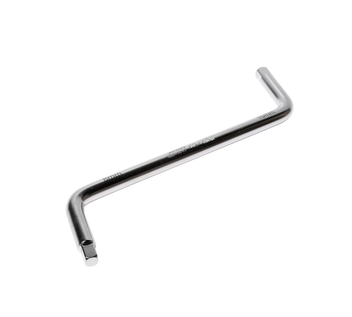

Хоть тема и про масло, но я напишу какой оппупенный ключик я нашел для наших пробок. Имеет вот такую форму:
Производитель - JTC. С одной стороны квадрат на 8, а с другой на 10. С виду ключ не выглядит удобным, но когда начинаешь им крутить - получается рычаг с удобной ручкой. Цена вопроса 380р.[DOUBLEPOST=1427310517,1427310390][/DOUBLEPOST]
Главное - хороший инструмент, чтоб грани не слизнулись. И еще, на всякий случай, под заливной пробкой уплотнительное кольцо пластиковое.
У меня оно измочалилось, заказал на замену - пришло медное, как под сливную пробку двигателя. Теперь вокруг пробки постоянно следы масла (потеет).
Друзья работают в магазине запчастей, заказали у разных поставщиков с разными артикулами - все пробки пришли медные. Хорошо вернуть можно было...
