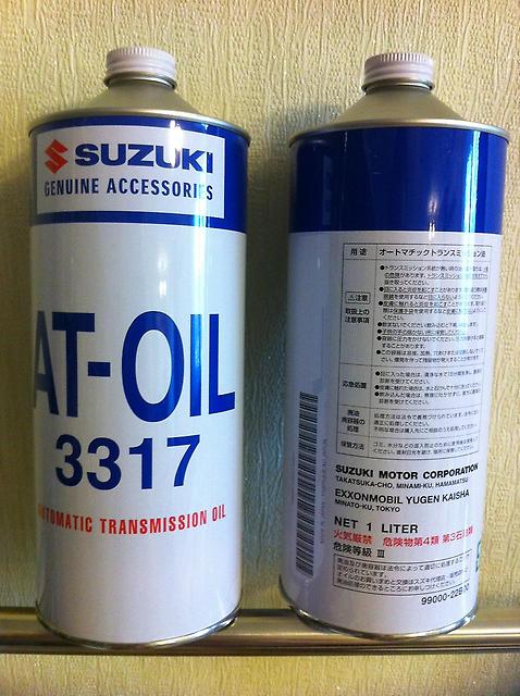

Купил 3 бутылки по 1 литру (ниже фото).
Дорогущее наверное?

А что завбаного то? Сузуки, как и все остальные автопроизводители, не производит ни масло ни запчасти, все делают поставщики.
Просто масло с лейблом сузуки - ТОЧНО подходит для наших машинок. Если нет желания запариваться и выбирать среди неоригинала - берете оригинал.
Если хотите сэкономить - подбираете масло от мотула до лукойла и используете ;)
Причем производитель,страдающий излишней манией величия! Дороговато у них стоит упаковка с шильдиком фирменным,причем дороговато это мягко сказано!

я-то, собственно, уже залила мобила. Просто порой диву даюсь человеческой жадности, ну 50-100 руб за штампик... ан нет, вынь да положь 300...
:derisive: Народ, давайте тоже что ль конторку откроем, шильдиков нашлёпаем, озолотимся :))))[DOUBLEPOST=1427473813,1427473305][/DOUBLEPOST]
Смотря с чем сравнивать. Например трансмиссионные масла Форд всегда были дорогими, непонятно почему. А моторное масло было одно из самых дешёвых.
Сузуки со своей стороны, в отличие от, например, Хонды, не требует использования оригинальных жидкостей. А если требуется 3317, то рядом в инструкции указано, что можно Mobil 3309
Сузуки со своей стороны, в отличие от, например, Хонды А если требуется 3317, то рядом в инструкции указано, что можно Mobil 3309
Тем не менее им это не мешает ломить цену за свой шильдик!
Да они не особо и ломят, по сравнению с тем же Фордом, у которого масло 75w90 стоило около 1000 р, а 3317 был 500-600. Да, действительно, по сравнению с Мобил 3309, который недавно был за 250 р, Сузуки ломит цену. Но Сузуки не требует обязательно использовать оригинал
