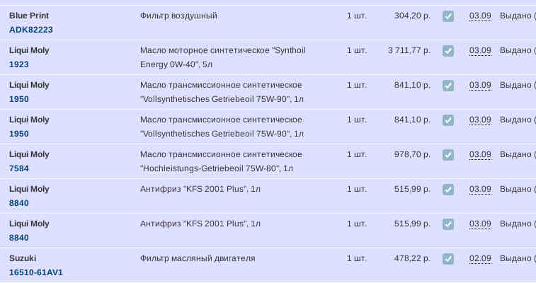

Доброе время суток.
Нашел прошлогодний заказ, может кому понравится.
У меня были остатки с прошлой замены, поэтому объемы чуть меньше.
4/5 или 5 GL в раздатку не лью, имею право ;)

на мой взгляд у липкой моли явно цена завышена - мания величия у ребят. впрочем как и у сузуки
