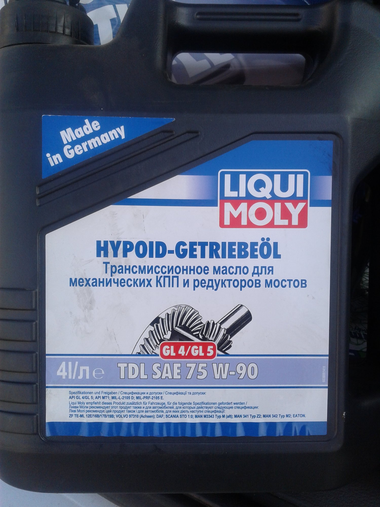

Раздатка и МКПП GL4, мосты GL5. Это универсальное. Лейте :)
Xenos
15 Август 2011
804
231
Jimny JB43 2003
Лют Petro-Canada Traxon Syntetic 75w-90 уже много лет, без проблем.
Оно вообще GL-3/4/5 :)
