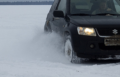

Попробуйте "крутануть" 3д с ESP. Я как только не пытался. И специально и бывало на дороге расслаблялся.
Это невозможно, просто невозможно. Даже на штатной резине.
Что же касаемо "руления" 3д на дороге, то мне бы и в голову с Нивой сравнивать не пришлось!
Андрей, фото вашей машины с грязным снеговым номером мы будем лицизреть во всех темах?
