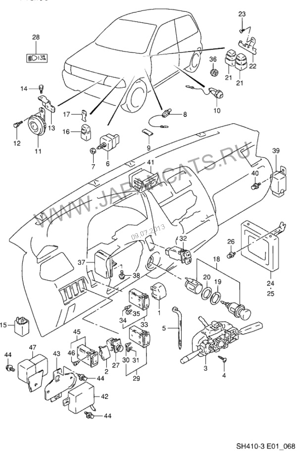

доброго дня.
нужна помощь, приобрел Альту 2000 г. Бывший хозяин снял блок имобилайзера и кудата его протерял,машина стоит колом и незаводится. Где можно найти сам блок или как можно оживить альту обходя имобилайзер.
Вин ma3efa11s00306868 3х дверная 2000 г.в.
Также интересует правая фара
Для информации, может что-то полезное почерпнете https://suzuki-club.ru/threads/37965/.
Месяц назад у меня высыпались иголочки из крестовины рулевого вала. Взяла запасной вал. Решили поменять вал вместе с замком зажигания, ключ есть (с иммобилайзером). Подключили вал в электроразъем, попытались завести машину, не-а, не завелась. Блок иммобилайзера не опознал "свой" ключ и не дал сигнал блоку управления машиной "добро"...
Блок иммобилазера на Alto III - № 37 на схеме. Проверьте, может на месте стоит.
Номер 33970-70F03. У нас можно заказать за 5500, но ждать больше месяца
от альточки 1996 г/в у меня есть простой ключ (без иммобилайзера) и блок управления машиной (мозг), но комплектация машины может не совпадать и разъемы...
Насчет фары обратитесь к Сергею в Минске. Он говорит, у Вас продаются фары для альточки 410 по 2 тыс рублей. Его скайп sergey0955

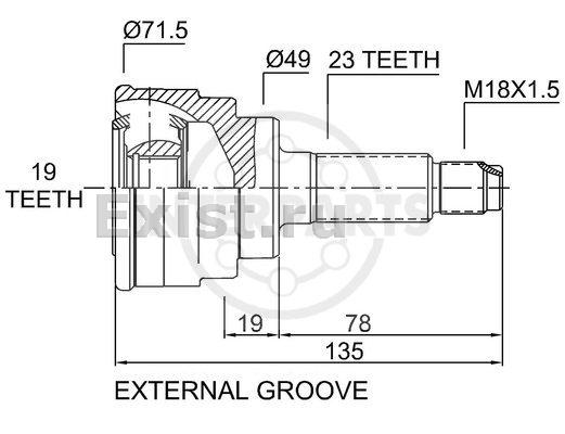

Где купить шрус как на картинке для Алто IV?
Сам из Беларуси, есть возможность съездить за ним в Польшу, в частности в Белосток.
На авторынке в Орше заказал-утром получил. Всё обмерили, но как и предупреждала SvetaLana, хвостовик оказался длиннее. Вариантов не было. Вспомнили, что существуют заводы и токарные станки. Укоротили и обрезали резьбу за 50 000 бел. руб.
За шрус отдал 210 000 бел. руб.

Данная тема наверно поднималась не один раз, но проблема все равно актуальна. Где купить шрус как на картинке для Алто IV? Сам из Беларуси, есть возможность съездить за ним в Польшу, в частности в Белосток.
Попробуйте найти ШРУС HDK SU-017 (SU-17) hdkjapan.com/pdf/SU-017.pdf
тут свежая инфа по шрусам, комменты 26 и 27
https://suzuki-club.ru/threads/38502/
