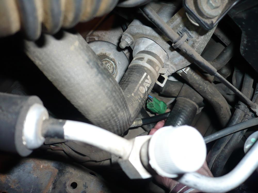

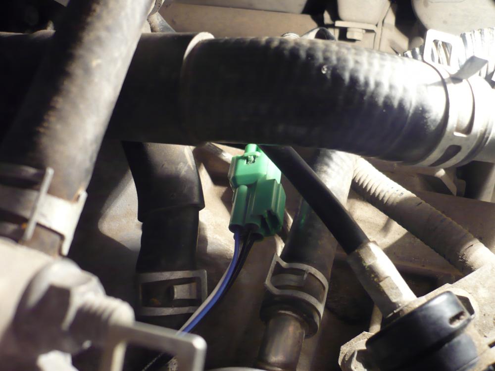

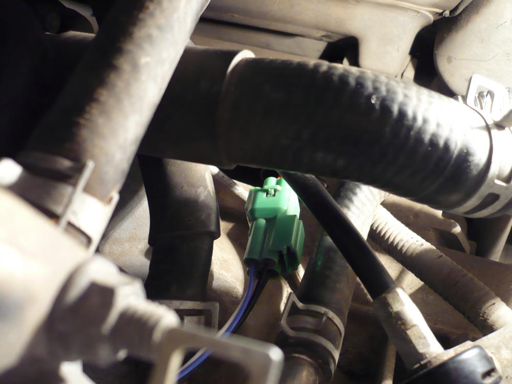

Всем добрый вечер! Не получается расцепить разъем с первого лямбда-зонда. Защелка какая-то хитрая. Кому знаком такой разъем? Кто-нибудь знает сопротивление (в омах) нагревателя первого лямбда-зонда? P1010647.jpg P1010627.jpg P1010648.jpg
AltoNIK
6 Апрель 2008
Карелия
Ответ: Владельцы SUZUKI ALTO\CERVO ......
Привет! Этими выходными я занимался тем же самым :). Ставил бошевский лябда-зонд. Разъем разъединить не смог-отрезал провода между старым зондом и разъемом и подключил туда новый зонд. Машинка заработала без проблем. Кстати, менял термодатчик воды - очень хитрая двойная конструкция. Будьте с ним аккуратнее-сыпится при отключении-подключении колодки. Получилось так, что прислали 2 датчика-есть запасной. Кому нужно-обращайтесь.
