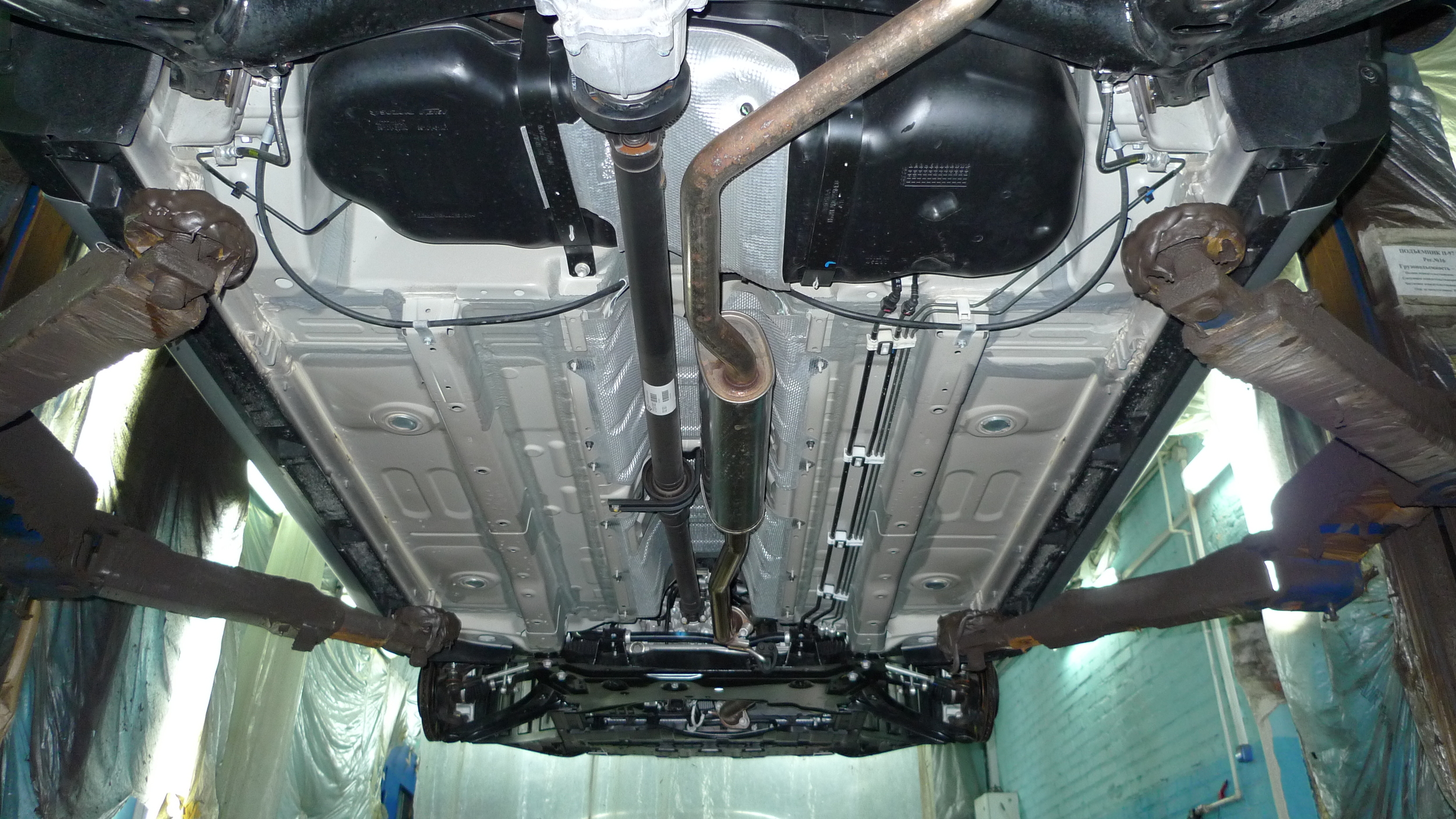

А по поводу ремня крепления бензобака:stop:...таких деталей нет!!!:) он держится на болтах:yahoo:

ремней не вижу:(
стальные пластины там. кто хочет ремнями называет. может перевод такой с иврита. всё дело в этих полосах, держащих бак. я свои посмотрел - ничего не понял из увиденного, что бы там такое было неправильное в них

Люди переживают что у них ремни порвутся и бак выпадет на дорогу... а лампочка горит и сколько там бензина останется на дороге не в курсе...просто взрыв мозга:rofl:
