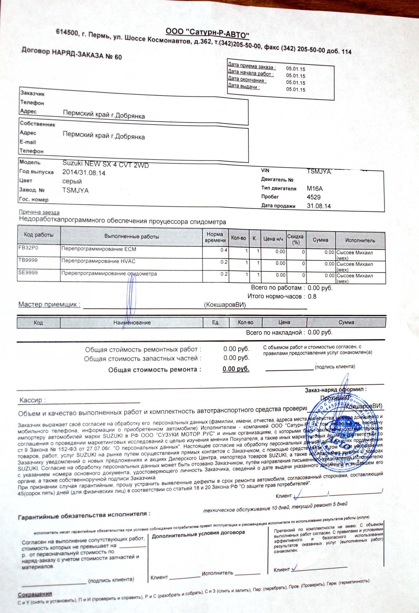

Кстати, хорошо бы, чтобы человек, которому "перепрошили спидометр" выложил здесь конкретную информацию - номер бюллетеня или еще что-нибудь - как это сделал тот, кому первому перепрошили ЭУР.

А как туда писАть? Я и на родном языке пишу с ошибками, а уж английский, лучше промолчу:). Но я двумя руками за коллективное письмо. И готов подписаться под ним ,не только" НИКОМ" ,но и паспортными данными. Нужно только юридически грамотно составить текст. Жаль что у меня нет знакомого юриста.

Прошивка спидометра нужна только авто выпущенных до февраля 2013 г., все последующие партии уже с исправленным ПО.
Выпущенных до февраля 2013 года?
А теперь посмотрим на скан заказ-наряда Sasa_65, у которого машина 14 года. А спидометр ему прошивали.
Данным фактом можно только подтвердить следующее:
Только эти парни, в сервисе ОД, могут сами эти новости придумывать, т.к. вот такими ответами они вас успокаивают, и обеспечивают себе беспроблемную жизнь на несколько месяцев. Если бы они офф документами свои слова подкрепляли.
