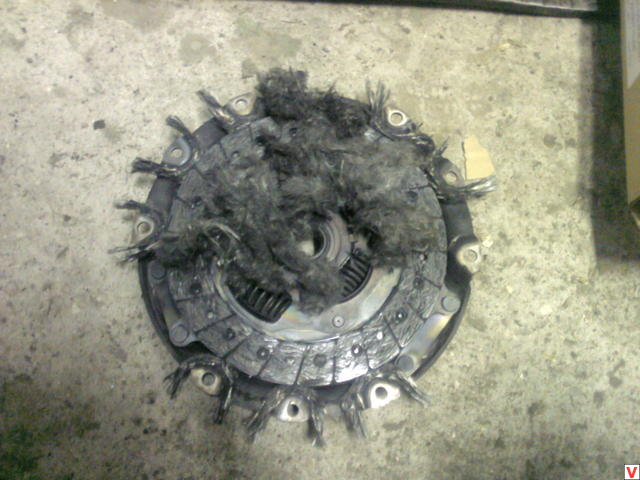

На фото диск сцепления с SХ4 на которой пробег всего 4000 км. Хозяйка машины застряла в снегу и очень много и долго буксовала.
Накладки изготовлены из стопроцентного кевларового волокна .(с соседнего форума)

в смысле - то же подпалили сцепу?
Офигеть... Впервые такое слышу...
С диагнозом - сцепление под замену.
Снега пошли - вот и результаты.[DOUBLEPOST=1421083121,1421083080][/DOUBLEPOST]
Ну это на любой машине можно сжечь. Тут уж без разницы.
ESP возможно надо было отключить ещё, может проще бы было.
Не подумал отключить.[DOUBLEPOST=1421083183][/DOUBLEPOST]
И
И насколько попали?
Пока озвучили 27000 деревянных с работой вместе.[DOUBLEPOST=1421083254][/DOUBLEPOST]

А буксуя блокировку включали?
Все что можно было, все включил.

в давность канала ТВ6-Москва в "дорожном патруле" помню показывали угонщика фуры. спалил сцепу , т.к. не умел на ней ездить. далеко не уехал.
Похоже это про меня. Ездить не умею. :(.

а, так это меняет картину....
При буксовании не до конца отпускали педаль сцепления? Типа полувыжатая была?
Не до конца. Привычка выработанная годами - не могу отучить себя.
Еще в автошколе так научился.

serpa, полувыжатое сцепление дает самый большой износ диску... Даже в пробках и при трогании с места.
Надо иметь в виду на будущее...
Спасибо за совет.
Буду иметь ввиду и следить за своими ногами при управлении.
