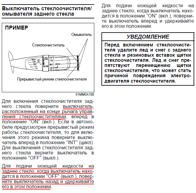

Ссылка на мануал,сделанная Sh-keeper,четко и понятно говорит о алгоритме работы заднего дворника.У меня он работает точно,как описано выше.Если у кого он работает иначе,чем описано в мануале,есть повод задать вопрос ОД.Если это лотерея,подобная Помощнику при трогании вверх,то тогда я не знаю,кому задавать вопросы.Или это вариант комплектации?
Там ни чего не сказано,что вода раньше дворника льется.

Прочтите очень внимательно и вдумчиво всё ,что подчеркнуто красной чертой.
При подаче моющей жидкости на заднее стекло, автоматически включается дворник.Хотя в инструкции про это не сказано.И ни слова,что должно быть вперед.Повторю:не вижу проблемы.
