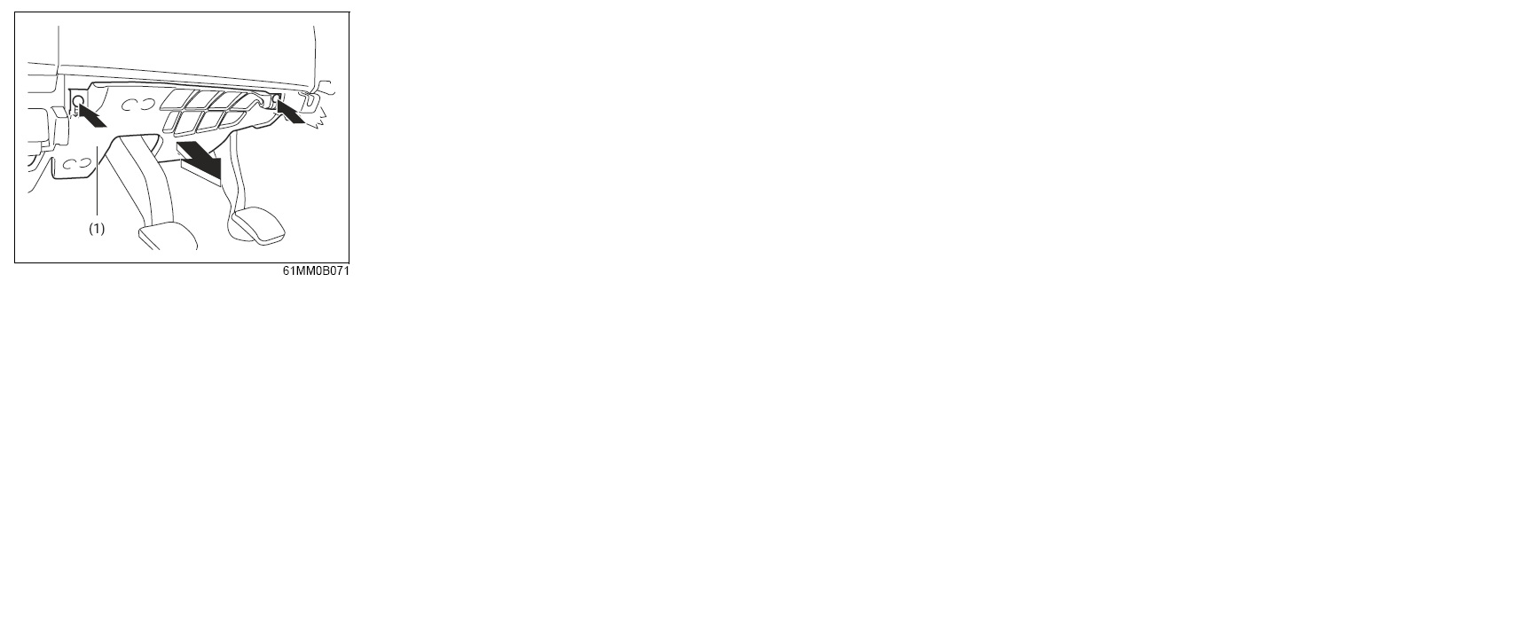

Народ, выручайте! Уехал от родного дома за 1500 км. Нахожусь в Феодосии. Качал колесо, сгорел предохранитель прикуривателя. Причем розетка в багажнике тоже не работает. До официально дильллера дозвониться не могу. В феодосии салона сузуки нет. Инета толком тоже нет. Подскажите плиз как его найти этот предохранитель будь он не ладен. Мультиметра тоже нет.

Под рулем есть блок предохранителей. Открути болты и поменяй предохранитель там. Кажется на внутренней стороне крышки есть название каждого предохранителя

Там пыльник какой- то. Его откручивать? Кто знает по подробнее? Не понятно...))[DOUBLEPOST=1409937572,1409937491][/DOUBLEPOST]Или не пыльник. Треугольная деталь пластиковая, с шумкой на ней. Снимать ету штуку?

Крышку с двумя винтами снял? Крышка находится между педалями и рулем[DOUBLEPOST=1409938348,1409937770][/DOUBLEPOST]

Крышку снял. Нашел коробочку с предохранителями. У меня дохленький фонарь и темень. Как открыть ее? И какой предохранитель смотреть? Или как обозначается предохранитель на прекуриваткль?

Там вроде два отверстия, как защелки, но не понятно из-за скудности освещения. Не могу открыть коробочку с предохранителями.

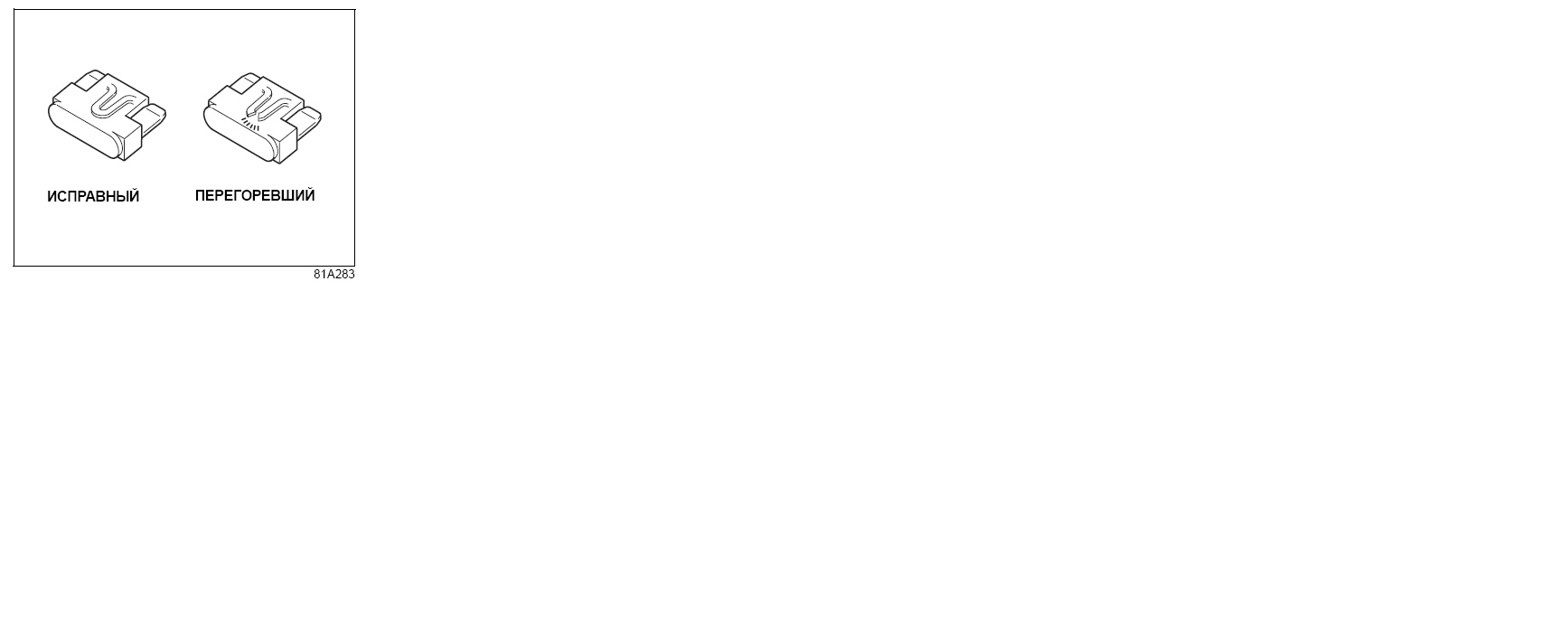

Проверь предохранители номер 9, 15, 29

В инструкции написано, что надо открутить два винта и потянешь на себя. Но ты же написал, что уже открыл крышку?
Посмотри на мой пост выше я тебе выложил картинку с номерами предохранителей и указал какие тебе нужно проверить. Внешне очень легко определить какой сгорел, а какой нет.

Крышку снял, там нет номеров. Есть обозначения, а я в них не понимаю? Как обозначается предохранитель прекривателя?

Я тебе картинку выложил с номерами предохранителей, посмотри на один из моих предыдущих сообщений.

Давай проверяй. На английском это называется 'Accessory socket' - прикуриватель по нашему.[DOUBLEPOST=1409940387,1409940148][/DOUBLEPOST]Вот тебе пример с предохранителями.
Посмотреть вложение 64002 [DOUBLEPOST=1409940442][/DOUBLEPOST]

УРА! Огромное спасибо!!! Все починил, сгорел предохранитель №9. Всего 15А, не мудрено что не выдержал насоса. Хотя до этого пользовался уже им. И колесо качал и мячи. Странно.
