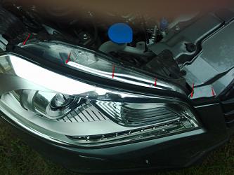

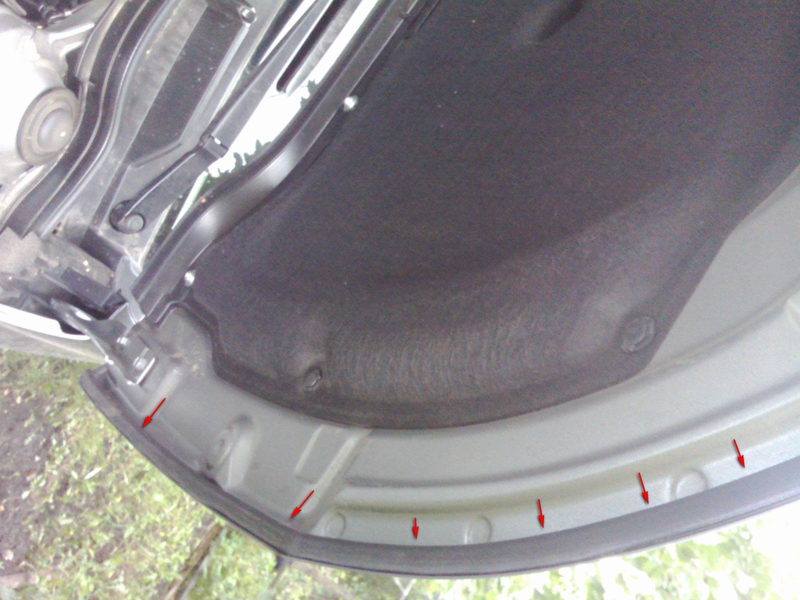

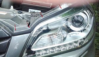

Где-то тут шла речь о грязности моторного отсека... Попались фото с другого форума, считаю, интересным решением вопроса - обклеивание по периметру подкапотное пространство и крышку капота самоклеящимся дверным уплотнителем (как вариант):

И плотнее сидит наверно. А то мне кажется на скорости и сильном ветре капот может вибрацию и шум дополнительную создавать.

А писали на том форуме про результат, лучше стало?

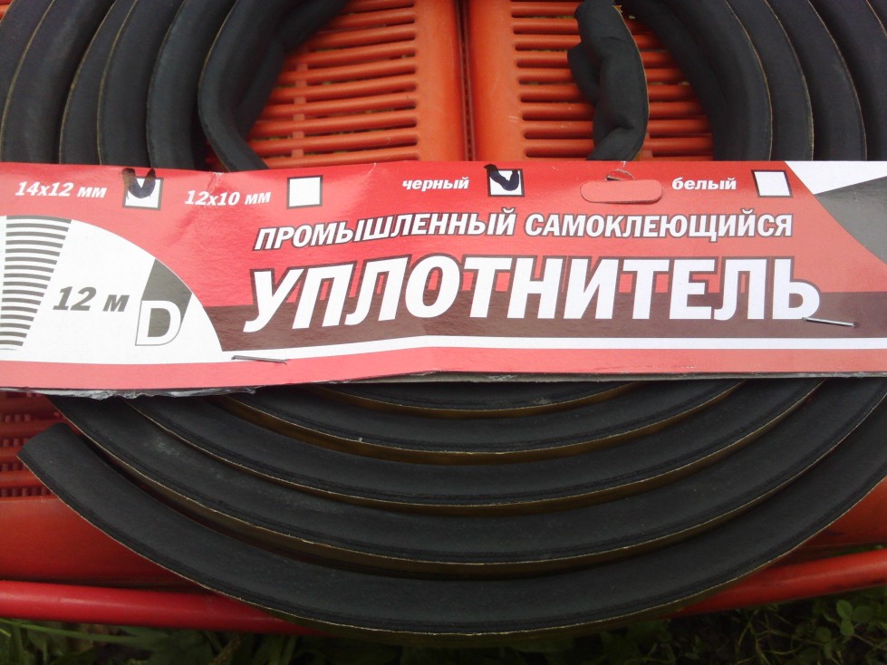

Это мой пост на том форуме. Я и начал мутить всю эту бодягу после того как открыл капот и увидел грязные следы вдоль фар. Сейчас все перекрыто наглухо. Поправлю - дверной уплотнитель ничего не даст. Нужен Гаражный (промышленный уплотнитель) из-за формы капота вдоль фар.

Размер профиля скажи (по срезу).

Там на фотке размер стоит 12x14. А вообще я думаю особого выбора не будет. И он идет двойной, надо рвать на две нитки.

Да, он двойной, купил сегодня в хозтоварах, продаётся на метры. Взял два метра /итого 4/. Уже поклеил.
