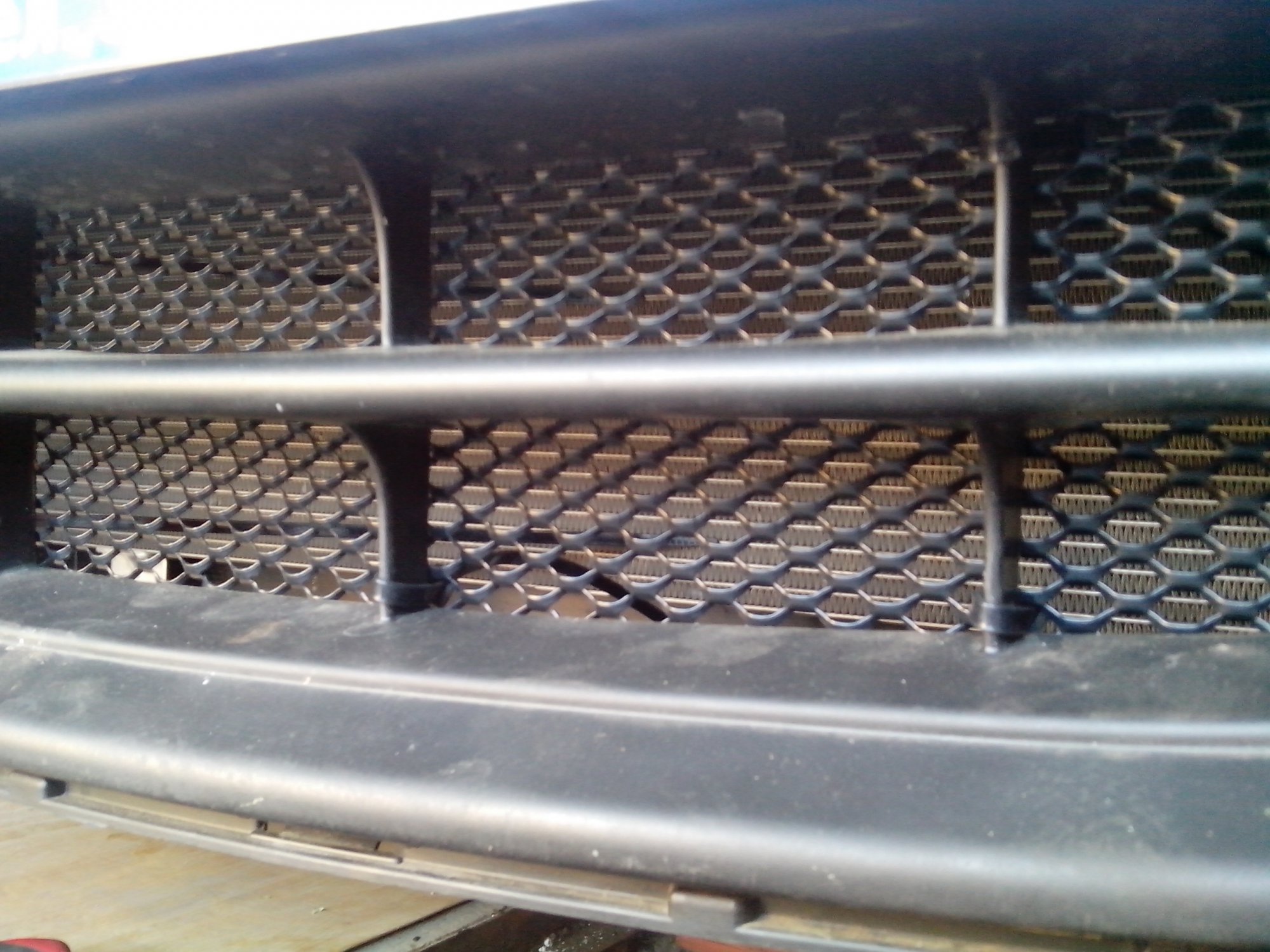

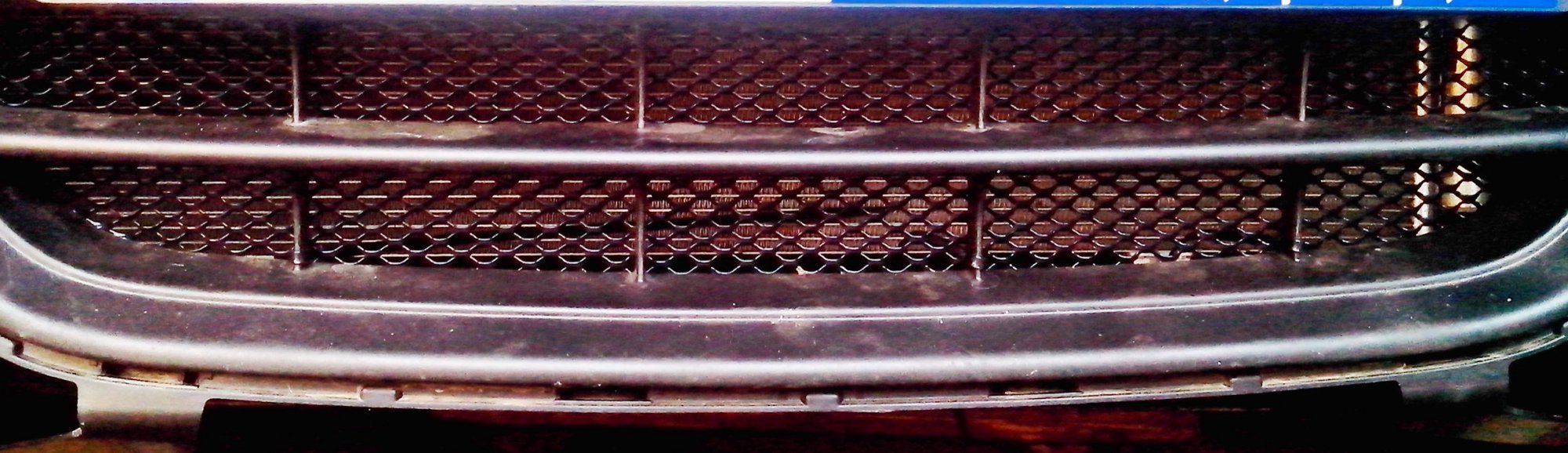

Выкладываю.Короче, удалось сделать нижнюю сетку. Позже выложу фото, на смарт снял пару фоток.

Да, у меня была30×150 по этому и хватило одной на обе дырки.Выкладываю.
Крепил черными хомутами, как за поперечные, так и за продольные решетки.
Изначально приготовил шаблон из плотной бумаги - прикладывал изнутри, прижимал, потом по линии обрезал.
Сетку резал обычными ножницами.

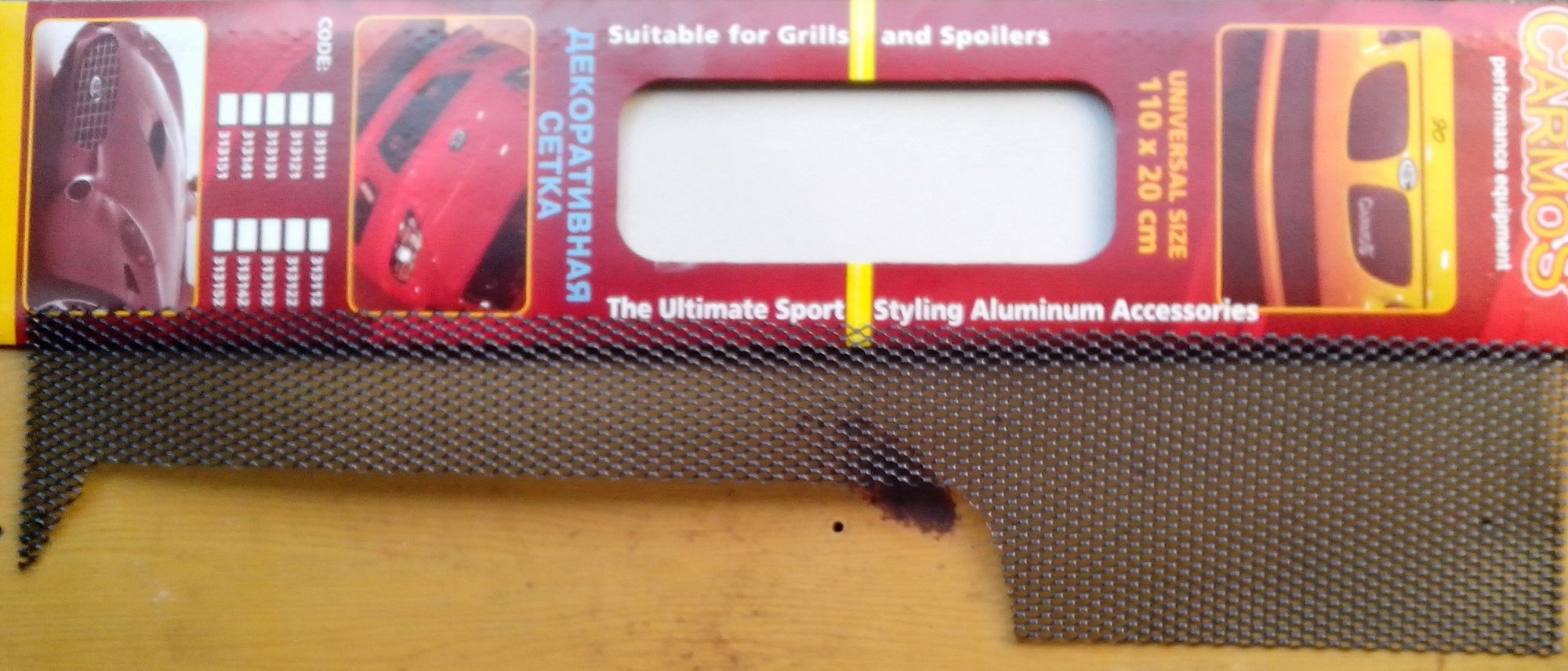

На последнем фото остаток сетки - на верхнюю часть бампера не хватает по ширине.
Знал бы, сразу бы выбирал сетку с другим размером. А так вслепую купил, теперь придётся докупать..Да, у меня была30×150 по этому и хватило одной на обе дырки.
На предыдущей машине я сетку по краю загнул. Она алюминиевая, мягкая, гнется легко. Если с края отойдет, щели не будет.Изначально приготовил шаблон из плотной бумаги - прикладывал изнутри, прижимал, потом по линии обрезал.
Да, просто я ширину делал минимальную, думал хватит наверх, а по длине уже с запасом делал и по углам загибал ее.На предыдущей машине я сетку по краю загнул. Она алюминиевая, мягкая, гнется легко. Если с края отойдет, щели не будет.
