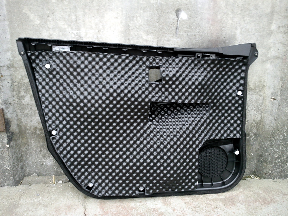

Подлокотник, тканевая вставка по идее отделимы, но что-то подсказывает мне, что крепление там не многоразовое, можно легко сломать. Может ошибаюсь, я изнутри карту особо не рассматривал.
Кстати, на внутреннюю часть дверной карты я шумоизоляцию поролоновую клеил, чтобы ничего не болталось. Карта села плотнее. На Фокусе у меня был сверчок, за обивкой одной двери стало что-то бренчать во время движения. Приклеил точно так же битопласт и звук исчез. На Сузуки битопласт не использовал из-за битумной составляющей.
