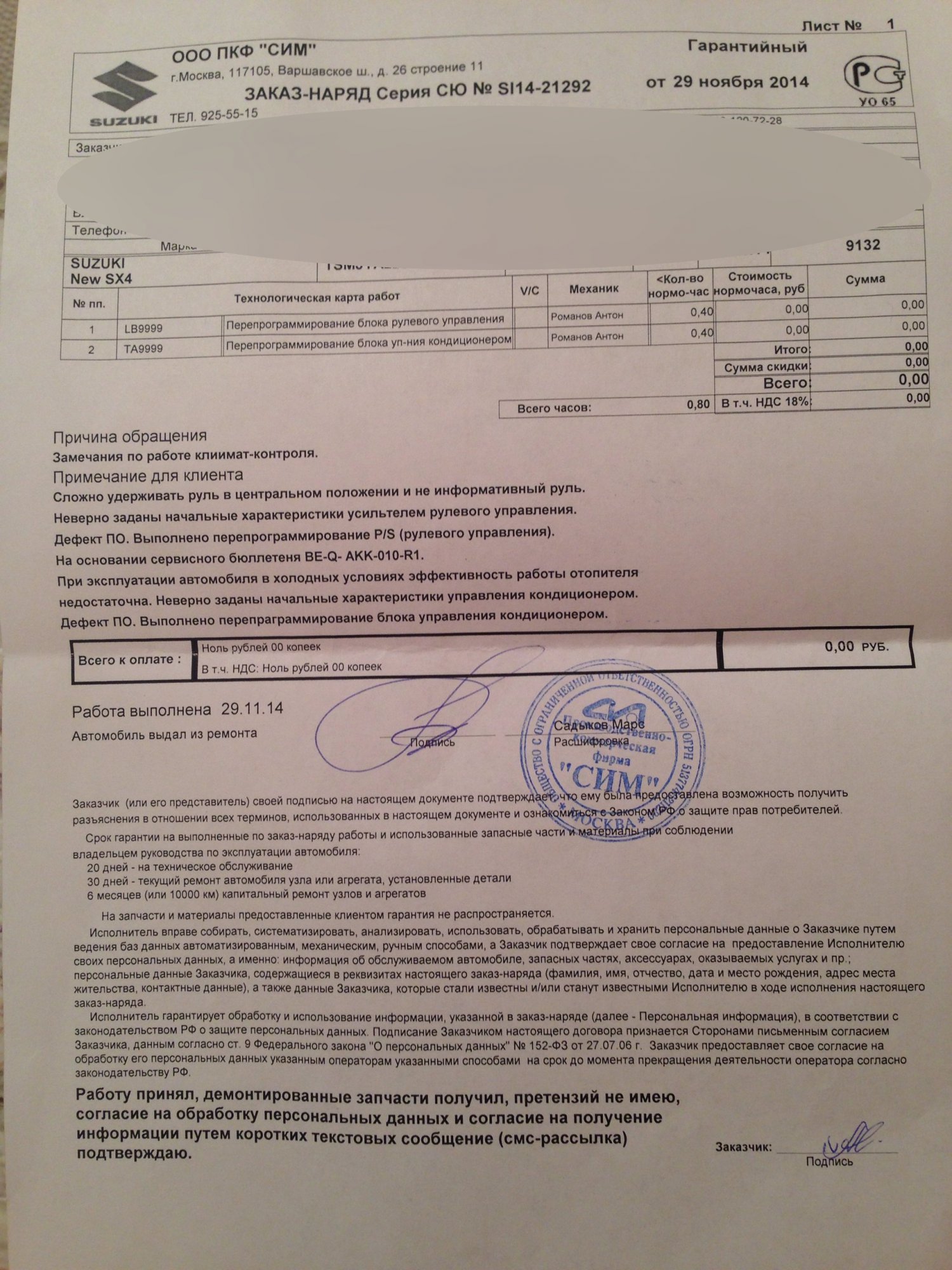

lesik72, Mekena, вот как пишут в заказ-наряде.
Был в СИМ на Варшавке. По климату не знаю, надо с утра смотреть разницу.
Меняют настройки ЭУР, пишут "рулевое управление". После перепрошивки польза однозначно есть. На скорости за 60 чувствуется тяжесть руля и его связь с колесами. По крайней мере его уже не колбасит, как было раньше. Про "зажим руля" не могу пока сказать, больше в пробках ползли. А после поворота руль у меня и раньше возвращался в исходное положение.

Понятно, бесплатно и номер сервисного бюллетеня есть.
Значит, своего рода устранение бага производителя.
Это обнадеживает - Сузуки работает над ошибками.
