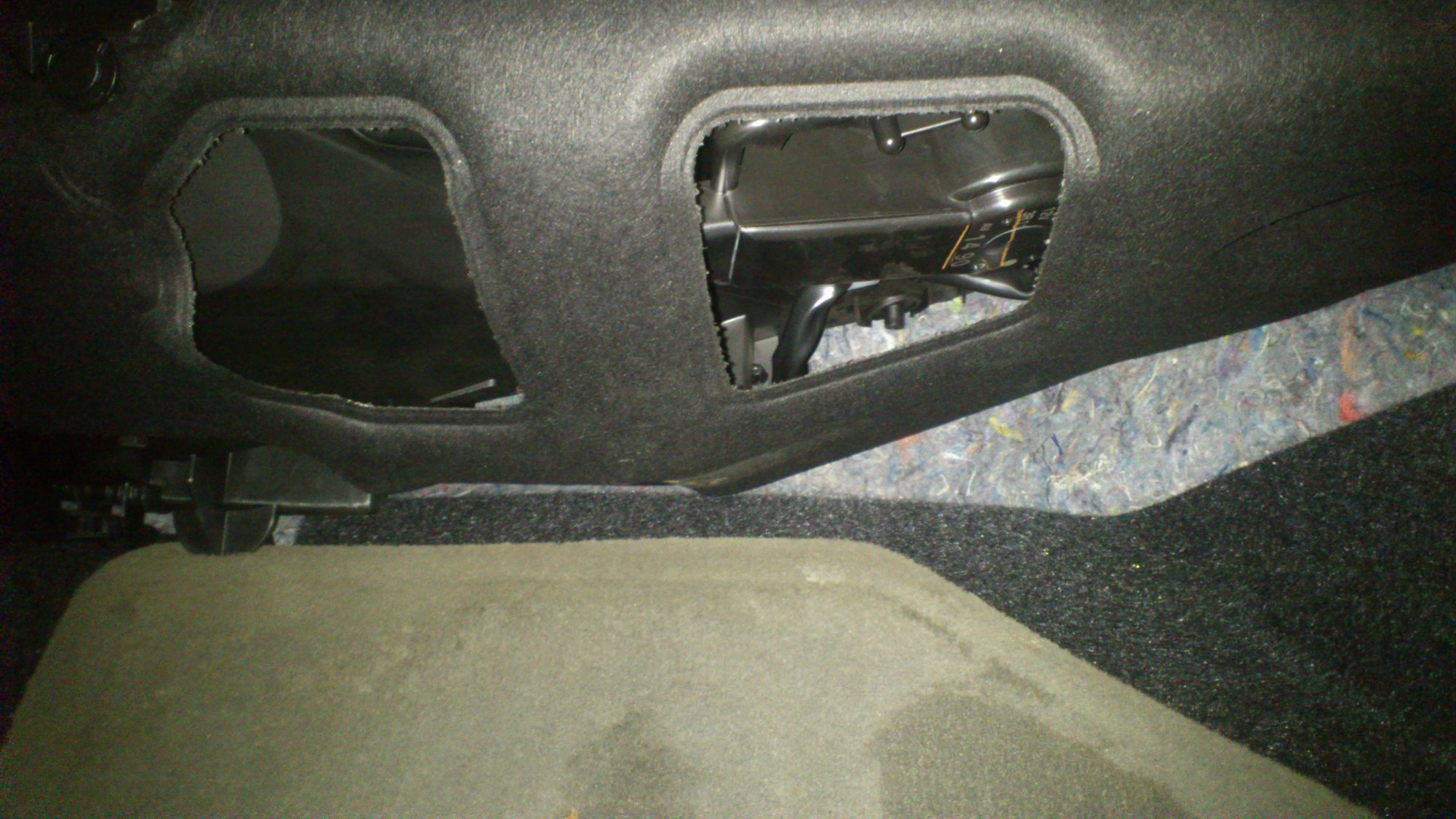

первые 240км. проехал, до деревни и обратно, стал сегодня изучать машину и обнаружил вот такое:[DOUBLEPOST=1417970533,1417970476][/DOUBLEPOST]на пассажирском месте[DOUBLEPOST=1417970583][/DOUBLEPOST]к чему это?

miii, а что Вас смущает, можно поподробнее?
