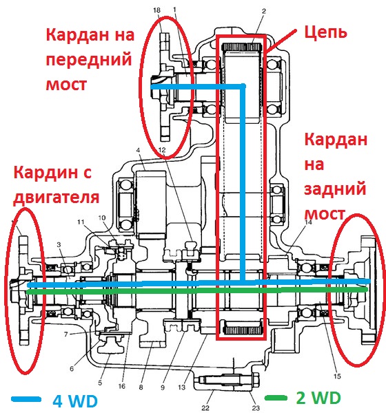

slitov, не смешитесь, а загляните под свою машину (прям на раздатку), потом внимательно на схему, потом опять под машину, и опять на схему. И так несколько раз, пока не снизойдет просветление.
А потом "Не смешите нас и не вводите в заблуждение других участников форума... по ссылке выше схемы наших раздаток, прежде чем упираться так сильно и спорить с другими, а уж тем более давать советы неопытным, советую самим изучить этот вопрос полностью..."
sva-jimny, так как у вас механика 2007, самурайская раздатка вам не вариант- по трассе будет невозможно ехать.
А вариант, и причем не дорогой, раздатка до 2005 или после 2005, но от автомата.

во первых при заднем приводе цепь все равно работает.
во вторых самурайку можно ставить на механику после 2007 года и не терять при этом скорость. Просто придется еще пары поменять на 3.41... такие пары во владике стоят копейки. я покупал комплект редукторов в сборе за 5 тыр чтоли. У Юрки дайвера на сайте это подробно описано. http://domoseda.net который

LaCrema, объясни как работает цепь по этой картинке? А то чет я не понимаю тогда :banghead:
Егор2, да я не утверждал что она неподвижно стоит на месте, просто крутится не получая нагрузку.
Да, не понимаете. Загляните под машину.
Или просто поменяйте на своем рисунке подписи "с двигателя" и " на передний мост".
Я проверил эту тему на практике ) когда у меня сдохла цепь, я превратился в недвижимость. Личный опыт. Раздатку я не разбирал, и схему не изучал. Только практика - только хардкор.
Во блин я балбес... Только по дороге домой проскочила эта мысль, что в подключении промкардана ошибся.
