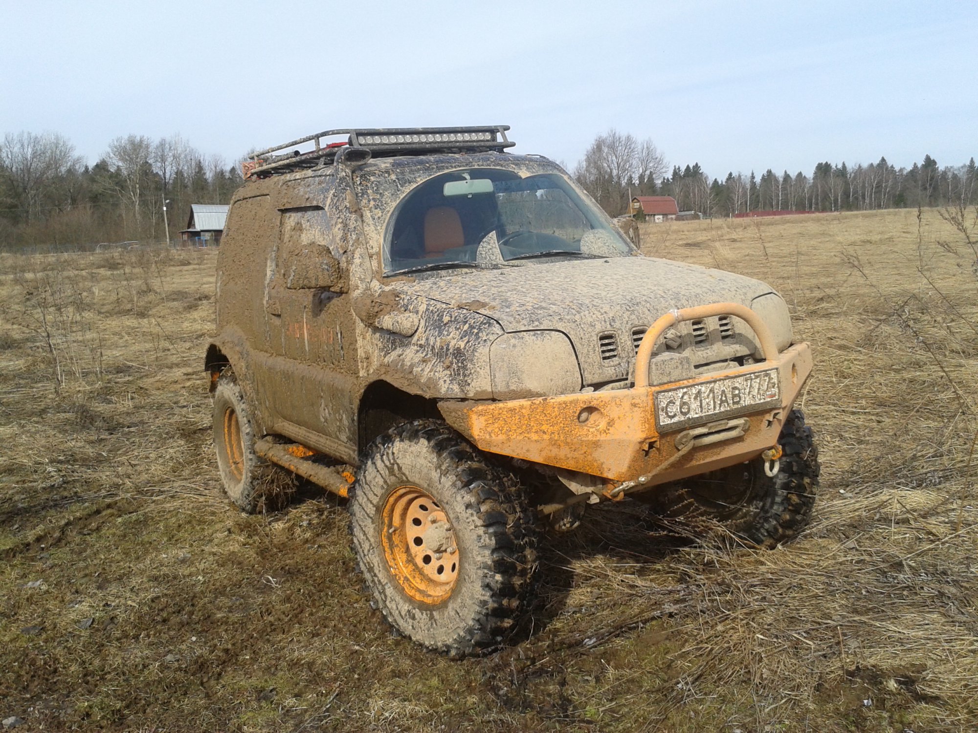

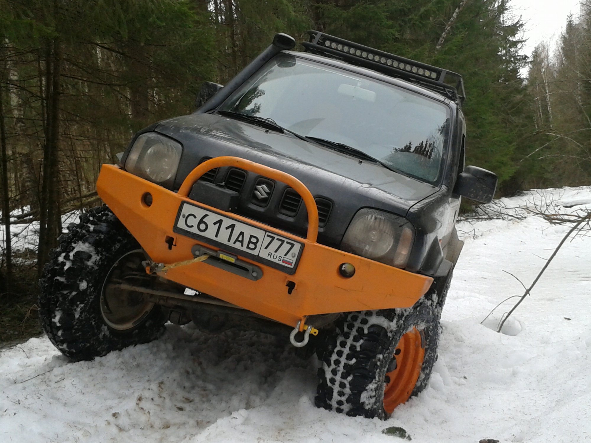

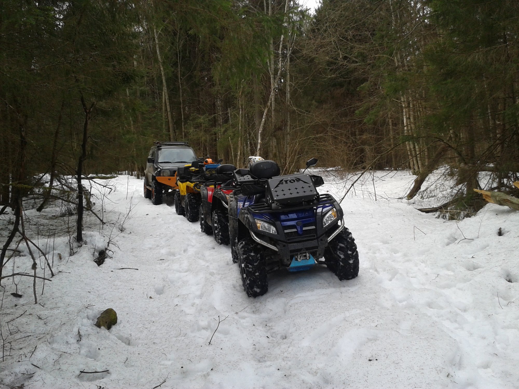

Наконец то настали долгожданные выходные и в компании квадроциклистов я выбрался в лес для проверки всего того, что мы строили, строили и наконец построили.
К сожалению снега еще много и грязь пришлось искать (как говорится свинья ее везде найдет). Очень доволен автоматной раздаткой - понижение реально чувствуется.

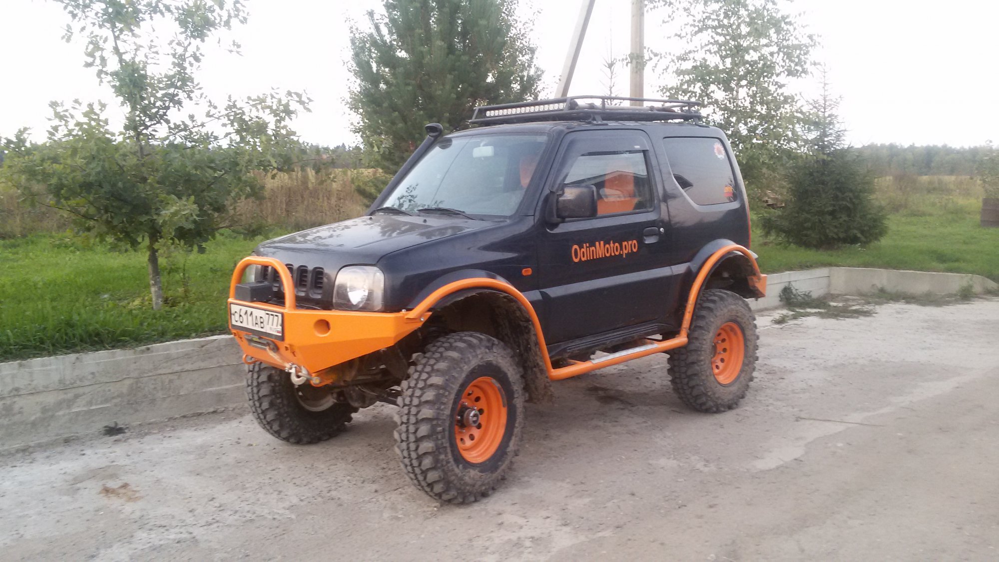

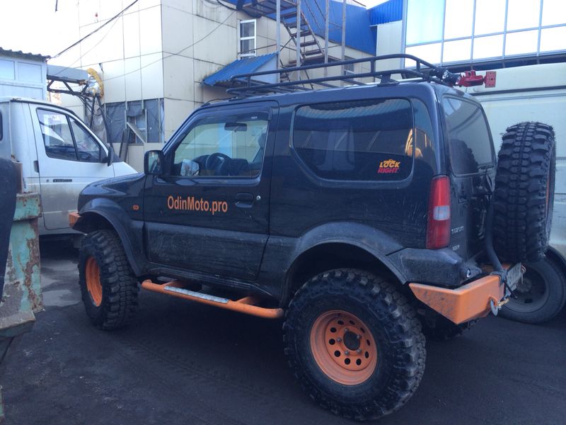

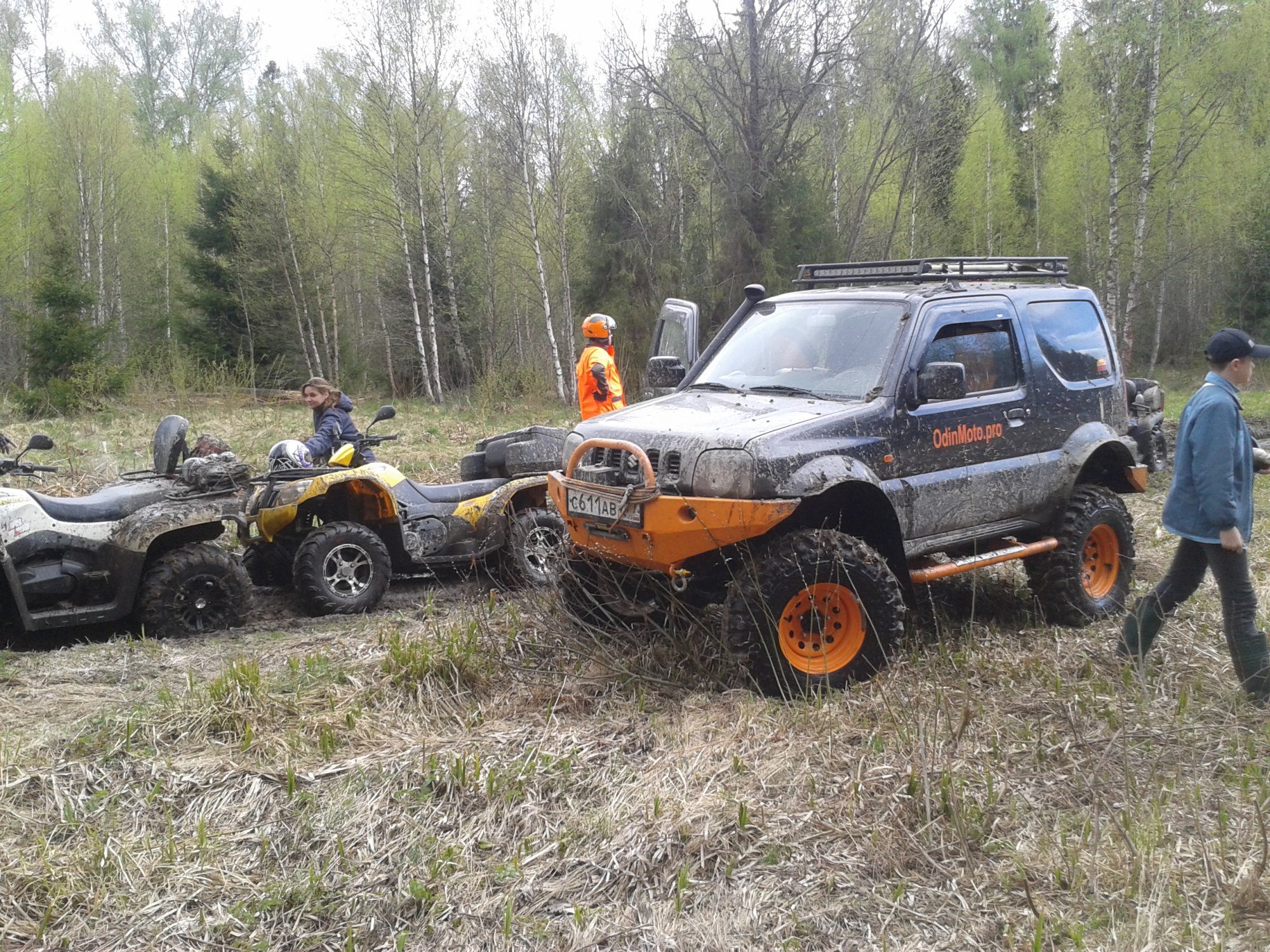

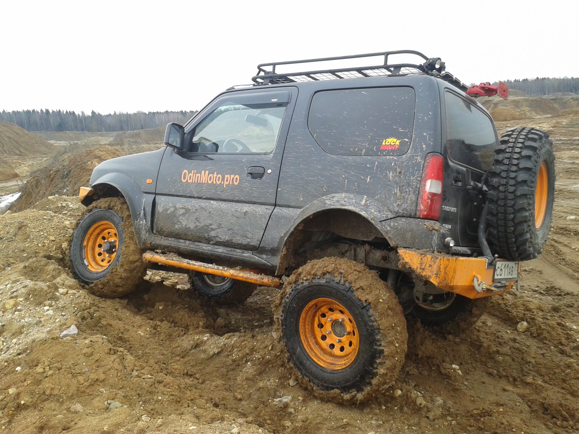

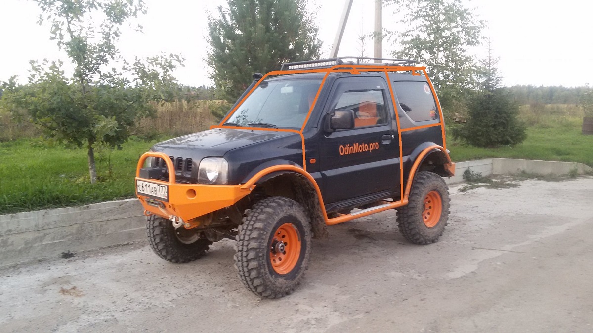

Приветствую Вас, джимни-гряземесы, продолжаю делится своим опытом, полученным в ходе проб и ОШИБОК постройки любимой игрушки. Итак, как многие уже заметили, купленные мною у соклубника пружины от CRV, мне не подошли из-за своей излишней мягкости и моей, может быть, излишней придирчивости. В четвертый раз и, я надеюсь, в последний была установлена новая подвеска - идеальная для моего броневичка (сугубо мое мнение) - пружины от Волги (не российского производства) и амортизаторы гидропневматические от Газели. Вот теперь это то, что мы так долго и упорно искали, правда лифт подвески увеличился, но т.к. пружины новые, думаю, что они немного просядут. Теперь это выглядит так:

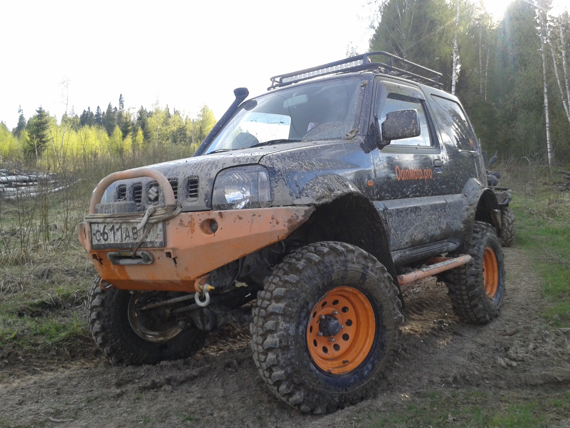

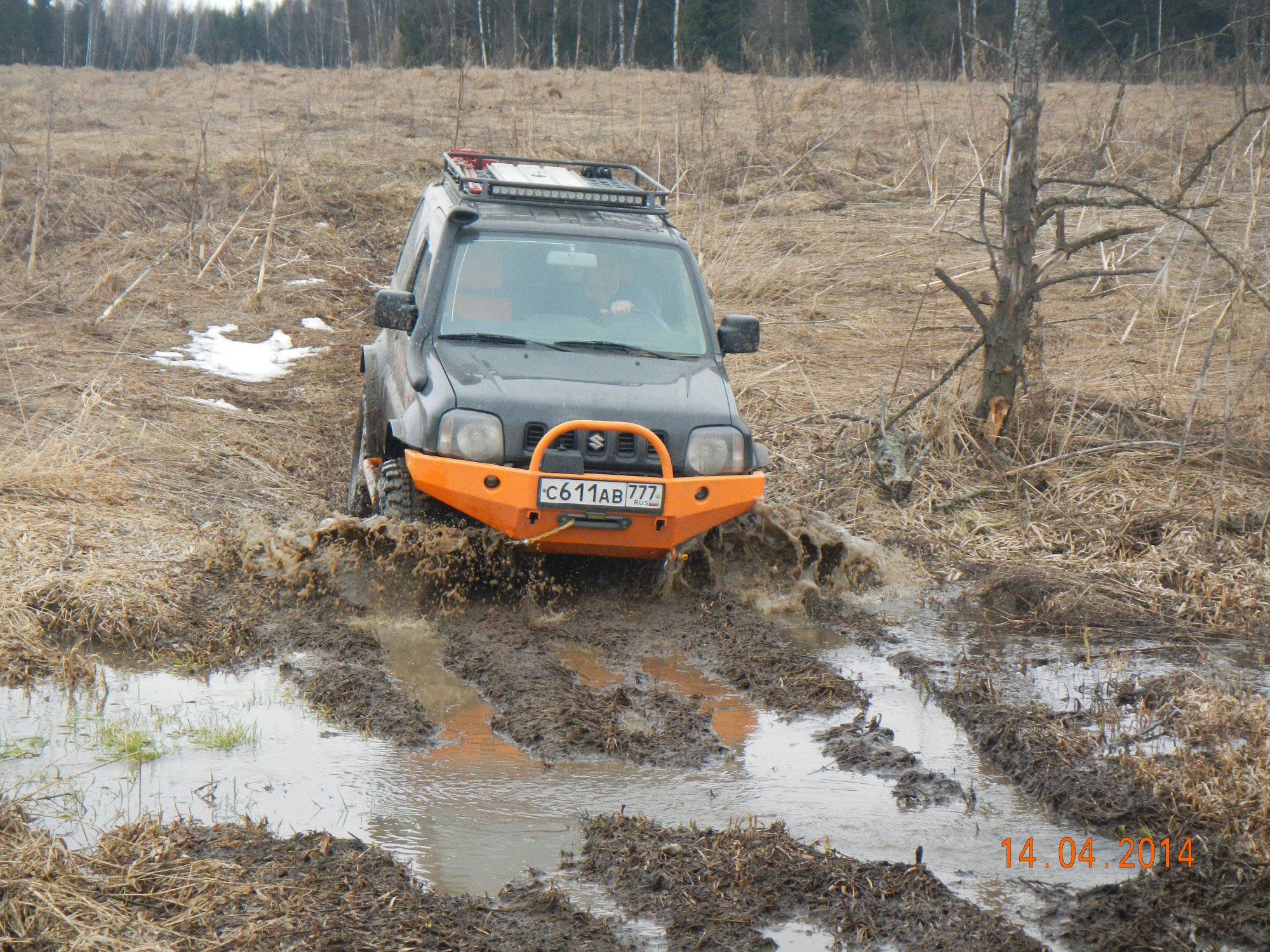

На майские праздники состоялась очередная вылазка с квадробратьями, которая выявила некоторые недостатки в подготовке автомобиля (теперь я вообще не уверен, что постройку можно закончить, можно либо потерять интерес, либо закончатся финансы - тьфу, тьфу, тьфу). На этот раз было и болотце и броды, и все, что душе угодно. В болотце я очень быстро провалился, увяз и лег на пузо - сказывается не малый вес машины, скарба и трех человек внутри. Не страшно, есть лебедка и нашлось за что зацепиться, трос размотан почти до конца, метров на 23-24. Нет проблем, зацепились и медленно поползли вперед, но где то после 15-16 метров заморгали лампочки на панели приборов (многие теперь не горят), загорелась лампа разряда аккумулятора, а двигатель норовил заглохнуть, и все это на заведенном моторе с оборотами 4000! Вывод логичен - аккумулятор слаб (возраст 1 неделя), нужен дополнительный. Теперь ломаю голову и читаю форум, при установке еще одного справится ли штатный генератор? В какой то момент обнаружил, что руль встал не то, что не ровно (он и был не идеально ровно из-за не достаточной длины тяги панары после последнего лифта), а развернулся почти на 180 градусов. Решил, что погнул рулевые тяги или сошку, тем более, что когда меня все таки вытащили из болотца тремя квадрами из под машины достали раскорячавшееся бревнышко.
