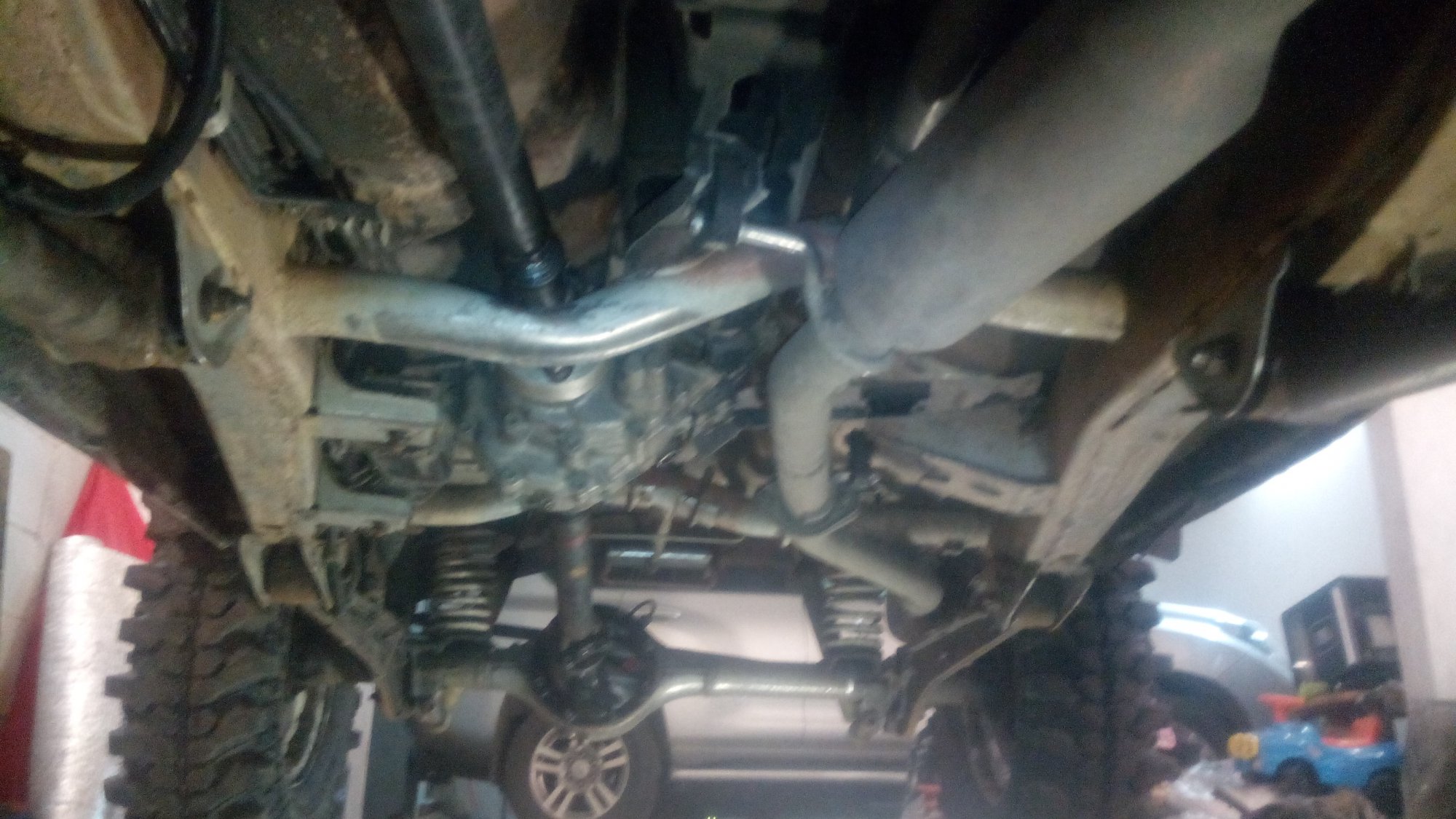

Есть смазка для супортов.[DOUBLEPOST=1416585119,1416508702][/DOUBLEPOST] Посмотреть вложение 68329
[DOUBLEPOST=1416585427][/DOUBLEPOST]Фото.[DOUBLEPOST=1416596385][/DOUBLEPOST]Еге коментарии?[DOUBLEPOST=1416697966][/DOUBLEPOST]Сегодня ездип в лес, пониженная вылетает. Буду разбераь раздатку.[DOUBLEPOST=1416698025][/DOUBLEPOST]Сегодня ездип в лес, пониженная вылетает. Буду разбераь раздатку.
