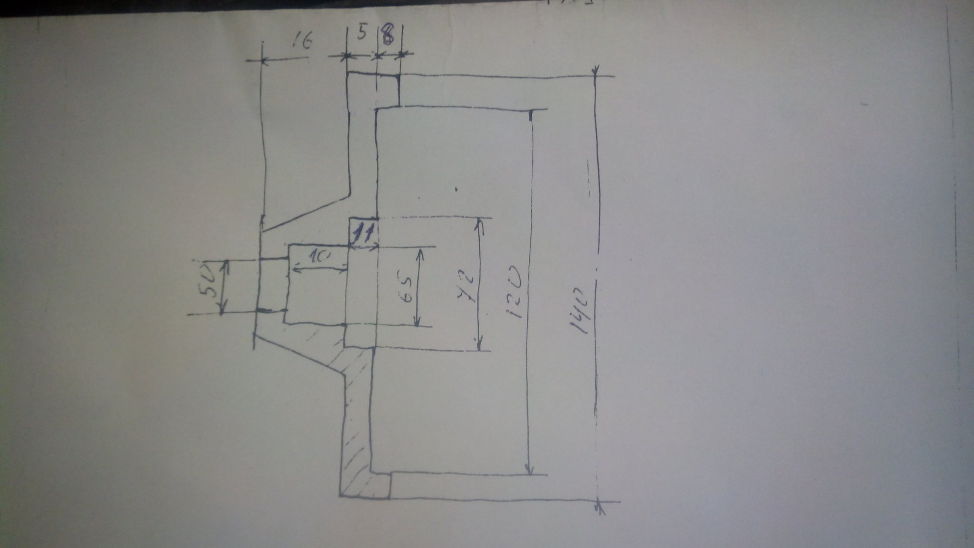

Немогу найти номер подшипника, чертёж сейчас постараюсь выложить.[DOUBLEPOST=1417180984,1417179506][/DOUBLEPOST]Чертеж[DOUBLEPOST=1417181022][/DOUBLEPOST]Чертеж[DOUBLEPOST=1417181876][/DOUBLEPOST]Номер сальника 65х45х10, про подшипнок писали на самурайском фото руме, уши для крепления суппорта делал по шаблону снятого с суппорта.[DOUBLEPOST=1417181918][/DOUBLEPOST]Номер сальника 65х45х10, про подшипнок писали на самурайском фото руме, уши для крепления суппорта делал по шаблону снятого с суппорта.
[DOUBLEPOST=1417182471][/DOUBLEPOST]Проставка на фото под родной подшипник, но принцип тотже, вырез ненужен.[DOUBLEPOST=1417182515][/DOUBLEPOST]Проставка на фото под родной подшипник, но принцип тотже, вырез ненужен.[DOUBLEPOST=1417184494][/DOUBLEPOST]Один размер неправельный, вместо 16-18мм.[DOUBLEPOST=1417184533][/DOUBLEPOST]Один размер неправельный, вместо 16-18мм.

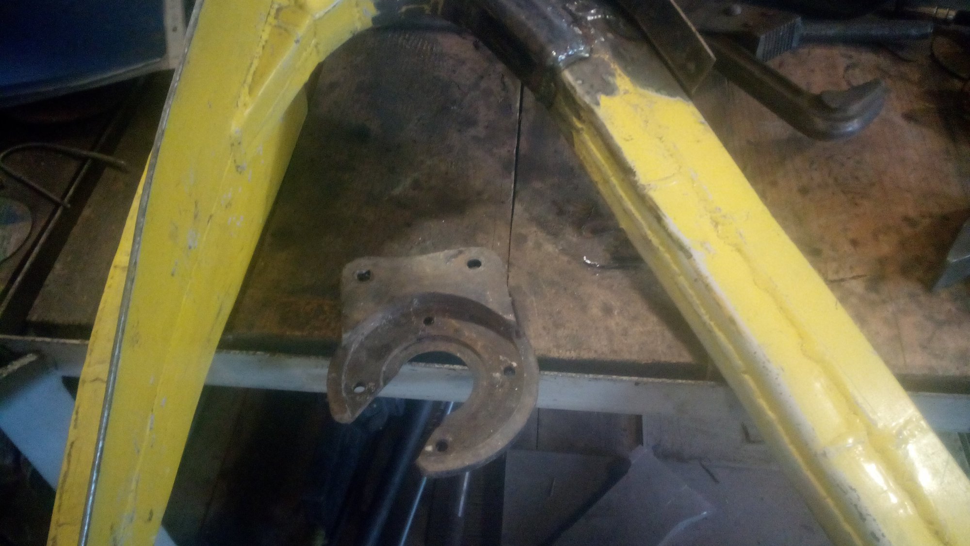

Вот фотка моей планшайбы под дополнительный сальник(чертеж тут где то взял) из алюминия...толщиной она чуть больше сантиметра и при желании можно сделать еще толще - если подшипник двухрядный будет очень широкий
Из чермета это под суппорт пластина вырезана(к ней крепление суппорта еще приваривается потом)
Доп.Сальник служит защитой от основной грязи, но если шлифануть вал то наверняка может использоваться как основной, вместо сальника на родном подшипнике(при установке двухрядного подшипника)... в крайнем случае можно два подряд поставить.
вот все в сборе перед установкой суппорта

А вот фотка с установленным суппортом и диском - реально шайбу можно увеличить еще на несколько сантиметров в толщину и установить любой ширины подшипник(если это совместимо чтоб часть подшипника "упиралась" на планшайбу) и пару сальников параллельно друг другу.

Да, на моих фото я выкинул барабанные тормоза и все что с ними связано, и установил дисковые тормоза с планшайбой под дополнительный сальник!
Хотя, кто то ставит планшайбы без него, как на фото которую выше выкладывали:
Замена подшипника в любом случае облегчается при установки дисковых тормозов!!!

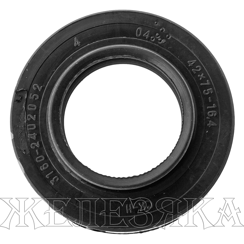

Илюшка ставил сальник от хвостовика УАЗа, он двойной, он срезал второй сальник, и внутренний диаметр у него 42 сальник1.jpg сальник2.jpg кажется, как раз на полуось, её только шлифануть и все.

ага внутренний диаметр тут самое важное, ибо под наружный можно всегда планшайбу выточить с нужным размером...
