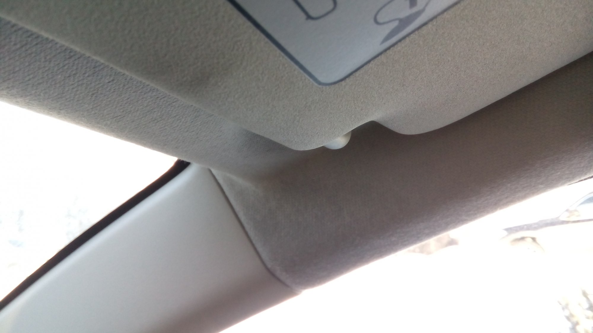

Всем привет. У моей машины из потолка потекла вода. В месте стыка пластмассовой облицовки правой передней стойки с отделкой потолка. Не полилась, но интенсивно, часто закапала. Это продолжалось недолго. После того как вода перестала вытекать, край потолка, что примыкает к стойке, оставался влажным. На фото этого не видно, но можно получить представление о месте происшествия.
Я был удивлён сильно. Никогда не видел и не слышал ни от кого, чтобы с потолка какой-либо машины текла вода. Люка в моей версии нет. Понимаю, что странно, но мне всё это не померещилось. Я был в машине не один, вода потекла на пассажирку. Интересно, откуда в потолке могла скопиться вода?

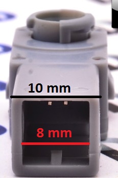

Вопрос по электрике, нужен разъём папа 2 pin чтобы подключить светодиодную подсветку ног. У ней есть уже припаян разъём папа 2 pin, он подходит но очень плохо держится, хотелось бы найти подходящий, фото штатной подсветки у меня в теме: https://suzuki-club.ru/threads/78763/ (по высоте она 10мм, ребра по 1мм, внтури получается 8мм) мне кажется что может подойти вот такой: http://radiocompas.ru/23967/ но Чебоксары не вариант. В чип дип-е нет таких.
И следом 2 вопрос, платка с светодиодами с защитой ip23, её не стрёмно ставить для подсветки ног?
З.Ы. Штатную лампочку можно открыть, там светодиод с шириной головы 3мм на двух ножках. Я его выпаяю и на его место поставлю другой, более яркий, белый. Попробую 2 варианта, 3мм и 5мм.
Благо выбор сейчас богатый. Это хорошее решение номер 1, но скорее всего всё равно светить будет слабо, поэтому заказал 2 светодиодные ленты полностью влагозащищенные и нашел разъём двухпиновый который должен подойти, жду когда привезут.

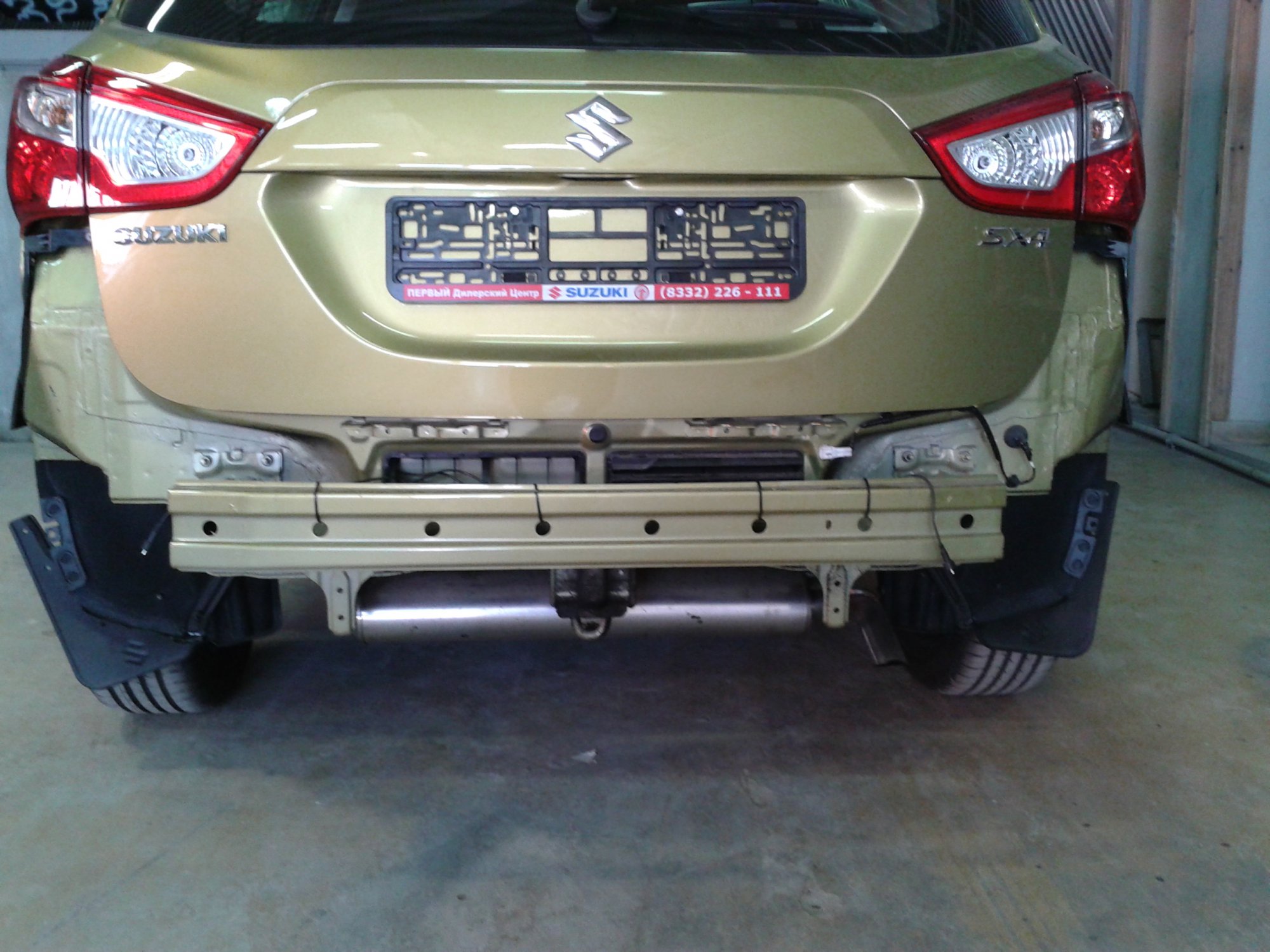

А у нас вытяжка для вентиляции в задней части кузова есть или такое сейчас не практикуется?
Когда разбирал-снимал сзади панели и оббивку, какой-то спец вытяжки с клапаном не увидел нигде. Но на заднем борте багажника под оббивкой есть высечки в кузове, якобы вентиляционные, кот. сообщаются с внешней средой. При закатывании виброй оставил несколько штук открытыми.
Во дворе стоял SX4 New без заднего бампера. Так вот решетки под ним. Но где они со стороны багажника, я не задумывался.

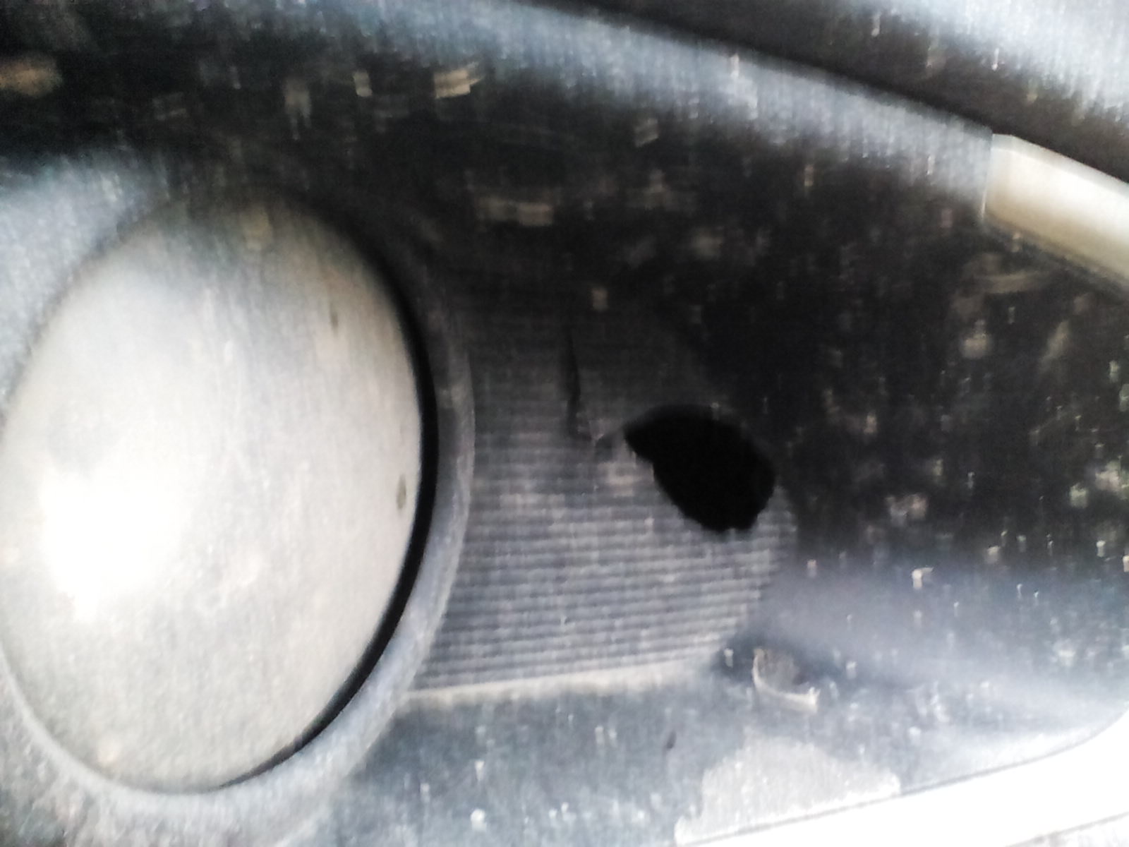

Сегодня случилась небольшая неприятность:сантиметра полтора сбоку от противотуманки камешек сделал дырку в декоративной пластине(м.б.она как-то по другому называется,не знаю)Как ее заделать?Кто что подскажет
Фото можно ?

IMG_20160220_082520_1.jpg [DOUBLEPOST=1455950619,1455950344][/DOUBLEPOST]Машинка не после бани-в тон погоде на улице,но пробоину видно более-менее.Повезло,что камень не в ПТФ попал.
Некрасивенько.Есть два варианта.

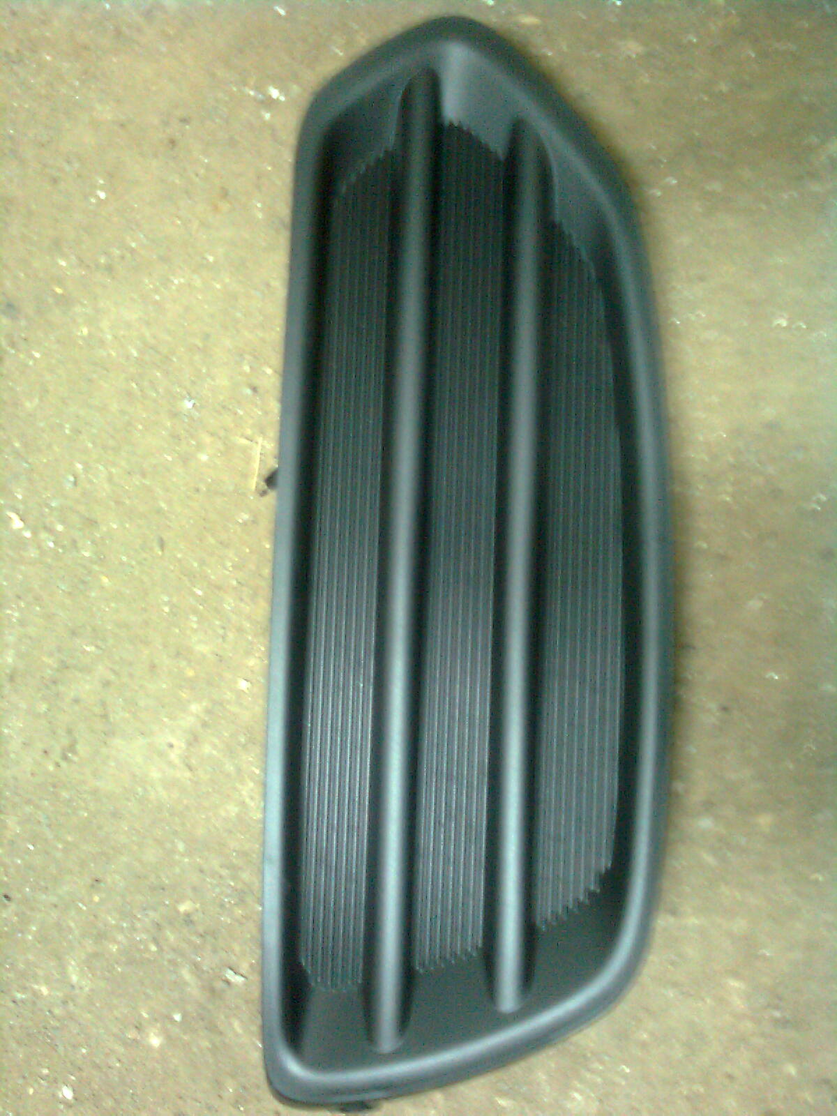

1.80%,что осколки и камень-вредитель находятся до сих пор во внутренней полости,за ПТФ.Аккуратно вскрыть нижнюю часть локера,извлечь кусочки.Дальше берем полиуретановый клей "Крокодил" и с его помощью склеиваем .Он черного цвета и отлично клеит все виды пластика.
2.Берем заглушку ПТФ от GL,там точь-в-точь такие же ребра,как и ваши ,выпиливаем нужного размера ремвставку и вклеиваем тем же "Крокодилом".Фото заглушки прилагаю.У меня ПТФ стоят,заглушки есть.Найдете поближе-хорошо.Если нет,то пишите-поможем.
Толково.Спасибо.Начну с первого варианта
