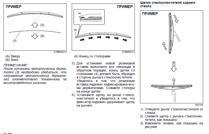

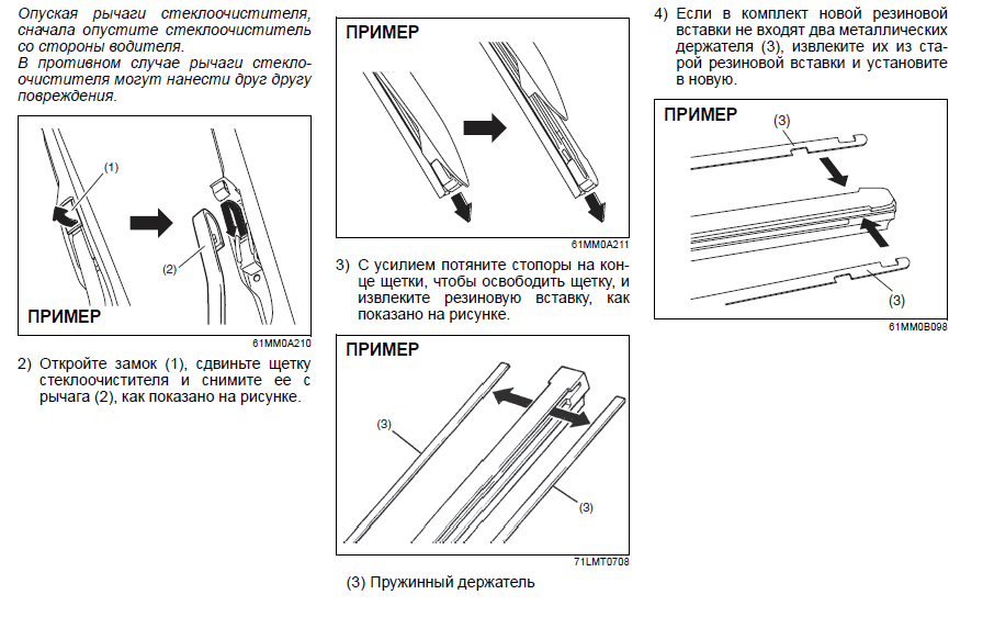

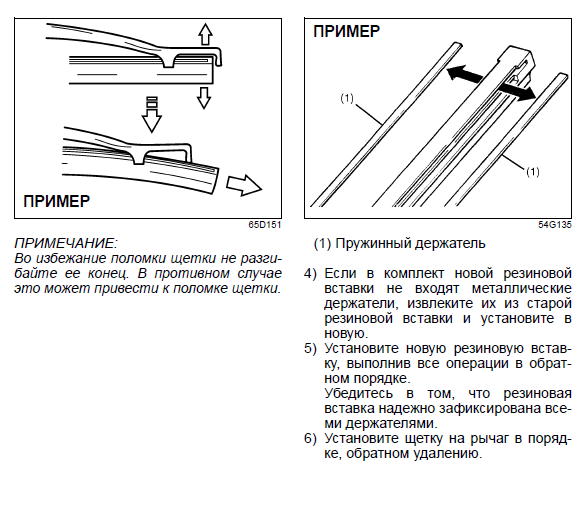

Подскажите как снять передние щетки ?
Боюсь поломать, там есть сверху пластмассовая заглушка. Отжать вверх или вниз

Подцепить и поднять вверх. Потом сдернуть щетку с крючка.

Щетки Bosh, вроде бы, честно если муж покупал, хочу просто сама попробовать установить. Спасибо за подробную инструкцию.

Не получилось снять, очень крепко держаться, придется завтра мужу снимать.

Да, нужно усилие приложить, чтобы их сдернуть с посадочного места. Главное, давить в правильном направлении.
