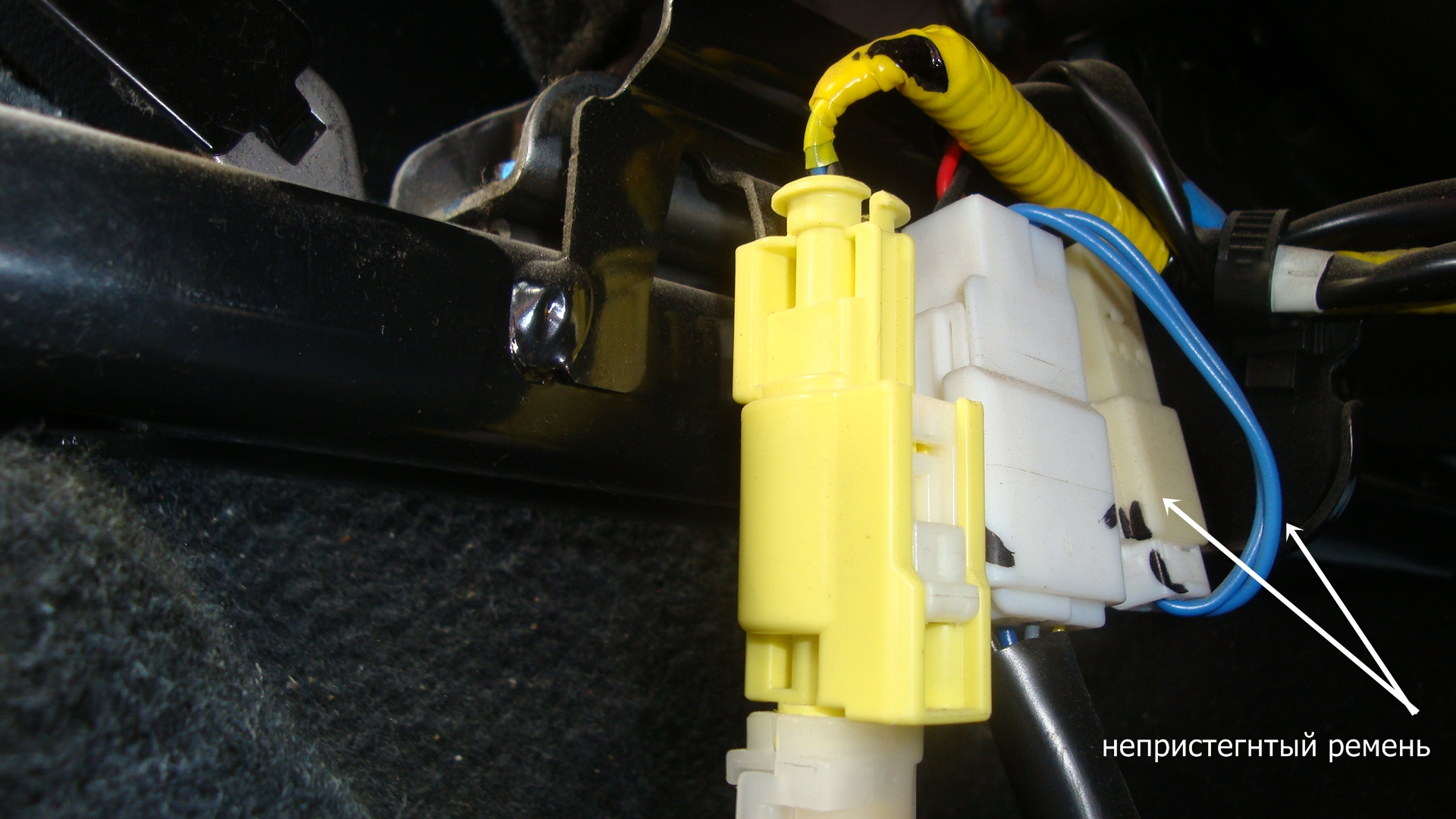

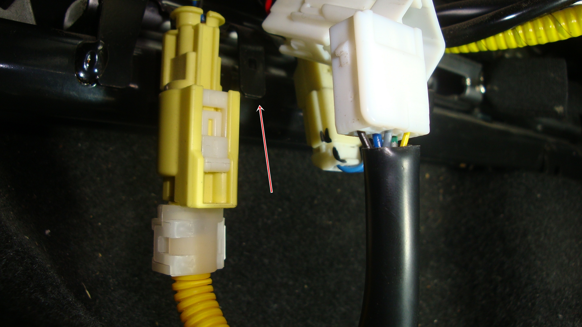

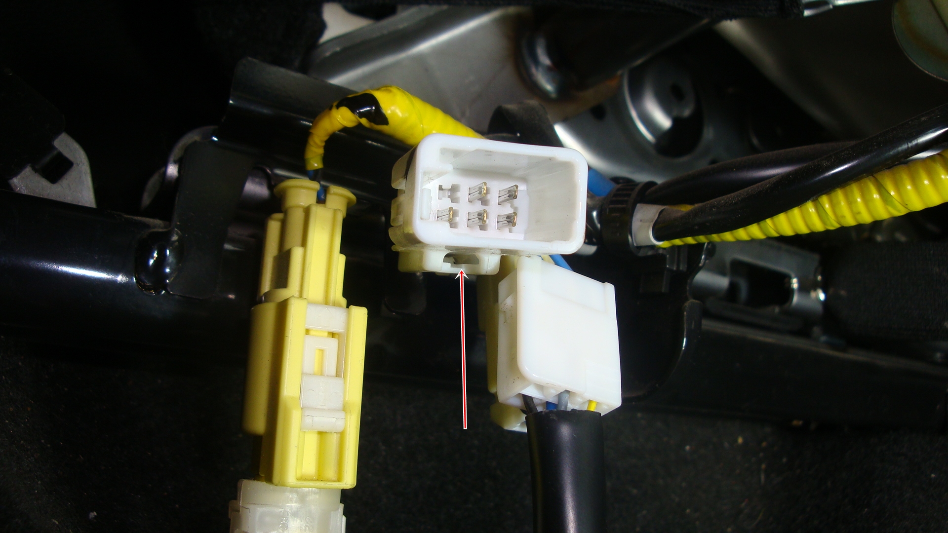

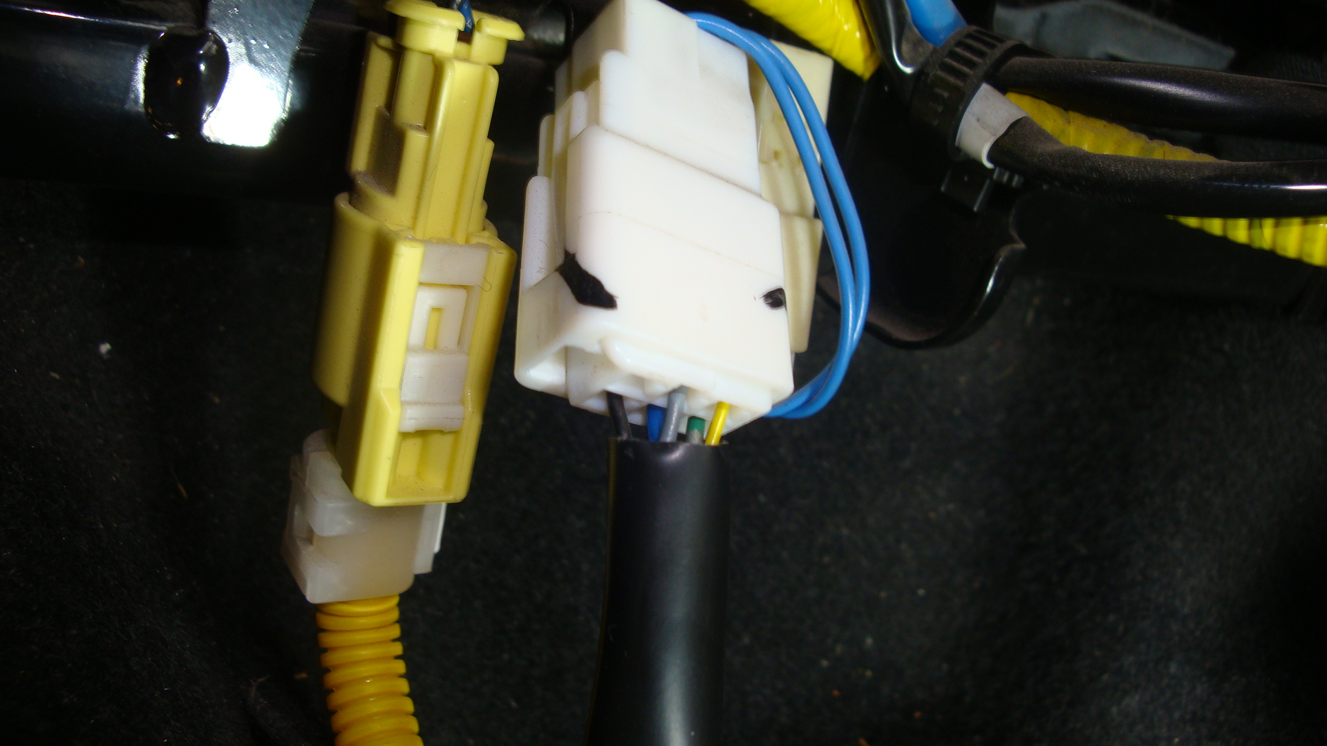

Не работает подогрев водительского кресла

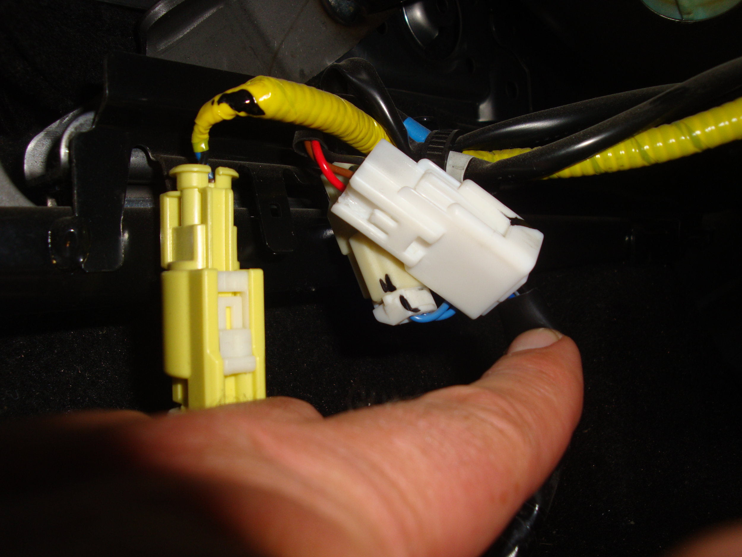

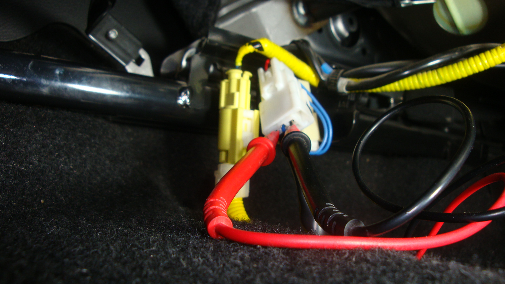

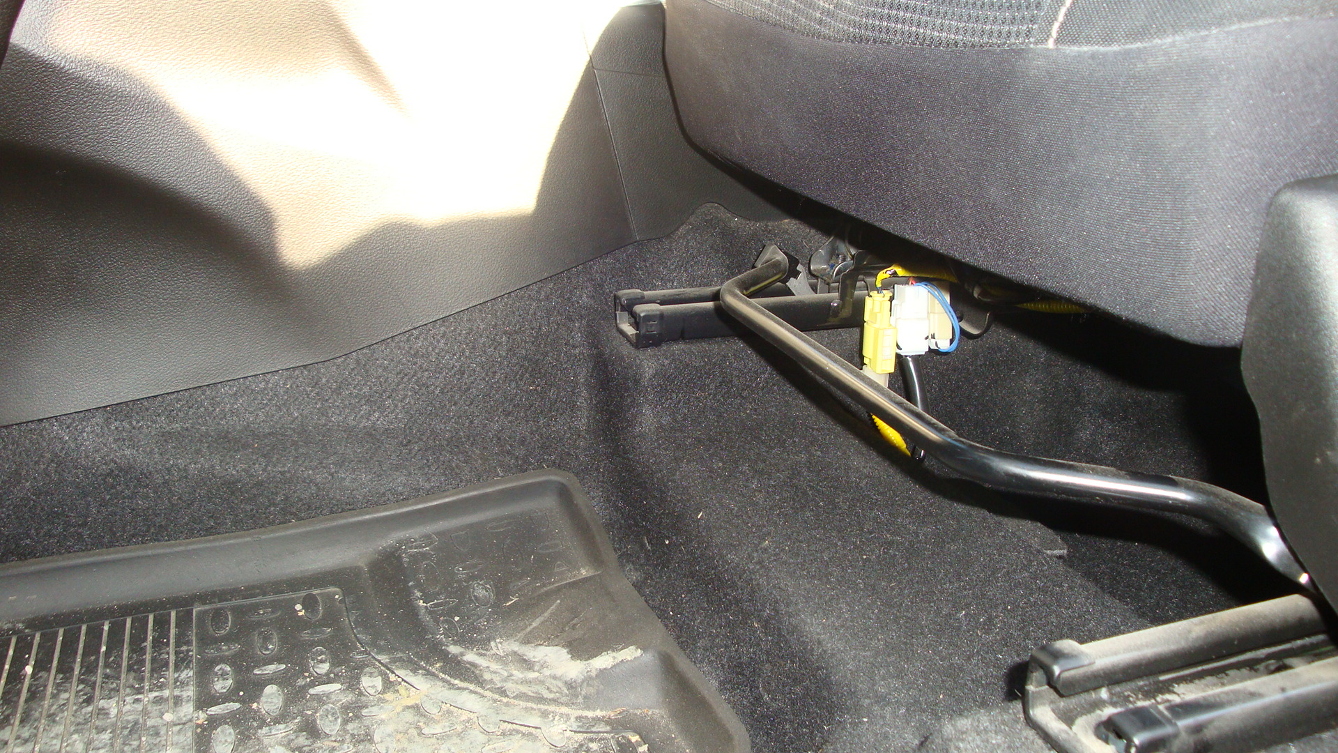

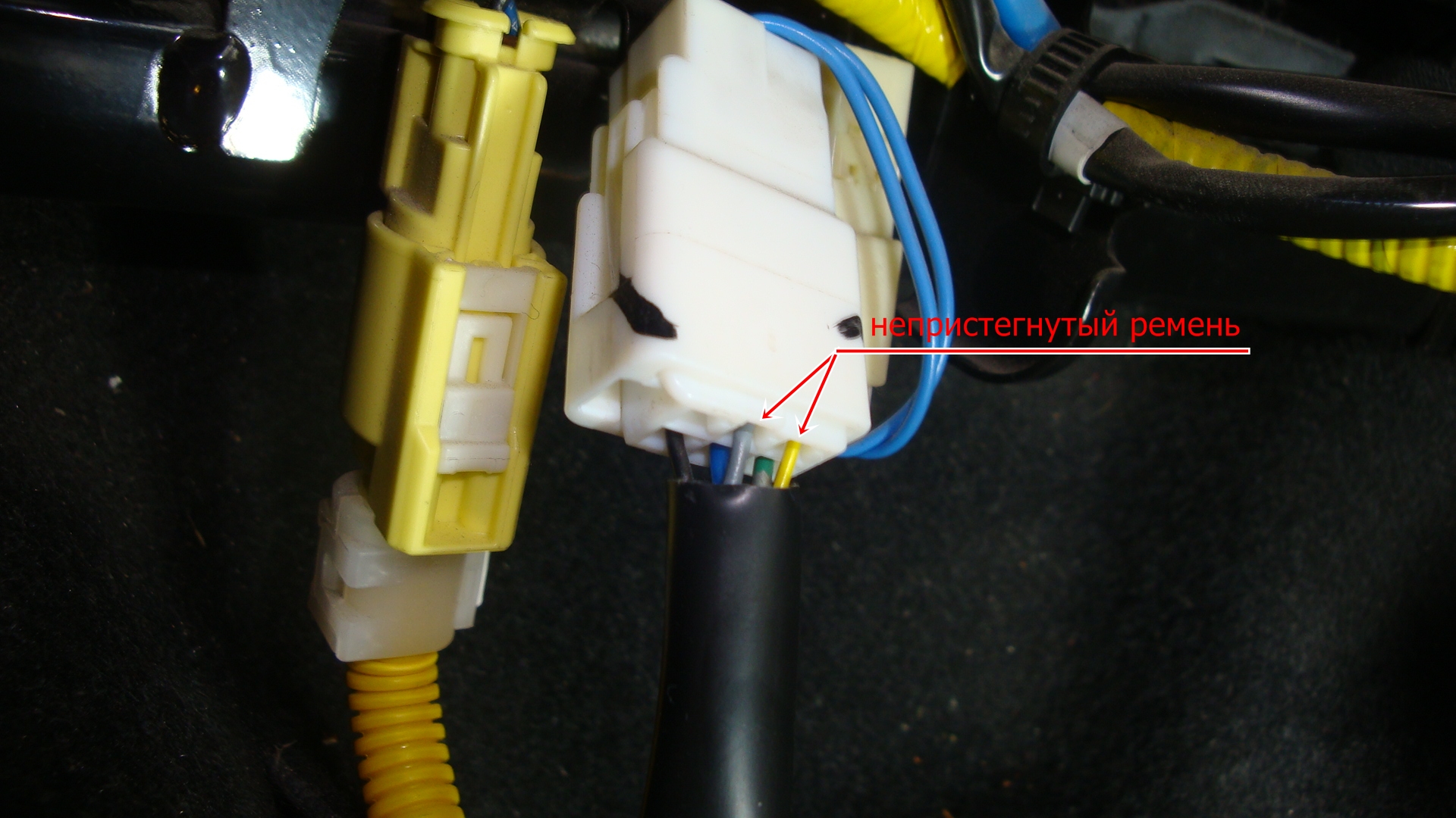

Придется нырять под кресло,разъемы находятся здесь DSC01858.JPG Первым делом проверьте до конца ли вставлен разъем.У меня после замены обивок у ОД было так незащелкнуто.JPG Я самостоятельно защелкнул до упора DSC00145.JPG С разъемом удобней обращаться если он снят с"клыка" зацеп разъема.JPG Зацеплен тыльной стороной зацеп разъема 2.JPG В большом разъеме 5 проводов,2 из них на не пристегнутый ремень ремень.JPG провода ремня.JPG Далее берем мультиметр.Щупы плохо заходили в разъем ,пришлось их сделать потоньше DSC01886.JPG и проверяем целостность нагревателей DSC01877.JPG Не гарантирую точность моих замеров(мультиметр на ладан дышит)Цвета -зеленый ,синий,черный DSC01874.JPG зеленый - синий 8 Ом,зеленый-черный 8 Ом,синий - черный 16 Ом.

.Извини что сначала плохо подумал.

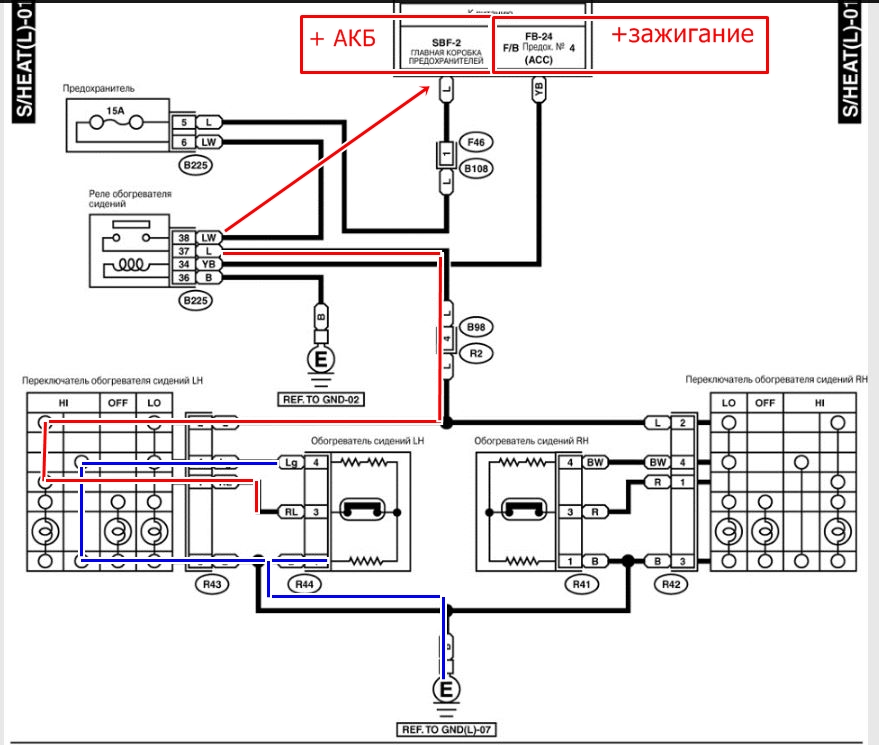

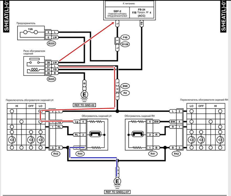

Проехали:don-t_mention:Забыл сказать что замерять надо на заглушенном двигателе.Иначе на этих же контактах может появиться напряжение и "конец" мультиметру.[DOUBLEPOST=1516009762,1507480015][/DOUBLEPOST]

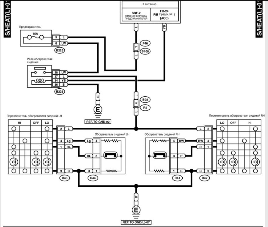

.Есть даже мысли по поводу режимов Lo и Hi,но т.к нет схемы боюсь попасть пальцем в небо.
Так ни кто и не нашел для меня схему Нюши.:don-t_mention::)Совершенно случайно наткнулся на схемы подогревов сидений в исполнении японцев(Тойота и Субару). схема подогрева сидений.JPG схема 2.JPG Думаю что Инженеры Сузуки не стали изобретать велосипед(тем более из трех проводов.
Не работает подогрев водительского кресла в положении HI
Mal192, ваша цитата лишь для того что б я мог связать текст поста.Для тех кто не очень разбирается в схемах сделал пометки в виде цветных линий.Красная +АКБ,синяя -(масса).Режим Hi сильный нагрев.JPG Режим Lo слабый подогрев.JPG Получается что в слабом режиме нагреватели спинки и сиденья включены последовательно,а в режиме сильного нагрева параллельно.Если подогрев работает в слабом режиме,значит сами нагреватели целые.А вот в режиме сильного нагрева в цепи протекания тока появляется доп. элемент(какая то контактная группа,возможно термостат или контакт занятости сиденья),которая расположена в подушке сиденья.Это легко можно проверить путем прозвонки https://suzuki-club.ru/threads/72614/page-8#post-1309897 Если диагноз подтвердится ,то можно попробовать так(если закончилась гарантия) https://www.drive2.ru/l/2297158/

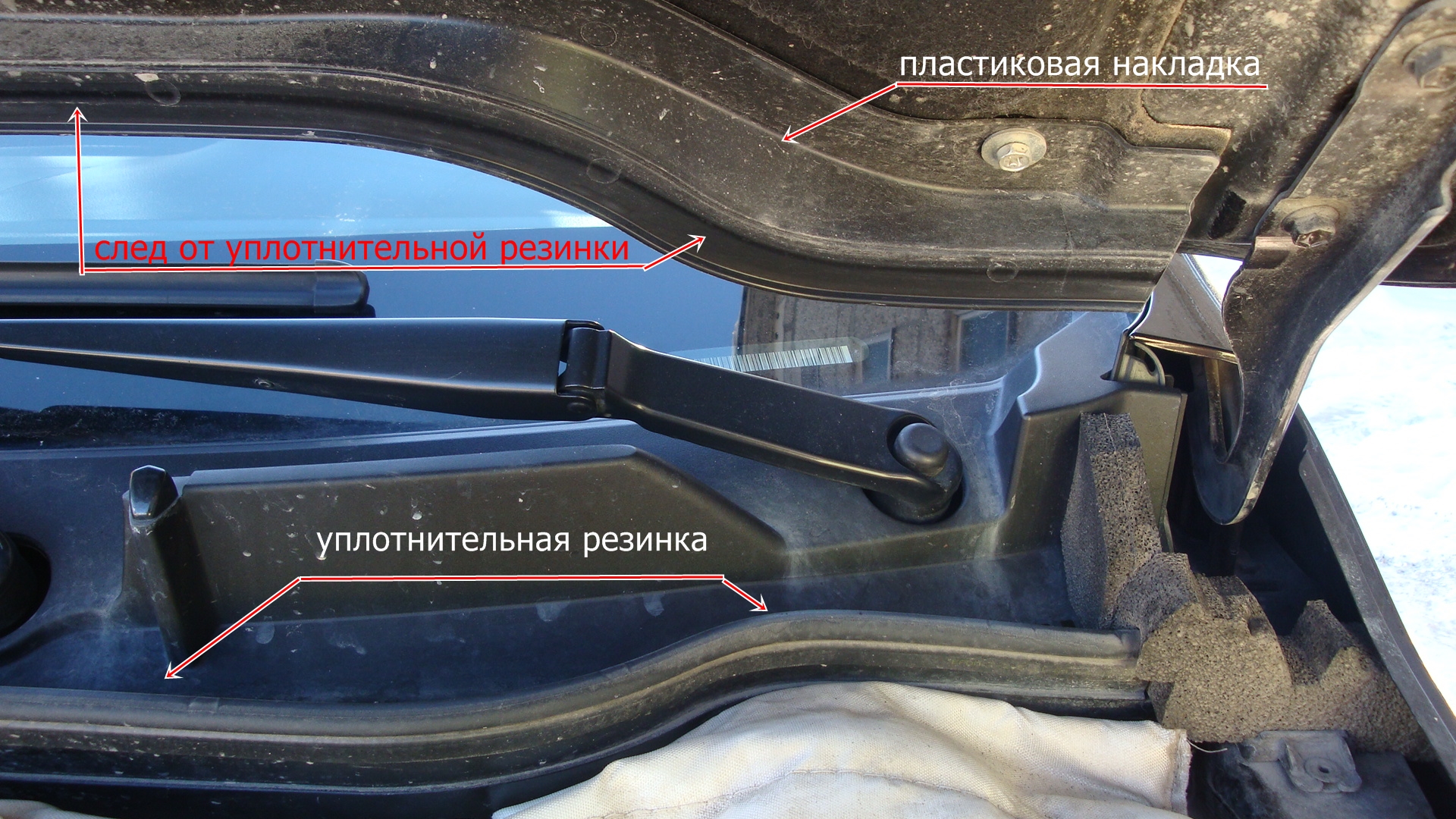

У всех на машинах такая огромная щель под копотом со стороны дворников. Через нее целые сугробы попадают в под копотное пространство. Что то я ни когда не видел на других машинах такого безобразий.
Это серьезное обвинение.Оно должно быть подкреплено документально (фото):)[DOUBLEPOST=1516283719,1516260011][/DOUBLEPOST]
Так и что ни кто ни как не поборол это пространство? Китайцы с али еще не придумали какую нибудь фигню что бы ее закрыть?
Зачем же китайцы,когда в стоке стоит уплотнение?

Зачем же китайцы,когда в стоке стоит уплотнение? Посмотреть вложение 175102
Да спасибо. Сегодня разглядел это пластиковое уплотнение. Снег не так уж и попадает. Весь сугроб замерзший стоит чуть ниже дворников )))
