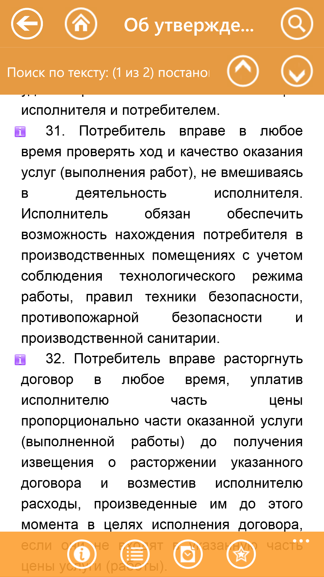

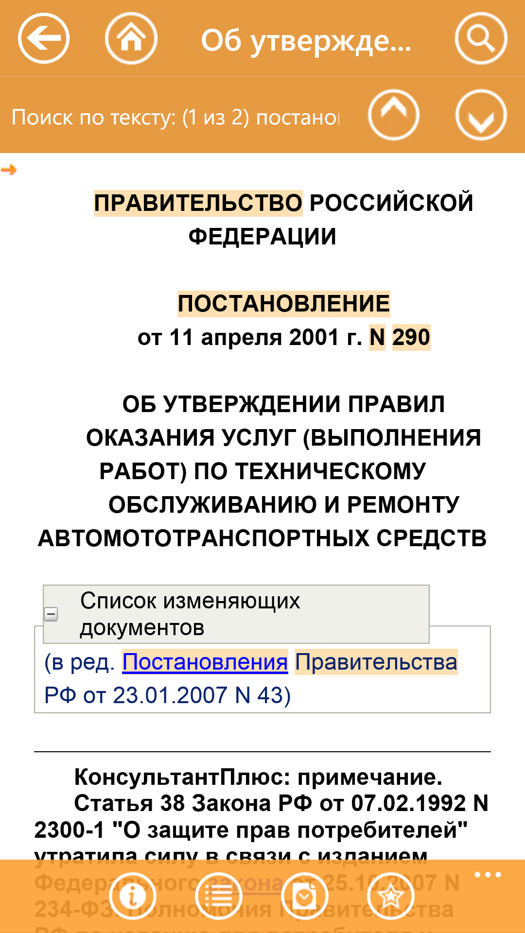

Вопрос к знатокам законов, могу ли я находиться в ремзоне при гарантийном ремонте? Мастер приёмщик меня отфутболил. Правомерны ли его действия?[DOUBLEPOST=1437116498,1437116459][/DOUBLEPOST]

lesik72, это произвол. Нет такого закона, который бы запрещал Вам находится в ремзоне. Вы имеете право видеть и знать, что делают с Вашей собственностью. Ваше нахождение может повлиять на технику безопасности, а для этого Вы должны быть ознакомлены с правилами техники безопасности под роспись и все равно допущены в ремзону.
Уже меняют.
Неправомерны! на крайний случай Вам могут дать почитать правила по ТБ оь ознакомлении с которыми Вы распишитесь,натянут Вам оранжевую жилетку или др.аварийного цвета укажут зону,где Вам находиться и наблюдайте!

lesik72, п.31. Они обязаны допустить Вас наблюдать и находиться рядом с машиной. Покажите им документ.

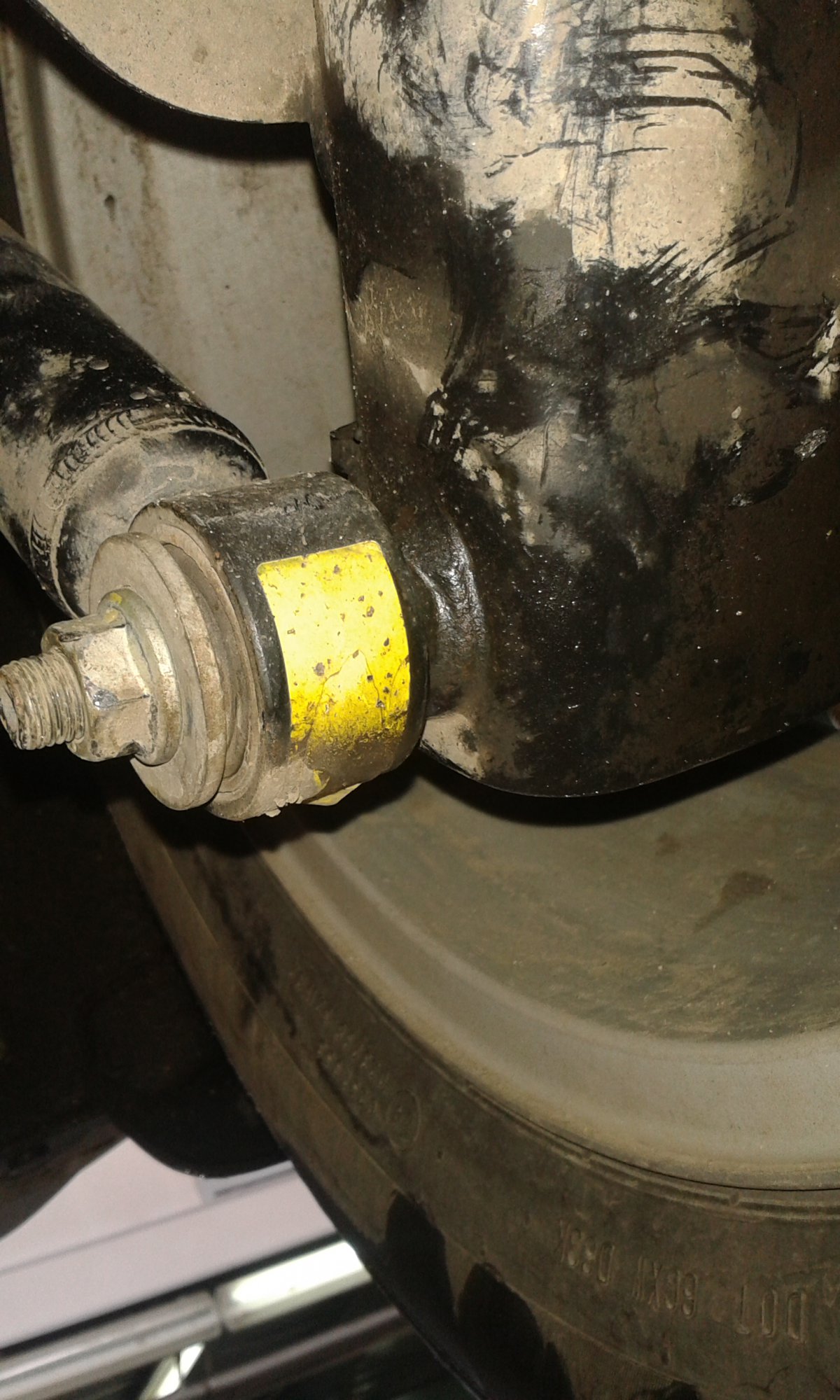

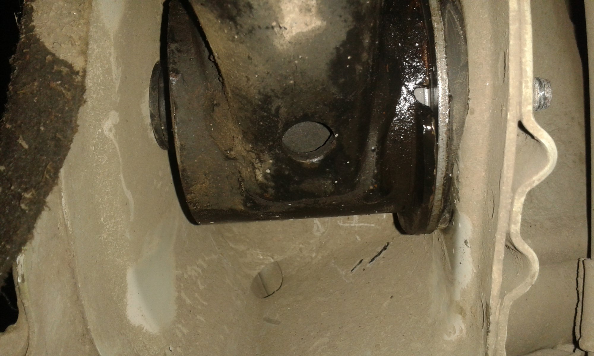

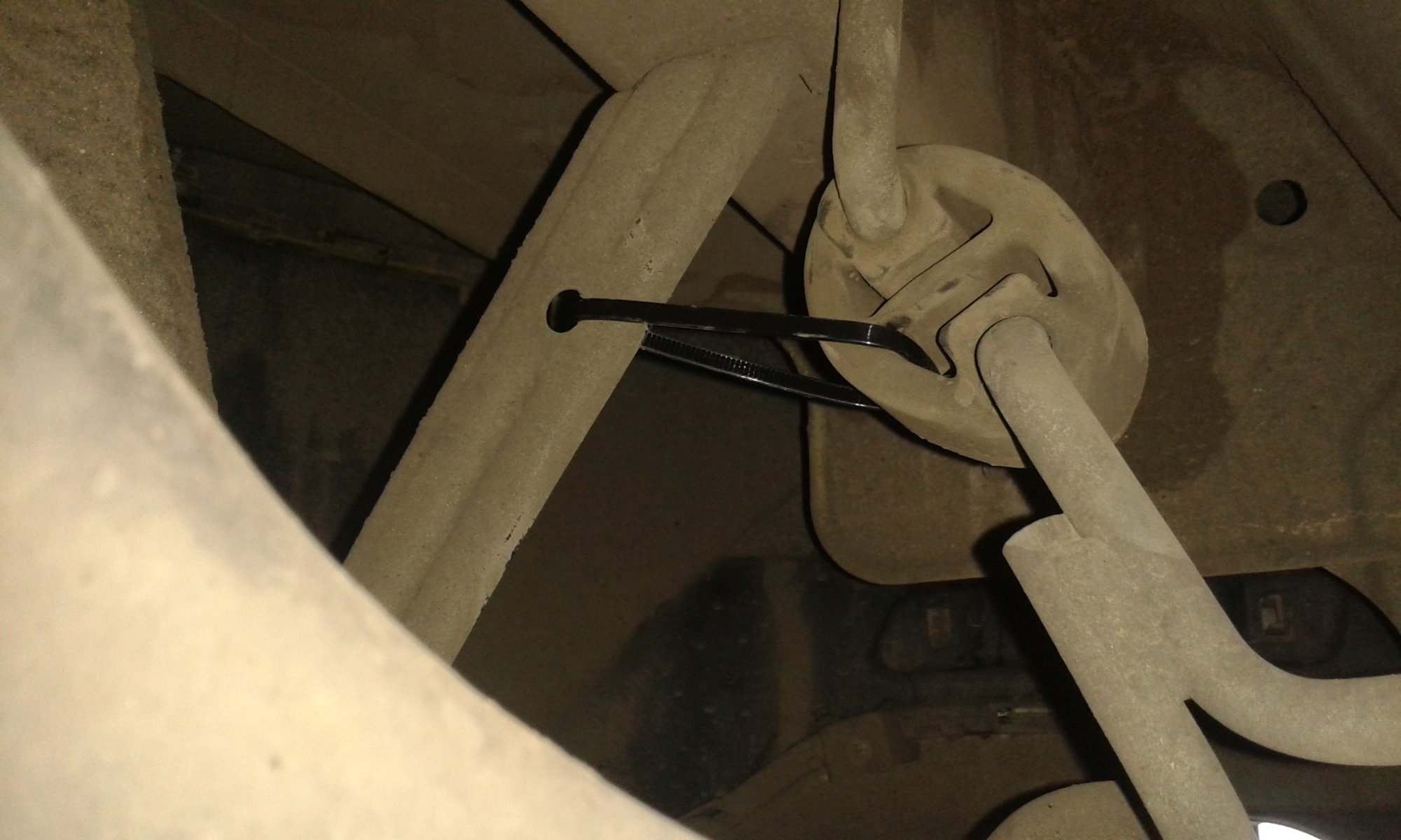

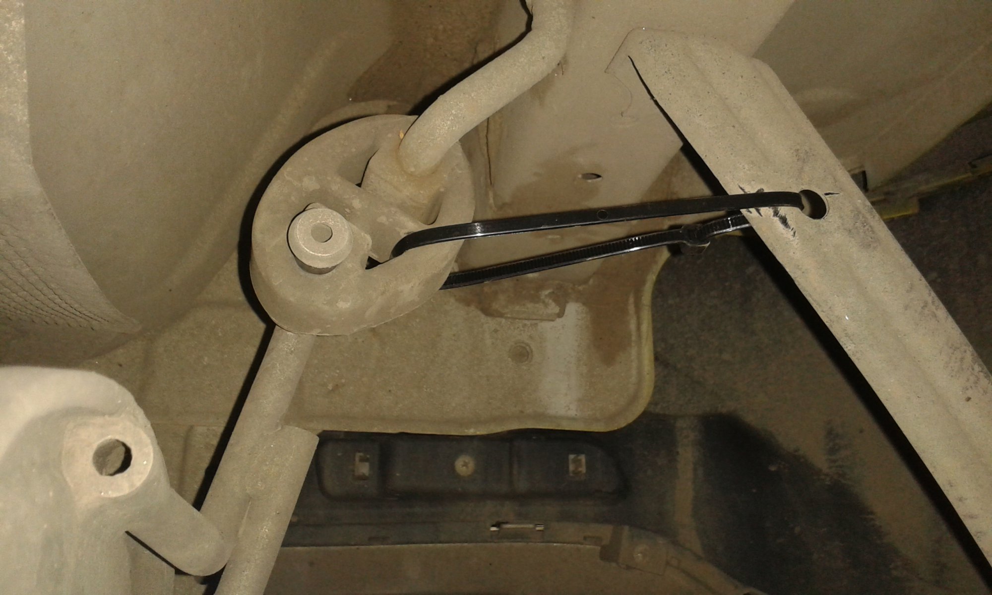

20150717_142503.jpg 20150717_142842.jpg 20150717_142855.jpg 20150717_142902.jpg
1) Новый сайлент. 2) Амо имеет жёлтую маркировку 3)4) Мастер растянул резинки заднего глушака хамутиками что бы не болтается. Я не стал возражать, хуже не будет.[DOUBLEPOST=1437152123,1437151893][/DOUBLEPOST]
Но и лучше не будет.Судя по фото хомуты пластиковые,на долго не хватит.Тем более мастер зацепил хомут за острое металлическое отверстие.Лопнет хомут после 3-5 хороших встрясок.

Похоже, что о модифицированных с/б говорить ещё рано, т.к. мне поставили с таким же номером , как и в каталоге. Может конечно там номер тоже обновили, но меня терзают смутные сомнения. Почему то инженер по гарантии мельком показал мне снятые с/б , записал их в коробку от вновь установленных и на просьбу все отфоткать тут же схватил коробочки со старыми с/б и скрылся в своей кладовке, сказав, что номер можно будет увидеть в заказ-наряде. И заверил меня что номера другие.
Отсюда вопрос Sergnubre, номер 46221-61М00 - это модифицированные с/б? И если да, то какой номер у стоковых?[DOUBLEPOST=1437223933,1437206826][/DOUBLEPOST]
