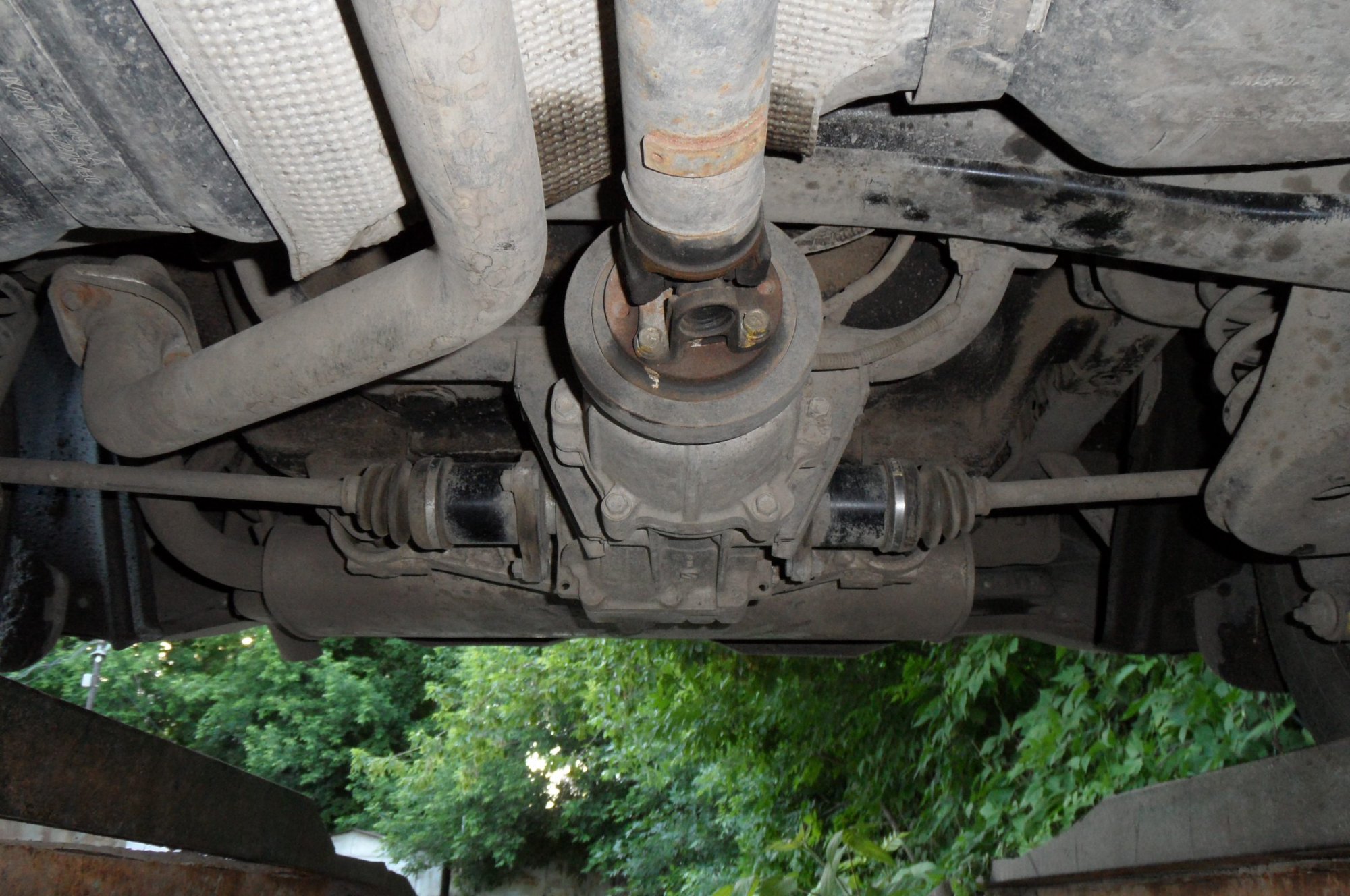

Привода на задние колёса у 2WD нет, стало быть неодинаковая.
Ну логика рассуждений в данном случае такова: этого не может быть потому,что не может быть никогда.Но ведь стучит же и не у одного...
В балке полноприводного авто есть ещё и редуктор, теоретически он может громыхать, в балке переднеприводного нет практически ничего...
Я пытаюсь понять логику дилера, заменившего Вам не сайленты, а целиком балку. Хотя м.б. логики этой и нет, и я напрасно трачу Ваше и своё время :)

Да, отстал я от жизни :(
Но ведь в заднеприводном не должно быть этих валов, шрусов...или есть?
