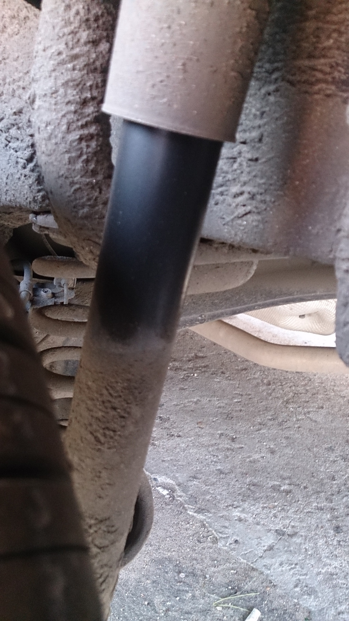

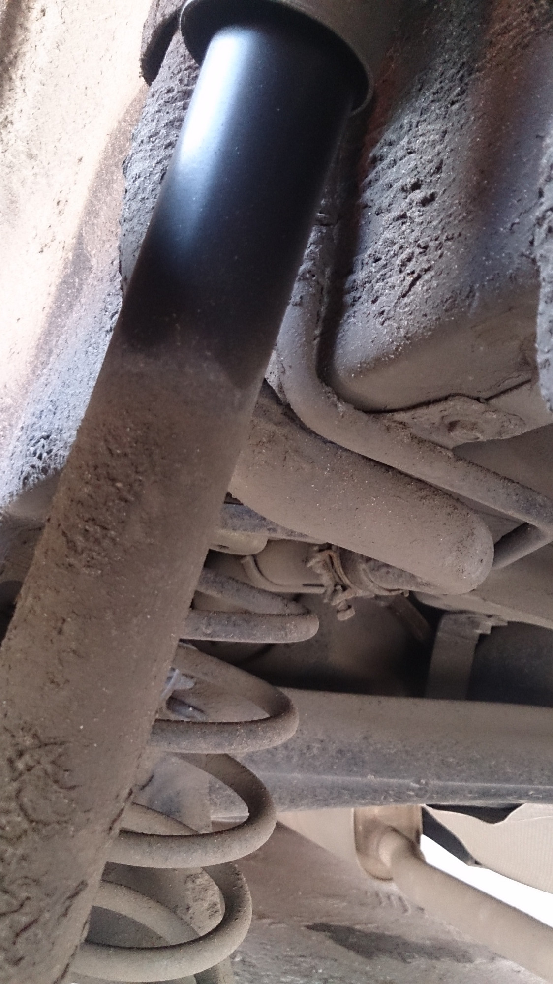

YuryLogin
Сузуковод
19 Март 2014
1,819
464
S-Cross (New SX4)
Послежу за данным экспериментом, отпишитесь по результатам пожалуйста.
Сегодня посмотрел потевший год назад амортизатор, вроде бы ничего криминального с ним нет.

kamadzii
26 Август 2014
206
119
г. Тверь
sx 4 new GL 2 wd
Посмотреть вложение 82892 Посмотреть вложение 82891
да наверное не смертельно, видимо сами аморты не правильно отрабатывают, или просто слабенькие , хотя судя по отзывам владельцев ДРУГИХ авто проблема массовая и имеет место быть в любых марках
