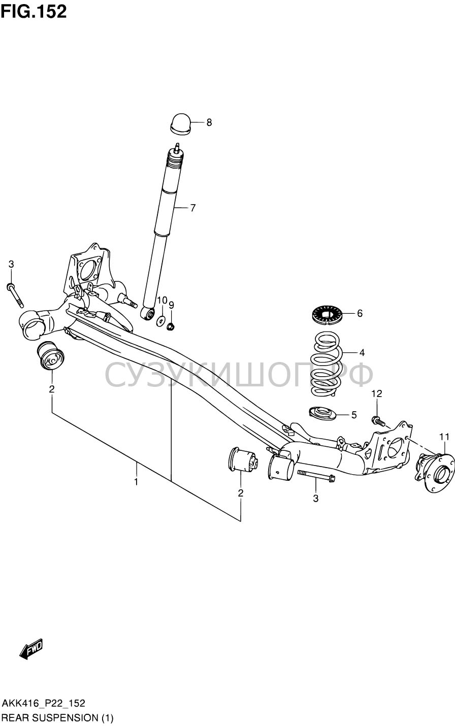

Я думаю дело в том как их ставили эти сайлент-блоки может не по феншую.
Тоже так думал, но их по меткам ставят, т.е. по другому не поставишь, если только специально ( теракт например) . Я думаю , что была какая то партия этих с/блоков с бракованной( слишком мягкой ) резиной. Других вариантов нет, т.к. и внешний вид и номер один в один.

Был у своего дилера Автомир на байкальской про эту проблему слышать не слышали и это может быть конструктивная особеность данного автомобиля. Катался с ними по городу естественно по асфальту стуков не было. Я обьясняю стучит на щебенке, грунтовке а в ответ автомобиль расчитан на эксплуатация в городских условиях. Я говорю с этой проблемой сталкивались в СИМе на варшавке позвоните туда, в ответ малоли что пишут на форумах и звонить мы никуда не будем. Вообщем от меня открестились.

Обратил внимание на то,что по комплектации узлами и деталями наша машина имеет Европейскую географию.Задние аморты и сайленты-Чехия.АБС-Германия.Генератор-DENSO Италия.Вся салонная оббивка,пластик-Венгрия.Может есть еще что то,но я еще не везде сунул свой нос:)Прям кооперация СЭВ в действии:)

Как бы узнать, какие сайленты подходят, купил бы и заменил сам безо всяких ОД-мозго......в. Чем с ними ругаться и добираться до них по пробкам, да еще и не раз, потихонечку сделал бы. Подумываю соскочить с гарантии, максимум поеду на ТО-2 (30000 км). Еще хочу задрать свою машинку на 3-5 см, чтобы соответствовать нашим дорогам.

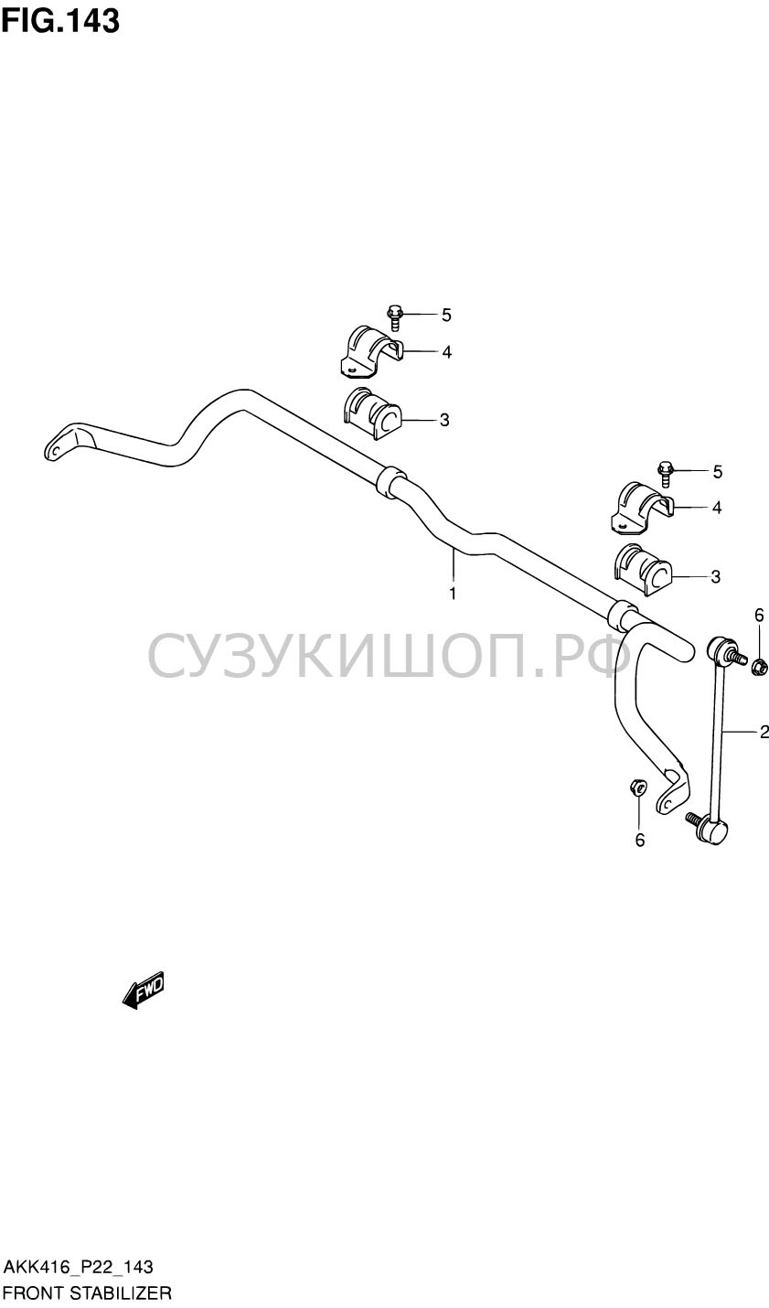

Когда заезжал за маслом на то ,разговорился про резинки стабилизатора,он говорит,что есть поулуретановые(как то так),попробуй их.Может и сайленты тоже есть.После 30т.км.на ТО не ездию,сейчас 60.

Да хоть полипропиленовые:banghead:!!! Нет на задней балке никаких резинок стабилизатора, равно как и самого стабилизатора! У нас ПОЛУЗАВИСИМАЯ ТОРСИОННАЯ БАЛКА

Замена амортов не помогла,стук продолжается.Маленькое рассуждение,пример:Был стук в передней подвеске,специально с начало поменял стойки стабилизатора,стук остался.После замены резинок стаб.все пропало,а когда смотришь резинки,ни зазоров,люфтов ничего нет.Сейчас к 60т.км.,опять начинает брянькать,может быть все дело в качествке резины в наших сайлентах и т.д.,на той же приоре резинок стабилизатора хватает гораздо на дольше.

Через наш Д.Ц. за 2014 г. реализовано 240 экземпляров NEW SX4. И уже есть статистика относительно наиболее частых обращений.
1) Стук в задней подвеске на пробеге до 15 000 км. 7 обращений за год, или примерно 3% от общей реализации. Стук прям ЯВНЫЙ! Не обратить внимания на него и не начать беспокойство не возможно. Причина: сайлент-блоки задней балки. Почему стучат — не понятно. Все снятые сайленты оказались целыми. Замена по гарантии без проблем. Меняют просто на другие и стук пропадает. Повторных обращений после замены не было.
