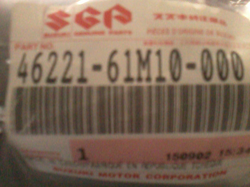

Спасибо.Удача нам не помешает:)[DOUBLEPOST=1449249201,1448823511][/DOUBLEPOST]....Даже не знаю с чего начать...Моя балка замолчала.ВСЁ,НИЧЕГО НЕ СТУЧИТ!!!!
Вчера был в ОД,поменяли мои бракованные сайленты.Поставили новые,МОДЕРНИЗИРОВАННЫЕ,о чем говорит каталожный номер и слова менеджера по гарантии.Процедура длилась 3,5 часа вместе с последующей проверкой углов установки колес.Проверяли заднюю балку и заодно передок. Балку снимали полностью,старые выпресовывали элементарной выпресовкой стаканного типа,точно так же и ставили на место.Никаких "болгарок".Хотя ради справедливости замечу( менеджер сказал)что в рекомендациях производителя указано,что фланец старого сайлента нужно срезать.Процесс ремонта переодически контролировал сам,заходя в ремзону.Никакого препятствия никто не оказывал.Даже спрашивали:поприсутствуете,посмотрите?При этом никаких бумаг не подписывал.Остальное время провел автосалоне.Благо,это одно помещение.Выехал с СТО и поехал домой.Проехал ВСЕ места,где до этого был злощасный стук.НЕТ СТУКА.И самым последним испытанием были 15 м дороги перед моим гаражом.Вот уже 11 000 км я не могу никак объехать эти 15 метров.Они и есть показатель стука.Балка,как я не прислушивался,работает тихо,издавая лишь свойственные ей звуки.

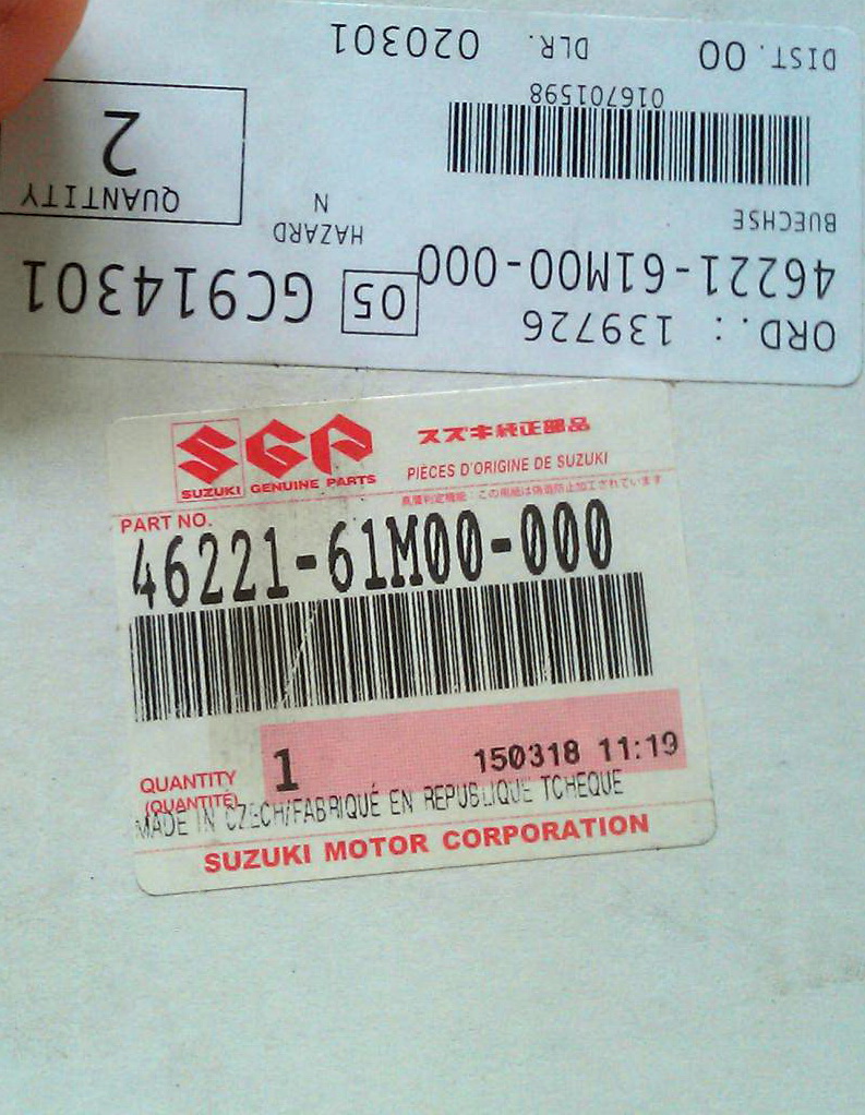

Димыч 72, Поздравляю.:good:
Каталожный номер другой - 61М10.
А раньше меняли на 61М00:[DOUBLEPOST=1449250672,1449250136][/DOUBLEPOST]

Mekena, Спасибо за поздравления ;).Я перед поездкой пересмотрел форум специально,чтоб найти эту фотку,точнее каталожныцй номер.А когда увидел свои новые сайленты и их номер понял-они действительно другие,модернизированные.Производство старое-Чехия.

Интересно выяснить с какого месяца или дня стали делать, а возможно и ставить на новые машины модернизированные сайлент-блоки? На фото Mekena не модернизированные мартовские, и у Димыч 72 - модернизированные сентябрьские. Получается, может быть, что часть машин с модернизированными, а часть - без. Вот звук есть не у всех. К примеру так.

AntonTundra, подозреваю теперь,что наши модернизированные являются основными для новой Витары.Потому что у Витары стука нет.Просто производитель понял дефектность наших и сделал работу над ошибками.По бумагам они,типа,с осени идут для нас а по сути-с момента выхода Витары.ИМХО.
