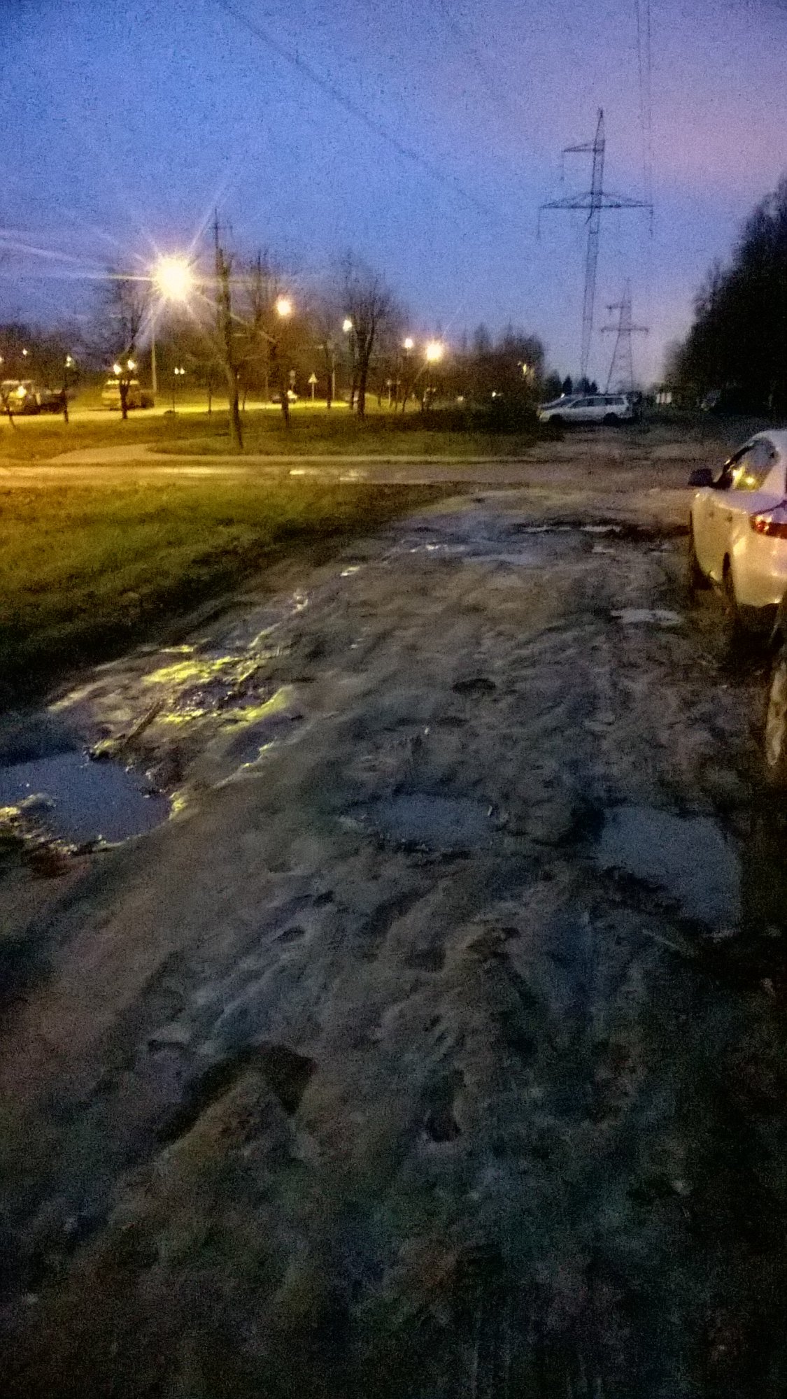

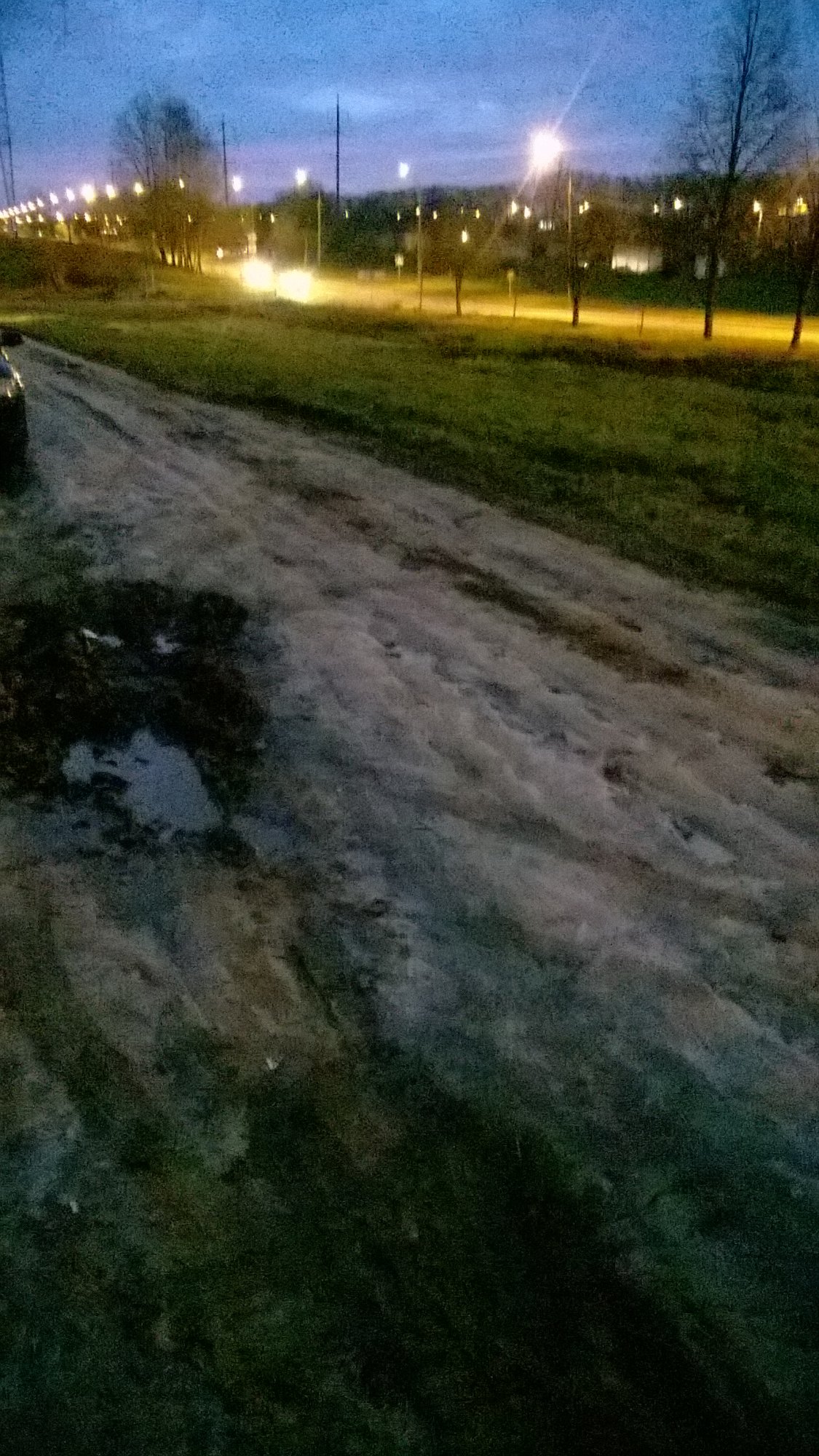

Сегодня отдал машину на замену сайлентов (во второй раз). Скрипит только один, который справа (или я слышу только его). Скрипит нормально, телодвижений с полками или складыванием сидений не потребовалось.
Вернусь к вопросу, где в Минске можно быстро продемонстрировать диллеру эту неисправность (выделено красным)
https://maps.yandex.ru/?um=constructor:emix5qY8rsN8u1JWh7PI_9fLl8IPtWWw
Ну и в добавок несколько фото (снимал утром, когда солнце еще не вышло на работу) той самой "демонстрационной" дороги.
Для любителей экстрима есть местечко немного подальше, но там, конечно, посерьезнее будет.
https://maps.yandex.ru/?um=constructor:cgwfrdBrXZNW7d01uvDDnCq1BnjOj82O
Это бывшая воинская часть. Еще весной там можно было найти место, где можно было без проблем вывесить колесо. К сожалению, фоток не осталось.
