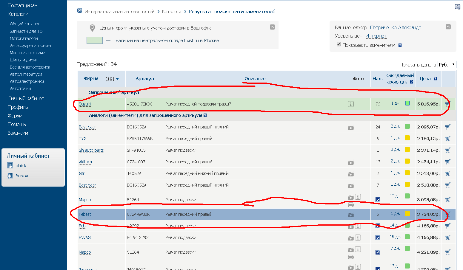

и да. рычаг подвески 5800 стоит, а не 7000
http://exist.ru/price.aspx?sr=113&caid=45&pcode=45201-78K00

за 5800 можно взять только китайский ручаг типа фебеста.
и то что стоит на авто с завода и ходит по 100 тыс. км. оригинал который ты купишь в магазине отходит максимум тыс 50.
