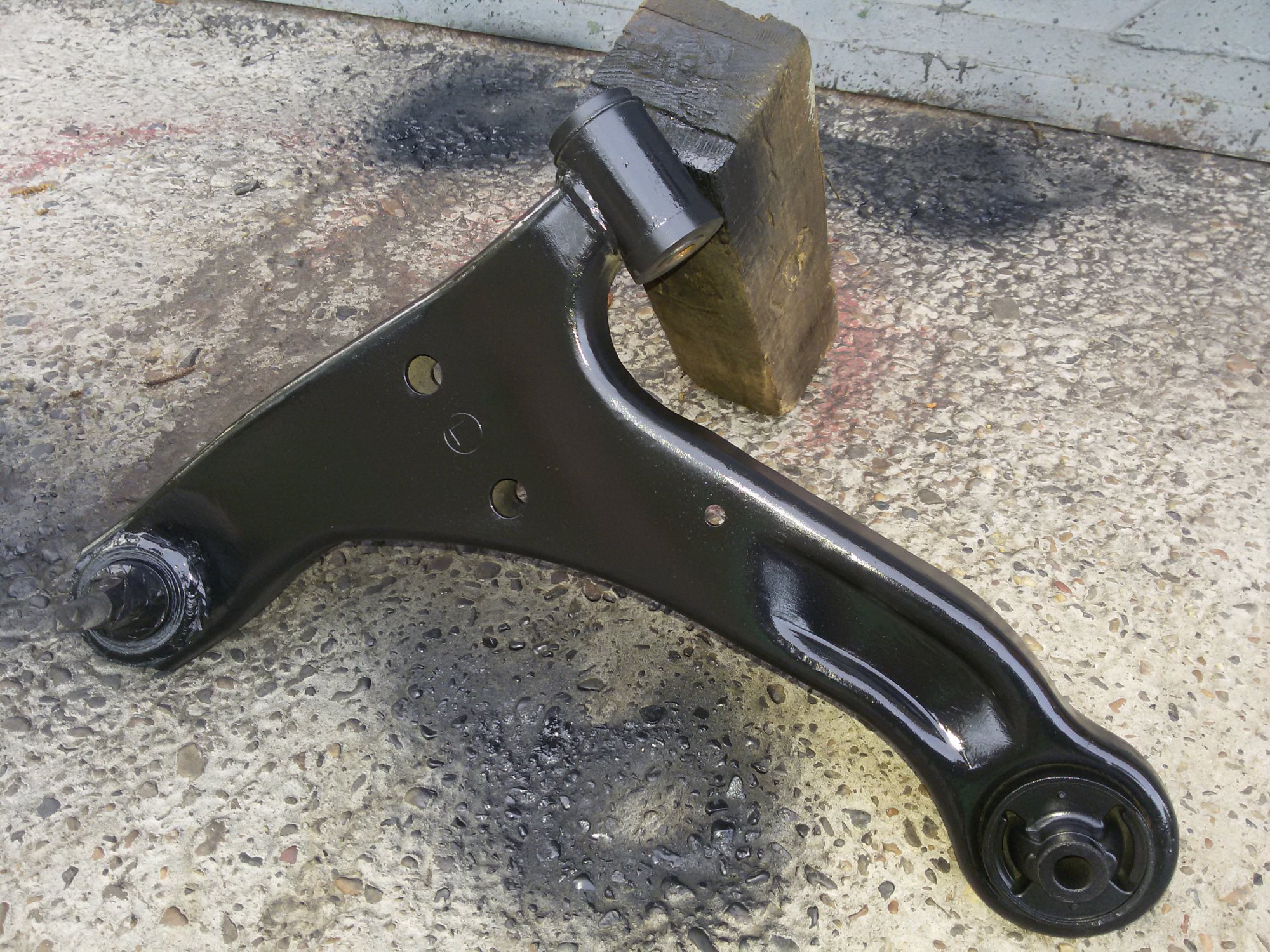

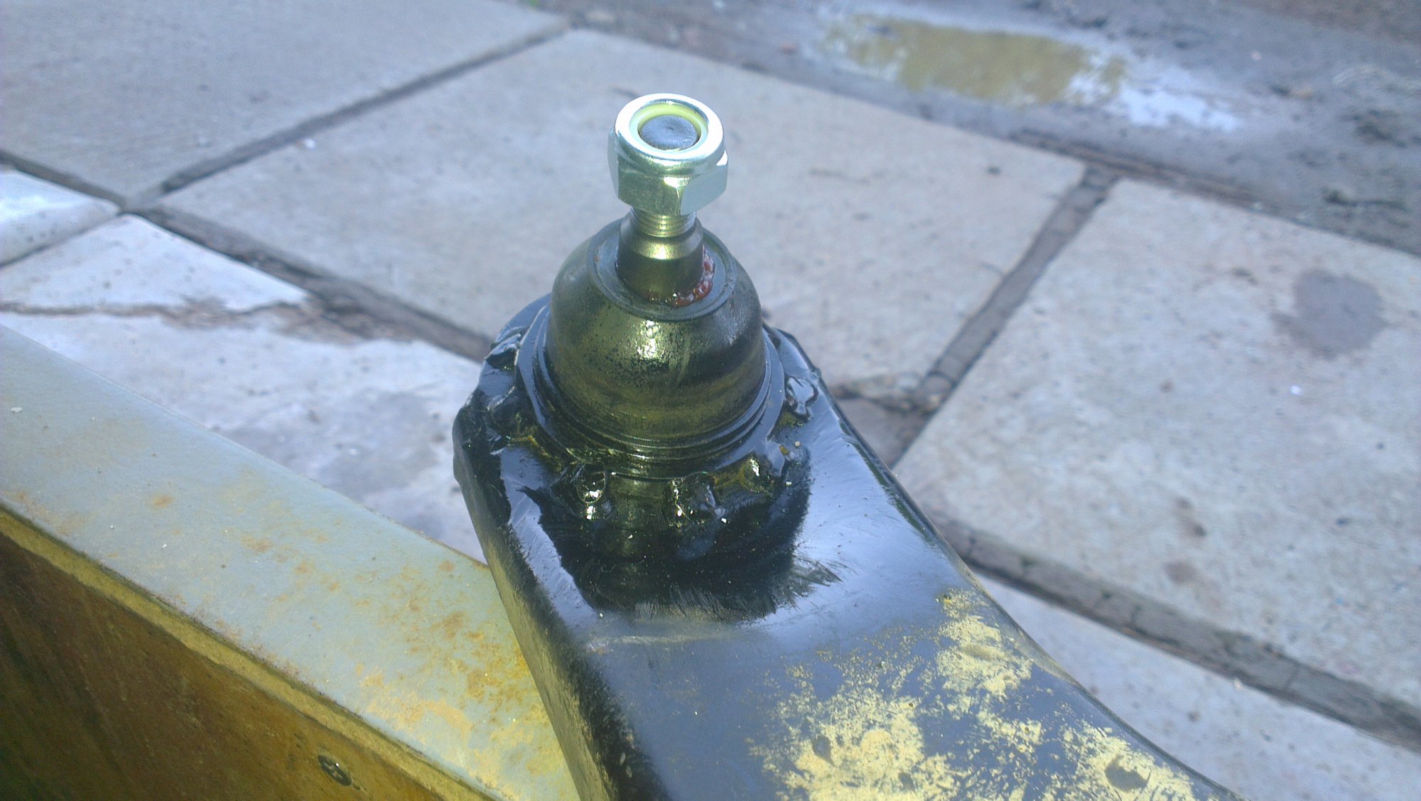

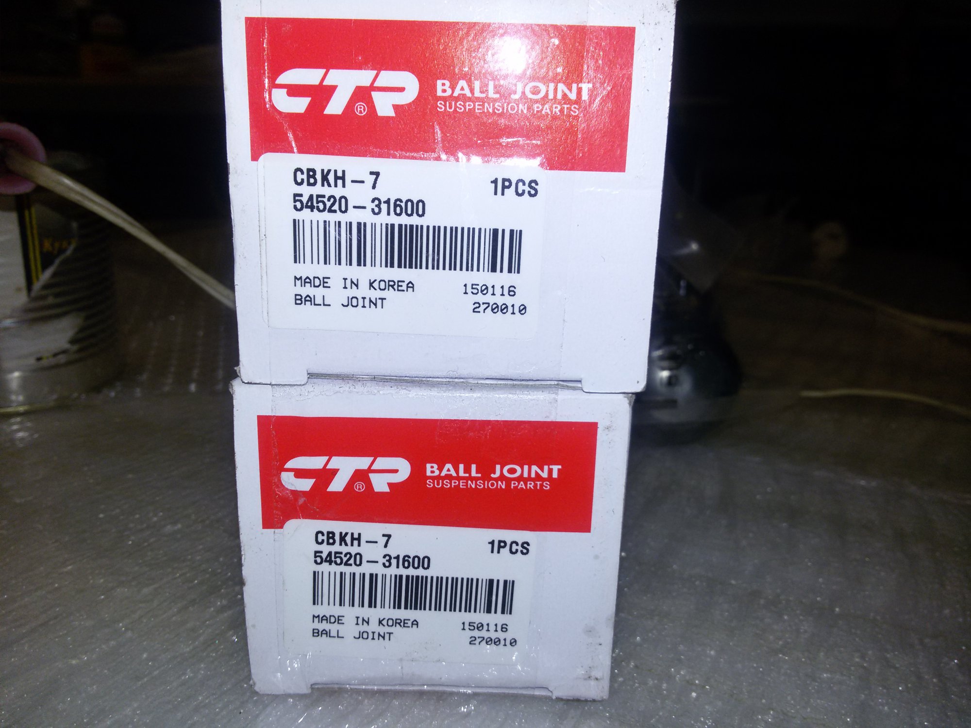

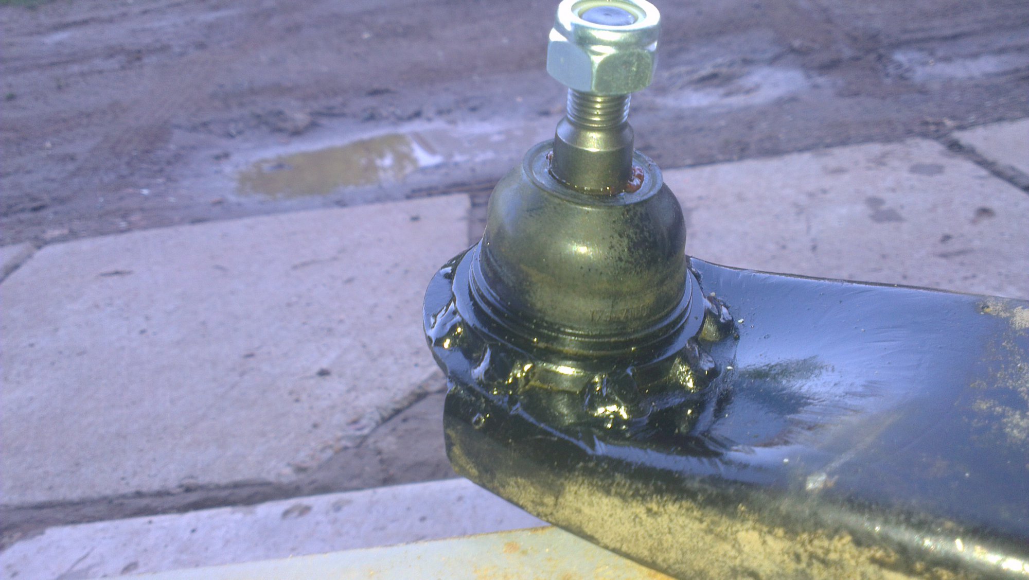

Всем привет!
Короче свершилось!!! Шаровая заменена!
1.Покупаем шаровые опры CTR CBKH7 для HYUNDAI акцент 1999 - цена 712р за пару, а не HYUNDAI/KIA 5450322A00 у которой в комплекте нет гайки, пыльника, стопорной шайбы и смазки.
2.Покупаем сайлентблоки передний и задний (кому какой производитель нравится, для пробы был взят ФЕБЕСТ =) подешевле) 2200 за комплект на 2 рычага.

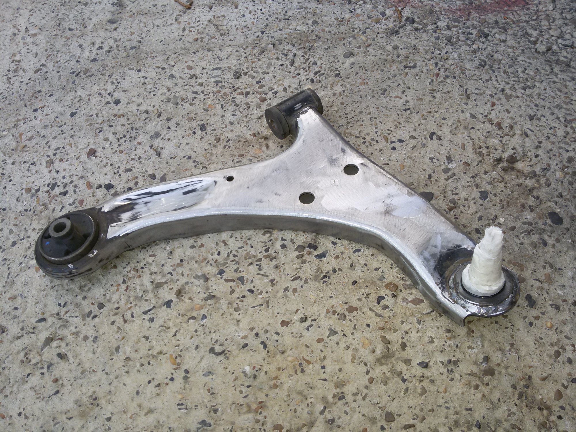

3.Срезаем болгаркой старые шаровые, 2 часа

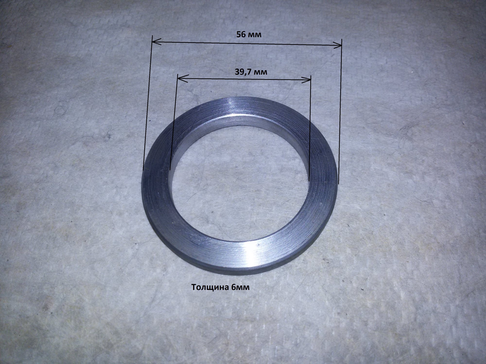

4.Заказываем токарю проставочные кольца: толщиной 6 мм (толшина рычага 4мм, накатка на шаровой 10мм), наружный диаметр 56мм, внутренний 39,7. 80р кольцо.

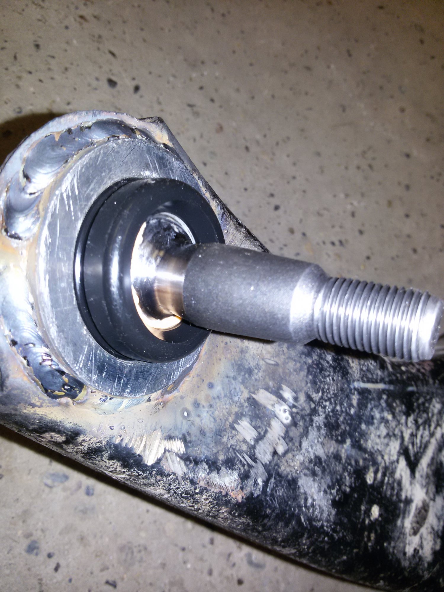

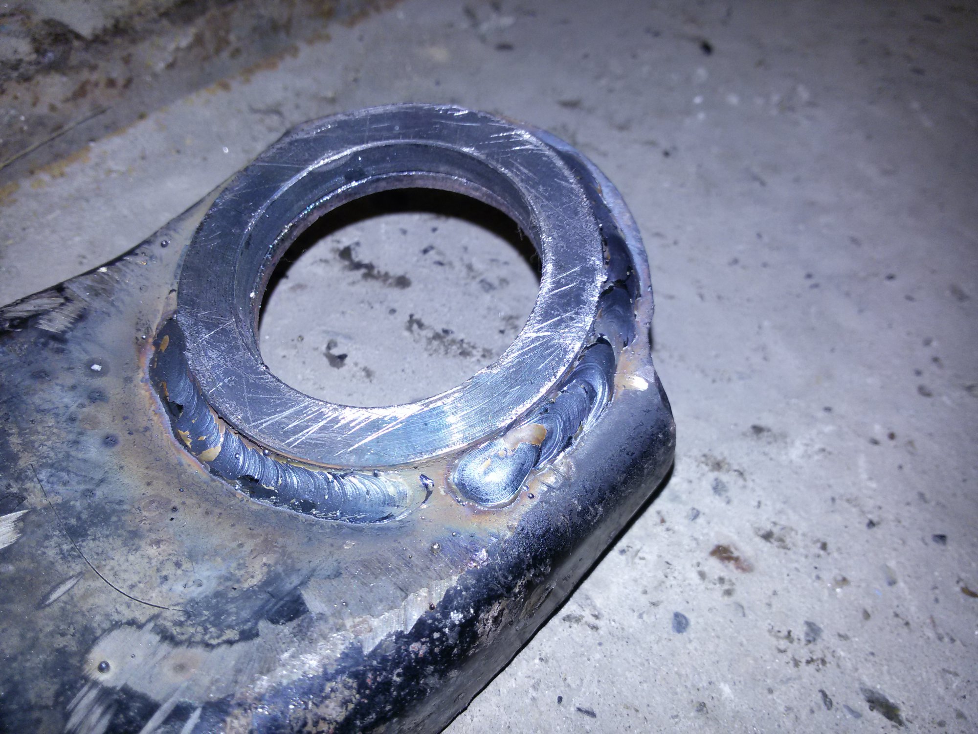

5.Привариваем к рычагам, незабывая отцентровать! 300р за 2 шт.
6.Перепрессовываем сайленты и шаровые, 600р за 2 рычага.
7.Зачищаем , обезжириваем и красим рычаги (не обязательно!) 150р баллон краски.
8.Устанавливаем, 1 час.
9.Радуемся, пока не знаю сколько (потом отпишусь)
Итого затраты: 712+2200+160+300+600+150=4122р, в последующем замена только шаровых или сайлентов + работа на перепрессовку.

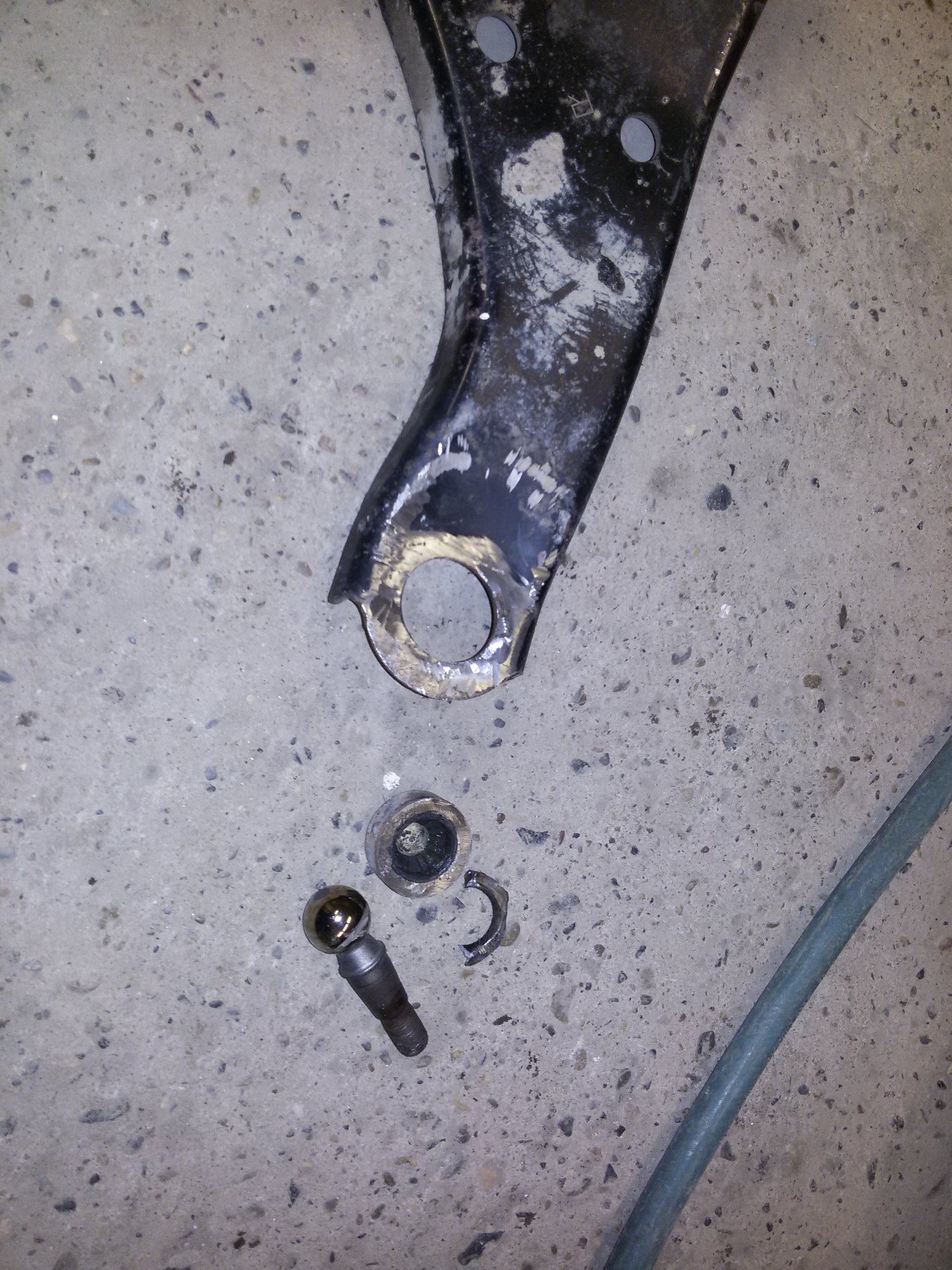

смелые люди! но сама шаровая рассчитана на машину меньшего веса и соответственно с меньшей нагрузкой, возможно, что она 5-10тыс. и отходит, но, постоянно, думать, выдержит или нет? и, когда .... !? :(:nea:

Доброго времени суток всем! А где же отзывы о пробеге и последующей эксплуатации после замены, чтобы можно было оценить рентабельность такой процедуры? Надеюсь, все живы-здоровы после таких манипуляций... А по поводу того, что шаровая с легкового авто, если посмотреть применимость шаровых LEMFORDER 2966601 по ссылке http://www.autodoc.ru/Web/part/lemforder/35/art/2966601 , то видно что они ставились и на Hyundai Sonata II (Y-2) 3.0 i V6 а нее снаряженная и полная масса 1400 и 1800, что всего на 200 кг меньше нашей. Это в любом случае лучше чем китайские рычаги типа фебеста и прочей ерунды, да и в будущем замена такой шаровой соизмерима по цене с заменой оригинального пыльника сузуки на опоре родного рычага, просто следить нужно за шаровыми.
З. Евгений
16 Июнь 2015
Республика Казахстан, г. Актюбинск
SGVN, 2007, 2.0, 4WD
после проведенных сварочных работ (см. п. #40 и 42) - это делать придется каждый день
42 конечно не доварил, но всегда можно найти грамотного сварщика, если сам не можешь. На счет втулки предлагаю точить ее как здесь https://www.drive2.ru/b/1542870/ , но выступом ставить снизу и обваривать там же (и сверху тоже, если страшно) , в этом случае если втулку сорвет с рычага, то шаровая никак не отделится от него, т.е. уйдет вниз и будет болтаться, по крайней мере, не перевернешься. (возможно автор и расположил широкую часть снизу, но из его поста я этого не понял)
