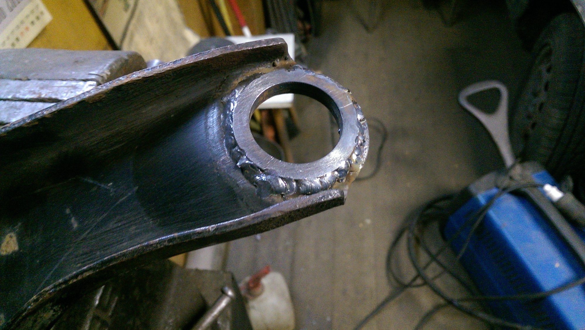

Всем привет!
Короче свершилось!!! Шаровая заменена!
1.Покупаем шаровые опры CTR CBKH7 для HYUNDAI акцент 1999 - цена 712р за пару, а не HYUNDAI/KIA 5450322A00 у которой в комплекте нет гайки, пыльника, стопорной шайбы и смазки.
2.Покупаем сайлентблоки передний и задний (кому какой производитель нравится, для пробы был взят ФЕБЕСТ =) подешевле) 2200 за комплект на 2 рычага.
3.Срезаем болгаркой старые шаровые, 2 часа
4.Заказываем токарю проставочные кольца: толщиной 6 мм (толшина рычага 4мм, накатка на шаровой 10мм), наружный диаметр 56мм, внутренний 39,7. 80р кольцо.
5.Привариваем к рычагам, незабывая отцентровать! 300р за 2 шт.
6.Перепрессовываем сайленты и шаровые, 600р за 2 рычага.
7.Зачищаем , обезжириваем и красим рычаги (не обязательно!) 150р баллон краски.
8.Устанавливаем, 1 час.
9.Радуемся, пока не знаю сколько (потом отпишусь)
Итого затраты: 712+2200+160+300+600+150=4122р, в последующем замена только шаровых или сайлентов + работа на перепрессовку.

Непонятно одно- почему кольцо-проставка приваривается сверху рычага,в оригинале шаровая смещена вниз,и кольцо приваривать надо снизу рычага?
И второе палец у шарорвой опоры Акцент/Гетц тоньше Сузуковского на 2 мм-ничего не смущает?*

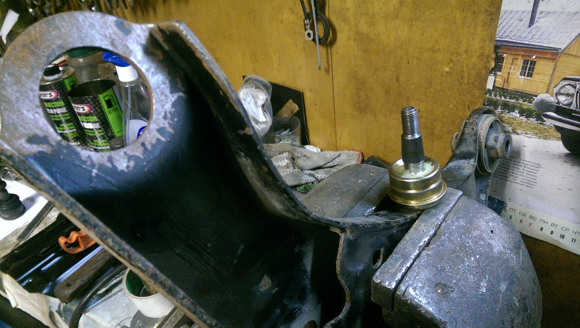

Ставят еще шаровые от Hilux. Пыльник тоже, кстати, подходит. Шайба сверху, в таком случае будет, как минимум, удобнее одевать стопорное кольцо. Пятка шаровой больше отверстия в рычаге, поэтому в случае отрыва кольца из рычага она никуда не денется.
почему должен произойти отрыв?там что -нагрузка в тонну?шар то запрессрвывается по шлицам плюс стопорное кольцо не даст ему выскочить.На Мактрёшке вообще с завода шар приварен тремя точками..
Думаю что кольцо надо варить снизу,так более подходит под оргинал
От хайлюкса если шары ставить то переделок много,отверстие надо вырезать,да и проставки -дали чертёж,по которому очень высокий класс обработки указан,и сотые доли миллиметра-токаря не беруться за такую работу,да и не зачем там ловить сотые доли миллиметра

Я после того как перетачивал ступицу, пока еще не созрел к переделке рычага, поэтому практического опыта нет, говорю только то, что читал. Но как вариант присмотритесь к запчастям с распилов во Владивостоке. На дроме я много чего находил. Дешево и как правило оригинал не сильно уставший. Я там купил задние привода в сборе по 400 руб, к примеру. А нагрузка в момент удара в хорошей яме может быть и в тонну, я написал про отрыв только для того, чтобы подчеркнуть что даже в случае отрыва шаровая останется на рычаге, хоть сверху шайбу, хоть снизу варите. Сайлент задний с tucson подходит, кстати, запрессовать немного сложно, он вроде как на миллиметр больше в диаметре, но я немного сточил край на наждаке чтобы наживить и он вошел.

В оригинале шаровая снизу приварена двумя точками, а сверху полностью обварена тонким швом.
не вкурил ты о чем идет речь.
в оригинале шаровая больше смещена вниз,сверху рычага только небольшое расстояние под пыльник,вварив кольцо снизу мы получим расположение шара как в оригинальном рычаге.
не знаю конечно на чём это скажется,возможно на сход развале,но думаю наша задача максимально приблизить колхозную шаровую к оригинальной
ПыСы На самом деле шаровые CTR полное фуфло и стоят в эксисте по 348р,думаю долго не проживут,если и колхозить от Акцента/Гетца -то лучше в оргинале по 600р,даже качество изготовления намного лучше,даже по внешнему виду и жёсткостью посадки
Кстати проставку в отлдичие от автора я мвварил обыкновенной сваркой Кемпи,как видите на фото шов ничем не хуже,да и прочность там особо не важна,раз есть стопорное кольцо

Вот теперь я понял про, что ты. CTR поставщик конвеера хендай и киа, мобис это упаковщик. CTR есть и на тойоту хайлюкс. Ты о качестве оп цене судишь? Я на стойках стаба CTR уже как 30 тыщь езжу

Парни, т.к. мы все на форуме не белоручки, надеюсь, камни кидать не будете. Для исключения замен рычагов и вваривания шаровых опор не поленитесь, каждое лето залезьте под машину и закачивайте в шаровую по 1 кубику смазки солидол шприцом с иглой зеленого наконечника. Прокалываете пыльник с задней стороны и давите. В жару солидол пищит, но лезет. Сам во все пыльники солидол лью, вторая машина Витара 2001 года, пробег под 300 тыс. Не знаю, что такое замена шаровых. Даже стойки стабилизатора перестал менять.
Не занимайтесь такой ерундой, а уж тем более не прокалывайте оригинальный пыльник. Проколол у себя, пытался загнать туда не солидол, а нормальную шевроновскую смазку. Теперь из отверстия от иглы выдавливает жидкую оригинальную смазку, которая там уже 10 лет заводская. В жару, при перепаде давлений (в горах, к примеру), ваша нормальная смазка из этого отверстия будет выдавливаться. Может я не там проколол, но если уж хотите проверить смазку, то снимите пыльник и заложите туда нормальной новой смазки, но не ПРОКАЛЫВАЙТЕ.
