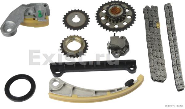

Неплохой вариант. Это полный ремкомплект для замены всего привода ГРМ. Даже сальник коленвала есть и зелененькая булавка блокировки башмака натяжителя.
Если покупать все эти детали раздельно, выйдет тыщи на 3 дороже.
Другое дело, что замены требуют далеко не все детали одновременно.
тут ещё дело в том, что непонятно качество всего этого. И чем больше номенклатура "этого", тем непонятнее с качеством :)

Да нормальное там качество. Видна ТВЧ закалка зубьев звездочек, цепи не калят обычно, остальное трудно испортить. Закалку можно примерно оценить, слегка попилив надфилем.
