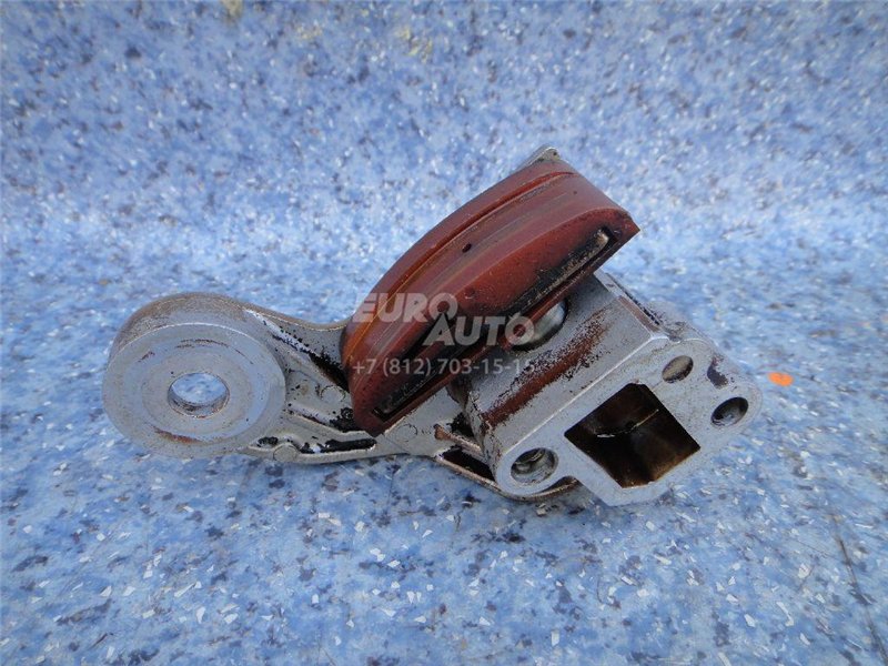

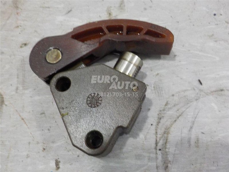

на картинке не наш натяжитель))) у вас есть "дрыньк" на холодную при пуске первые доли секунды?
Да, наш вот, но тут стержня не видно
